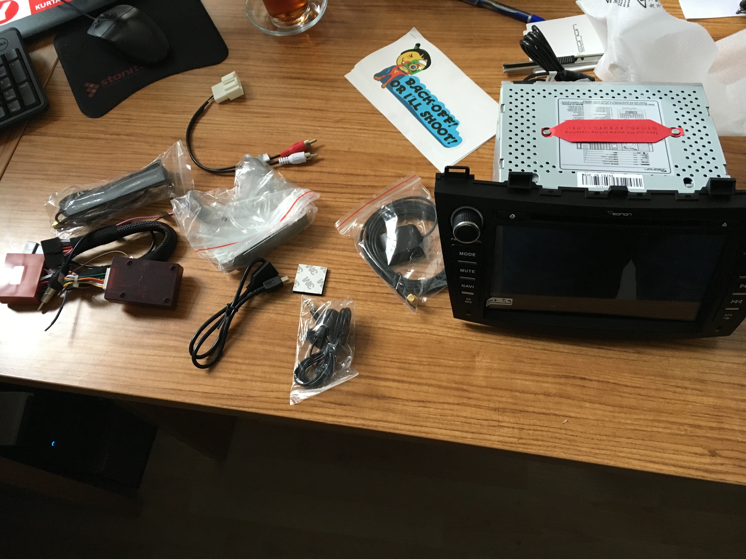

cihazı ptt kargodan 193 tl lik gümrük vergisini depoda ödeyerek 6 gün içinde teslim almış oldum.
fakat aceleye geldi sanırım bazı kablo ve antenler yerine aynı kablo demetinden 2 tane göndermişler.
mimar2125 sizde problem varmı ??

bugün ürünü gidip PTT şubesinden aldım ödemeyi de oradan yaptım. kutu içeriğinde herhangi bir eksik parça çıkmadı.
