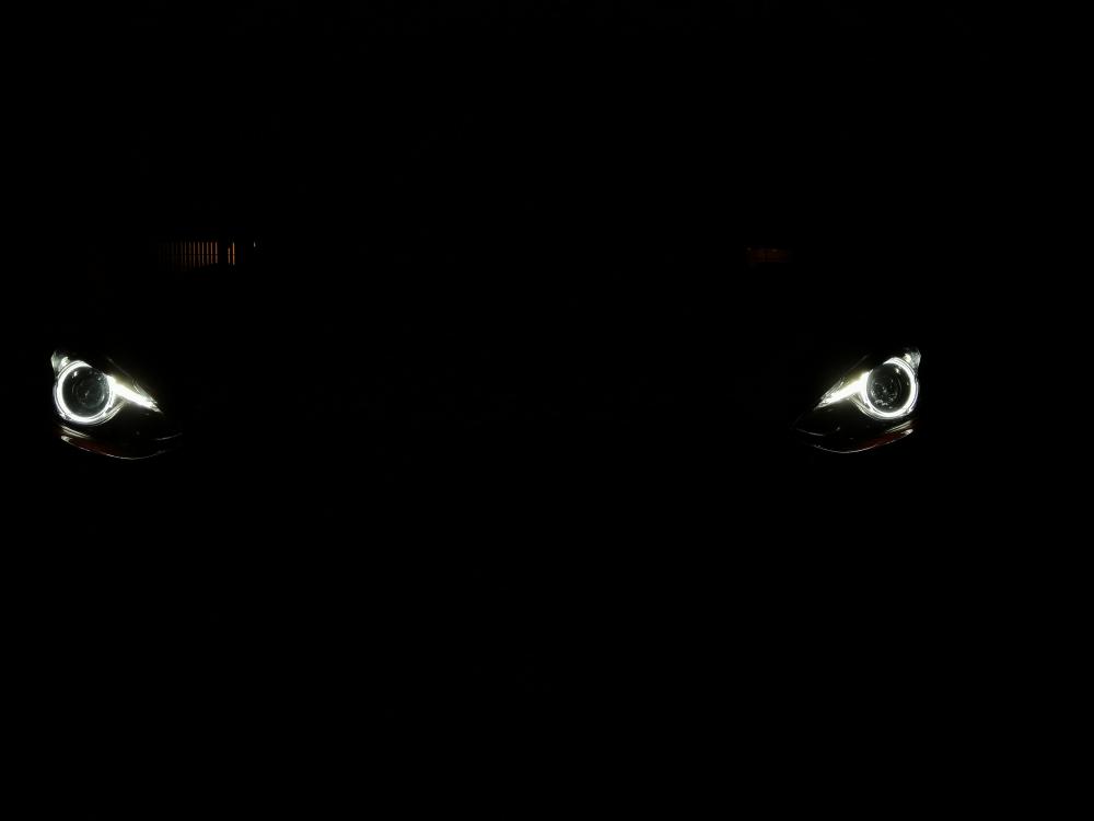

bu arada konuya baktim bazi örnekler gercekten sönük. bendeki power, gündüz farı su şekilde oldukça parlak
kamerayla oynayinca da görüntü daha patlak olmakla beraber şöyle bur sey
Bir yanlışı düzelteyim, son resimdeki far ışıkları park lambalarıdır, gündüz farı değil. (Far ayar kolundaki sondan bir önceki seçenek)
Gündüz farları açıkken AngelEye (ortadaki halka) kapalı oluyor, sadece halkanın altındaki ve üstündeki düz çizgiler yanıyor ve parlaklığı park lambalarına göre çok daha parlak oluyor. (Gündüz farının yanması için vitesin D ya da R konumunda olması gerekiyor, P ve N konumlarında otomatik olarak kapanır)
Son olarak aracın farları yandığında gündüz farları otomatik olarak park lambaları moduna geçer.

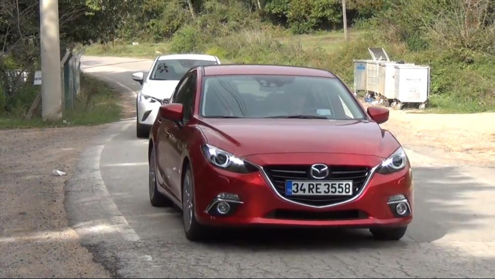

Araç seyir halindeyken bu şekilde:

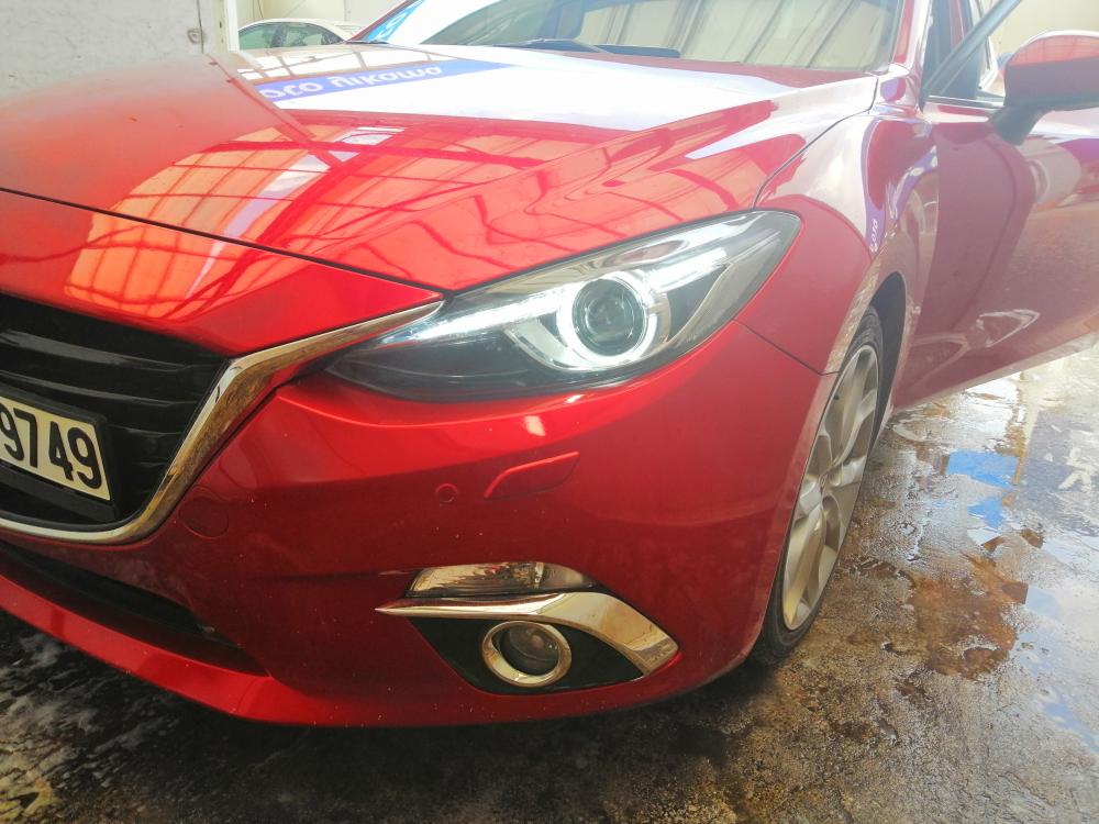

Sadece parklar veya farlar açıkken bu şekilde yanıyor:
arac auto konumda gündüzleri kendi yakinca parlak, manuel olarak parkları siz actığınızda sönük.
iki fiti cekip ekleyeyim
arac auto konumda gündüzleri kendi yakinca parlak, manuel olarak parkları siz açtığınızda sönük.
bunu trafikte önünüzdeki araca yaptığı yansımayla da deneyebilirsiniz. auto konumda parlak iken  park konumuna aldığınızda sönükleşiyor
araç auto konumdayken far çizgileri parlak ve şu şekilde
kolu auto konumdan park lambalarına getirdiginizde ise nispeten sönük (resim 14 mb oldugu icin yukleyemedim linke ekledim)
