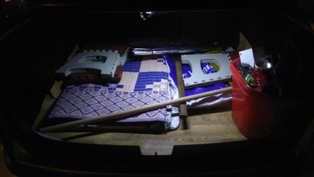

Guzel olmus eski sarisindan bin kat iyi
Bi ara sanayiye gittinizde kendi ledinizi sökün, orda 6 ledli olanla sonra sizinkini taktirin parlikliga bakin,  arada afaki fark varsa alirisniz. Onlarda deneme yeri var Parklaklik gormek adina
 aslında 5'lileri var aliexpress'te ama orası da artık cok anlamsız oldu. her parçaya büyük küçük fark etmez 15 tl para istiyor devletumuz. ben de parasında değilim ama vermek de istemiyorum, keriz gibi hissediyorum kendimi. net üzerinden satılsa türkiye'de alabilirim ama bir türlü bulamadım.  gerçi aliexpress'te çifti 2 lira falan bize gelince maşallah 25 tl. değer mi o da ayrı.

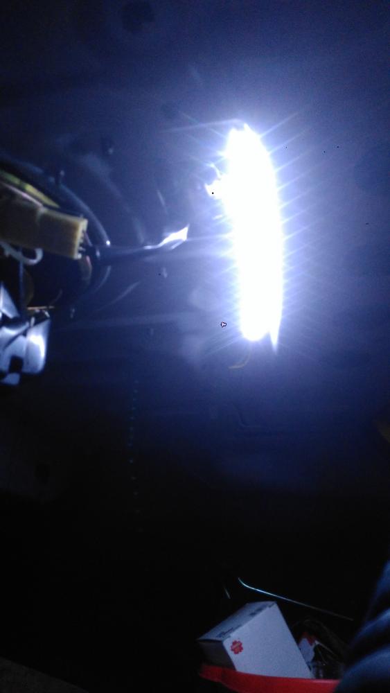

Kusura bakma Cevap da geciktim. Kısacası şöyle... Ampulün yuvasına sıkı sıkı giren ağaç parçası yonttum ve aynı ampul telleri gibi iki teli bu ağaç parçasına yerleştirdim. Dışta kalan kısmını izole bantla  ağaca sağlamlaştırdım. Tabi bu işlemden önce almış olduğum şerit ledin 25 cm kesip bağlantısını yaptım. Ledin artı ve eksi uçlarını belirlemek gerekli, ters takarak yanmaz. En kısa zamanda videosunu çekip yüklerim.

O kadar uğraşmadım, bu işlere meraklı olduğum için uğraşmak keyif de veriyor :)ortaya çıkan sonuç mükemmel oluncada, yemede yanında yat hesabı :)

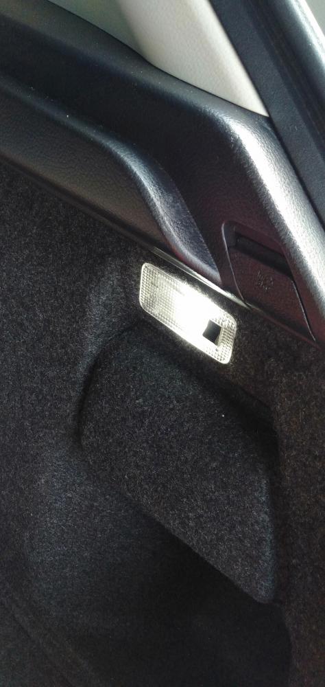

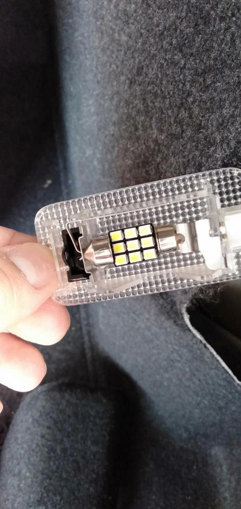

Bagaj ampülünü söküp (elinizle çekince hemen çıkıveriyor zaten) bir elektrikçiye gidip bunun yerine led ampül istiyorum dedim aldığım ürünü taktım ve gayet güzel bir aydınlatma oldu. Çok zor bir işlem değil ekstra korkacak bir şey de yok.

5 li de pek aydinlatmaz abi Benm led 9 lu kitap gibi aydinlatio

t5 girişlerde en fazla 5 ledli gördüm, fazlası yok ne yazık ki.
