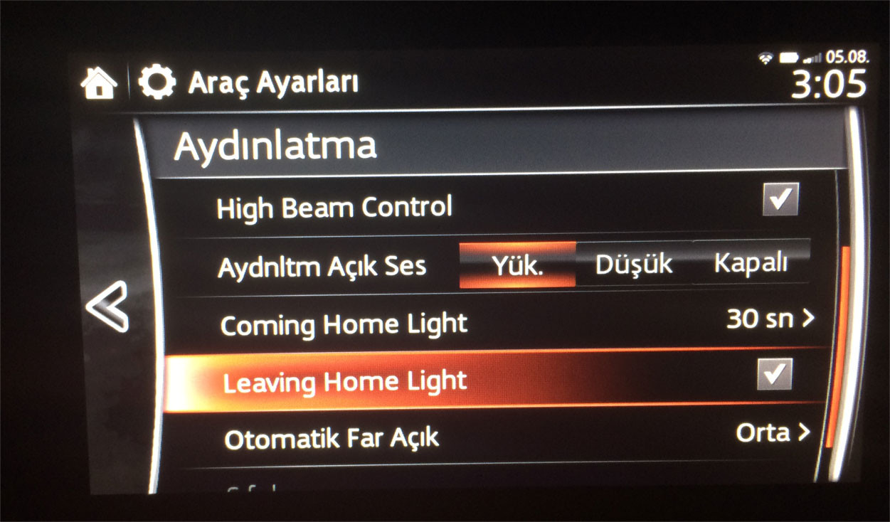

Bu özelliklerin ikisi de var arkadaşlar benim aracımda. Konu hortlatmak gibi olmasın ama var yani :) Ya da, ben otomatik kapı kilidini aktif ettikten sonra yeni geldi bu özellikler bilemedim şimdi.
Duzeltme: @okkko ile gorustum. 2014 sonrasi araclarda varmis zaten bu olay.

Tarahumara selam;
bir yanlışlık olmasın. Benim aracım 2015 model mazda 3 2015 eylülde damladan satın aldım. Ve bu konuya baya bir araştırdım ve avrupa spec olduğu için follow me özelliği yok  ? en son amerikan spec versiyonlarında olduğu sonucuna vardım. Sen yazılımı falan mı güncelledin yada yazılım güncellemisiyle bu özellik geliyor mu ? yazılım versiyonun nedir  ?  Tşk. çok sordum galiba :)

Tarahumara
Ben yazilimi modifiye ettim sadece. Arac giderken kapilarin otomatik kilitlenmesi icin o kadar. Bazi araclarda var bazilarinda yok sanirim bu follow me ile leaving home ozelligi. Benim aracimda otomatik kapi kilidini aktif etmeden once var miydi yok muydu onu hatirlamiyorum.
