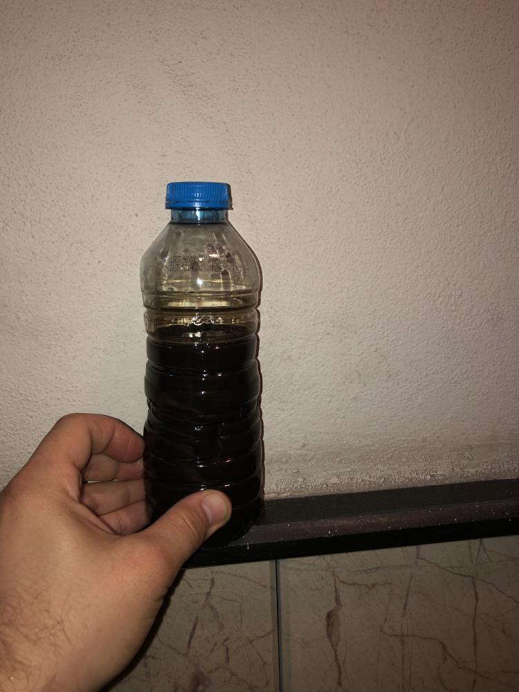

Direksiyonu çevirdikçe içerideki yağ hareketleniyor. Hiçbir şey olmasa bile bir şeyler olduğu kesin 😁 bakımda komple değiştirecem. Ama birkaç güne merakımdan bakacam yağ rengine.

Bir de uzun vadede kesin karışıyor. Haznenin en üstünde bile yağ rengi çok koyuydu. Üst açık alt koyu değildi yani. Her yerin homojen olması bence karıştığına delil

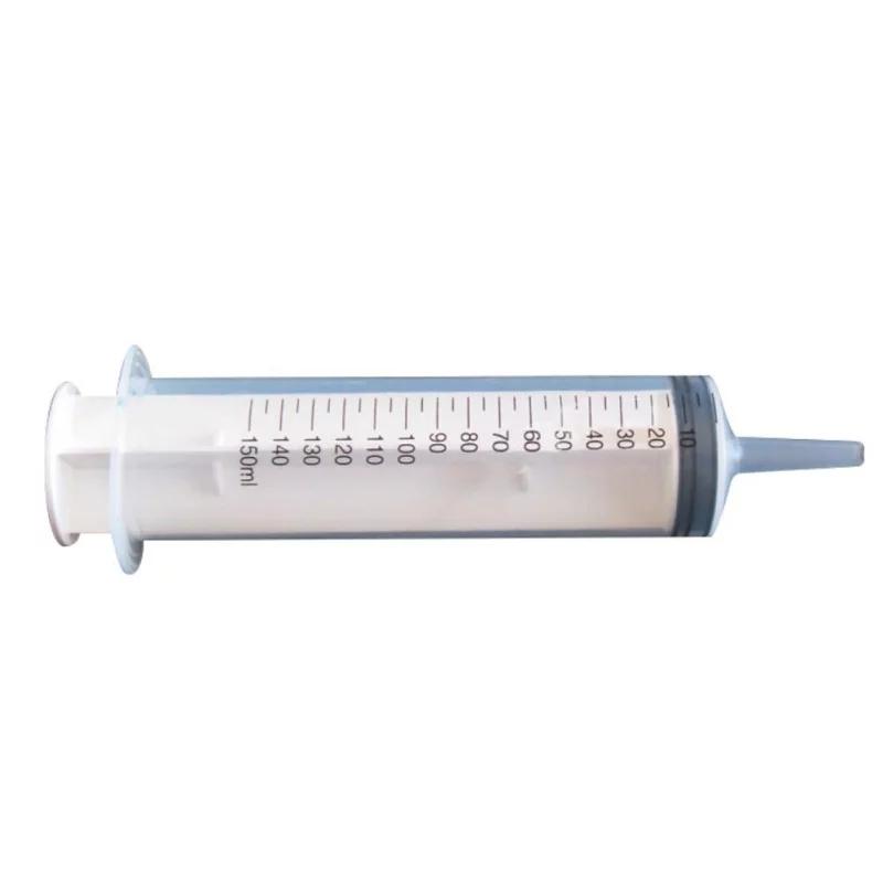

Siringayi kaç ml?
150 ml'lik var bende.
Özellikle, şanzıman yağ seviyesini ayarlamak için muazzam ürün.

19 dakika önce, quiteguide :
Siringayi kaç ml?
Şöyle bir şey kullanıyorum
😁 kaç ml bakmadım. Ama çok büyük değil. Serum hortumuyla çektim tabi
