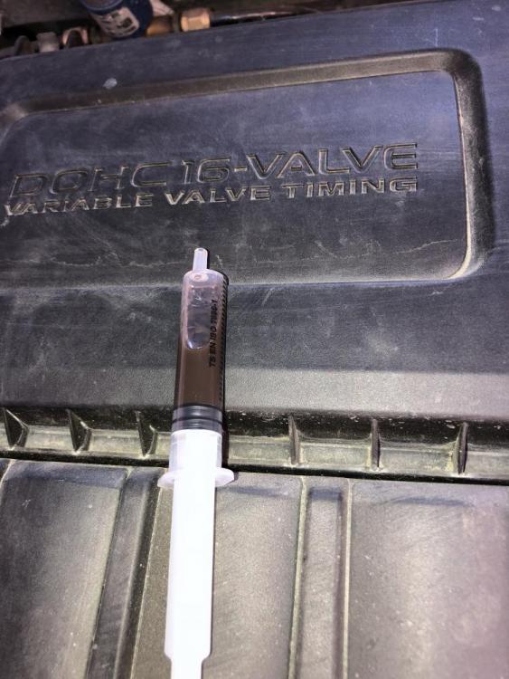

2010 model otomatik. Direksiyon Yağ seviyesi max’da ama rengi koyu. Değişmemiş hiç. Viskositesi su ile motor yağı kıvamı arasında.
Sorun şu, aracı biraz kulanınca direksiyondan ses geliyor. Özelikle park için manevra yapınca iyice belirgin bir ses geliyor. Ama direksiyonda ne yüksek hızda, ne sertliğinde bir sıkıntı hissetmedim. Normal çalışıyor. Titreme falan yok. Gayet iyi. Ama park için manevrada böyle ses geliyor. Lastiklerden gelmiyor. İnip baktım.
Aracı 2 saat part ettim sonra binip çalıştırdım. Ses yoktu
hemen peşine kontağı kapatıp denedim. Yine ses yok.
Yanımda biri olmadığı için direksiyonu çevirirken aracın altına ya da kaput altına bakıp dinleyemedim. Ama bu ses sizce nereden geliyor olabilir? Kulağıma göre konsol altlarından bir yerden.

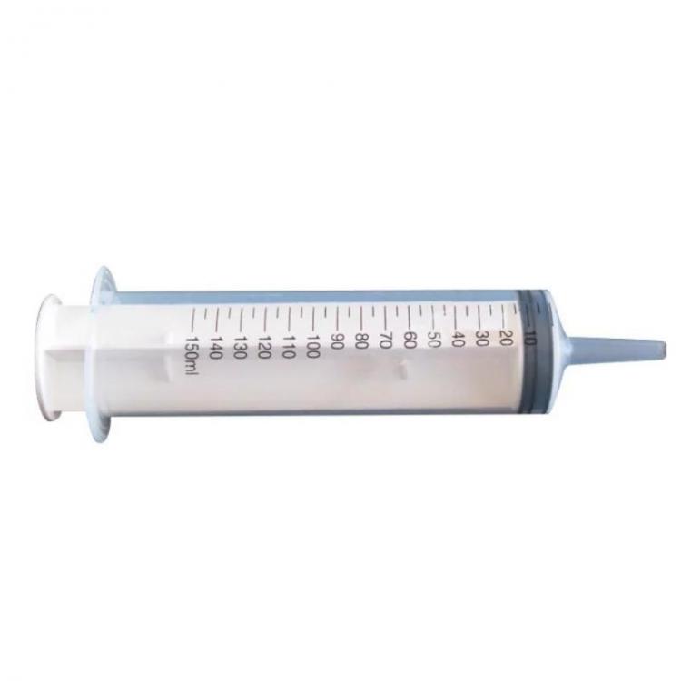

Eneos Eco Atf veya uyumlu herhangi bir sıvı ile değiştir, daha önce kağnı direksiyonu sürdüğünü zannedeeksin.
Videoları izlemedim ama, ciuv ciuvv sesi ise gayet normal.

İlk videoyu izlemeni isterim hocam. Civ civ sesi değil. Takırtı sesi

Dinledim, mutlaka işin ehli (sırf japon çalışan)bir kaç farkli usta baksın. Hatta birinin teşhisini, diğerine söyleme.
Aklıma birşey geliyor lakin, direksiyon(alt takım) gibi karmaşık & gerçekten tecrübe isteyen bir sistem hakkında yanlış yönlendirmek istemiyorum.
Yine de ilk olarak, en kısa sürede yağ değişimi yapılsın.
