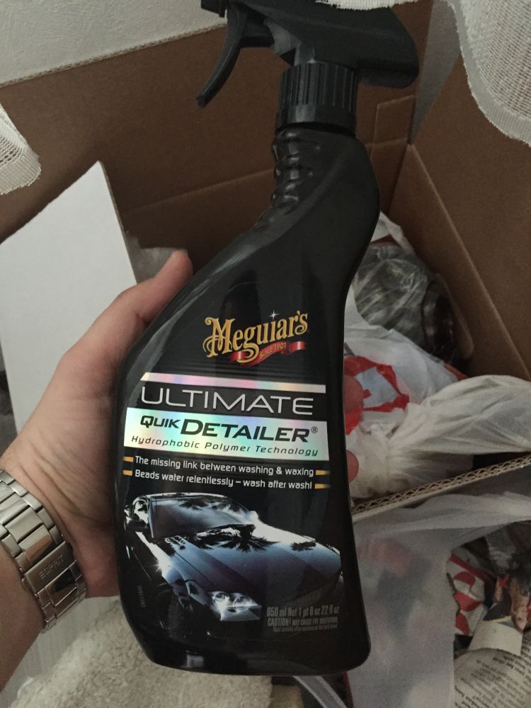

Her sabah birşeyler atistirirken, telefonumdan foruma bakarim. Bugün bu konuyu görünce size bir ürün tavsiye etmek istedim.
Öncelikle ben araba yikama işini ve ona zaman ayirmayi bir hobi olarak hatta hobiden daha fazlasi olarak görüyorum. Evdeki ürünlerimin kapladigi yer eşime sinir krizi geçirtiyor:)) Çok az zamanim olmasindan dolayi (servise yetişeceğim) size sadece tavsiye edeceğim ürünü fotoğrafladım. Zaman bulduğumda ise sizlere 6 ayda bir yaptigim uygulamayi uzun uzun ürünleri fotograflayarak anlatacağım.
Arkadaşlar hepiniz cila attiktan sonra 3-4 yikamada parlakligin azaldigindan şikayet etmişsiniz. Tam da bu noktada, 2-3 yikamada bir aracinizi yikayip kurladiktan sonra aşagidaki resimdeki ürünü aracinizin cam ve plastik bolgeleri haric (sadece boyali yüzeylere) uygulayin ve mikrofober bez ile silin. Araciniza yil boyu piril piril kullanin:)

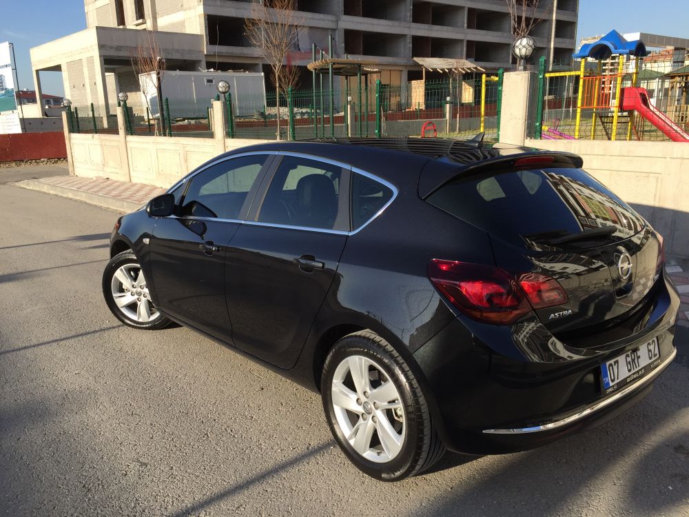

Bir önceki aracima ait siradan bir yikamam sonrasi fotograf, ne bir cila uygulandi ne de bir boya koruma. Sadece 2-3 yikama da bir meguiars urunu kullanildi
IMG_1061.thumb.JPG.480a7b4188854ab9e4f86f3e059d5f53.JPGIMG_5125.thumb.JPG.f7fecc05adb95f05c2c594673ed5c786.JPG
