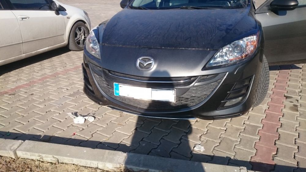

Sağolasın abi. Sis farındaki orta boşluk yuvasının alt ve üstündeki çıkıntılara da uygulayacaktım, fakat krom geçme U şeklinde ve küçük olduğundan olmadı oraya. Şerit alınarak yapılabilir belki.
Şu anda sinyal ve gündüz farı led şeritlerini aldığım esnek tüp içinde sis farı altındaki yuvaya mı, yoksa olduğu gibi sırayla sis farının üstündeki ortadaki boşluk yuvaya mı yapıştırayım diye düşünüyorum.
Ben direkt alttaki o boşluk alana uyguladım. Biraz da derinde olduğu için gizli bir ışık kaynağı gibiymiş gibi görünüyor.
HTC One_M8 cihazımdan Tapatalk kullanılarak gönderildi
17 dakika önce, Mehmet Özdemir :
Ucuna yakın konumlandırmadın değil mi? Arkaya doğru mu yapıştırdın abi?
Arkaya doğru plastiğe yapıştırdım mutlu. Mazda 3 gündüz ledi konusunda vardı. Şimdi bulamadım, yarın bakınca koyarım fotoyu
mutlu, video gece çekimi olması rağmen ledleri nereye konumlandırdığım hakkında fikir verebilir.
Sağolasın Mehmet abi. Dediğin gibi o yuvanın dibine 1 adet led şerit koyup sadece gündüz farı olarak kullanmayı; sisin üstündeki ortadaki boşluk yuvaya da 1 sarı şerit+1beyaz şerit+1sarı şerit+1 beyaz şerit olacak şekilde gündüz farı ve sinyal olarak uygulamayı düşünüyorum. Hem ledler her açıdan rahat görülür, görünürlük artar ve 4'lü led şeritleri rahatça yerleştirecek yer bulmuş olurum; hem de en aşağıdaki yuvaya da 1 led şerit daha koyarak, oradaki ışığın sağlayacağı havayı yakalamış olurum diye düşünüyorum. Boğar mı yoksa her yerde led şerit diye?
bu şerit ledler her ne kadar silikonlu olsalar da neme ve suya bir dayanma eşikleri var mutlu. plastiğe yerleştirilip, üzerine sağlam izolasyon uygulanmış led modüller var, onlar daha sağlıklı bence.

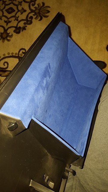

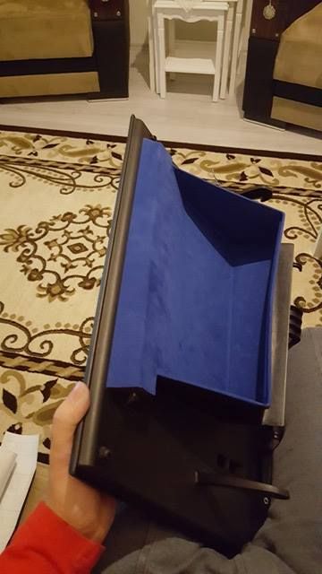

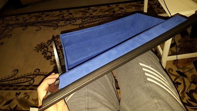

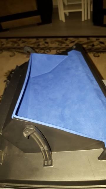

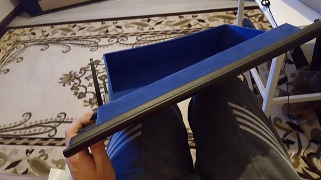

Bugün de torpidoyu kadife folyo ile kapladım. Aracımın içi tam maviş oldu.
m2hamid
Aracınıza çok emek veriyorsunuz, cidden tebrik ederim O0 kadife folyoyu nerden aldınız acaba, bende torpidoya uygulamayı düşünüyorum :)
Teşekkürler. Uzun süre önce almıştım 1 sene kadar oldu yeni uğrasabildim. Kadife folyo diye Google'da aratıp mavi rengin satıldığı en ucuz yerden almıştım.
