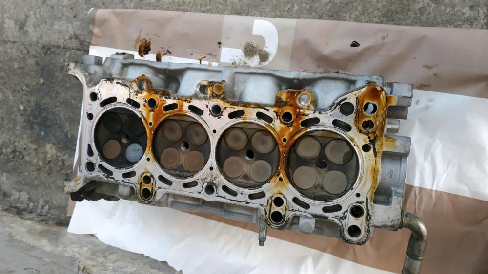

Avrupa'da 10bin km. ye yakın motor arıza ışığı yanık sürdükten sonra sonunda Adem ustamın ellerine teslim edebildim arabayı. Ankaradaki bir özel servisin taktığı ön teker bilyelerinin de 25bin km. sonra sizlere ömür olmasından ötürü ta Münih'ten buraya 2bin km. borazan gibi öten aracımda kulaklarım delindi. Eski sessizliğini aradım. Yol rüzgar sesini duymayı aradım bol bol. Ölümü gösterip sıtmaya razı olma durumuna geldim. Subap ve poryalar değişimi için teslim ettik. Adem ustam 1 saatte söktü, 2 saatte topladı sağolsun. Biraz acelem vardı ve cuma günü de dükkanda kimsenin olmamasının da avantajıyla tecrübesini konuşturdu. Üst kapağı rektefiyeciye yolladık ve motora, boğaz kelebeğine, piston yüzeylerine, manifolda biraz temizlik yaptı.
1. Silindirdeki egzos subapları beni yaktı sadece... Baştan beri 1. silindir ateşleme arızası alıyordum sadece.... Ama 1 silindir bile güçten ne kadar düşürüyormuş, aracı teslim aldıktan sonra farkettim. Olay yavaş yavaş olunca, kurbağanın suyun yavaş yavaş ısıtılmasını anlamaması gibi oluyor insan...

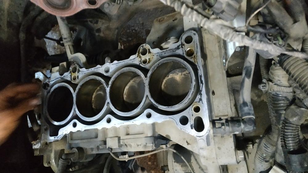

Piston gömleğin durumu... Gömlekte çizik yok, normal aşınmalar vardı. Yumurta şeklindeki aşınma seçilebiliyor. Pistonların durumu güzel. Segmanlar sıkmamış durumda.

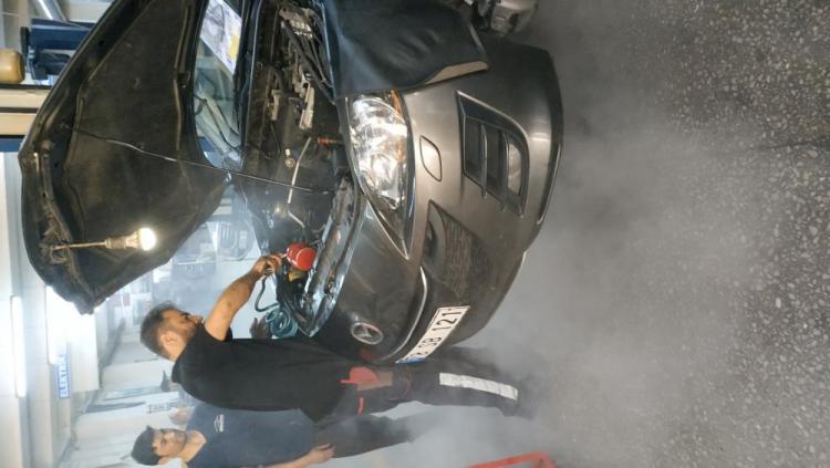

Adem usta arabama nargile içiriyorken...
Ön bilyeler NTN 220 tl, arka porya 300 tl Tayvan malı. Kaliteli Japon bilyadan yapılma arka poryaya 1500 tl fiyat veren oldu... Poryalarınıza dikkat edin. Döviz fiyatları çok etkileyecek yedek parça fiyatlarını.
Stone marka conta 550 tl, Subap 450, gayd 100, direksiyon hidrolik yağı eneos atf 1 lt 45 tl, 3 lt eneos antifriz 100 tl...
Subap işçiliği de rektefiyeci dahil 1500 tl tutuyor aşağı yukarı. Bilgi olması açısından yazıyorum. Fiyatlar değişebilir normal olarak.
İlk dikkatimi çeken şey Mazda bizim araçlarda maliyeti kısmak için fincan kullanmış. O kadar dandik birşey ki taşlama yapılamaz. Ayar yapılamaz. Zaten motoru o kadar söktükten sonra da subap ayarı yapmak mantıksız, subap değişimi yapmak maliyet anlamında daha uygun. Keşke fincan yerine hidrolik iticili birşeyler uydurabilsek de sorunlardan tamamen kurtulabilsek. Bu durum maalesef yeni mazdalarda da böyle, 6 larda da böyle.  Eski 626 ların gözünü seveyim. Taş gibiler.
