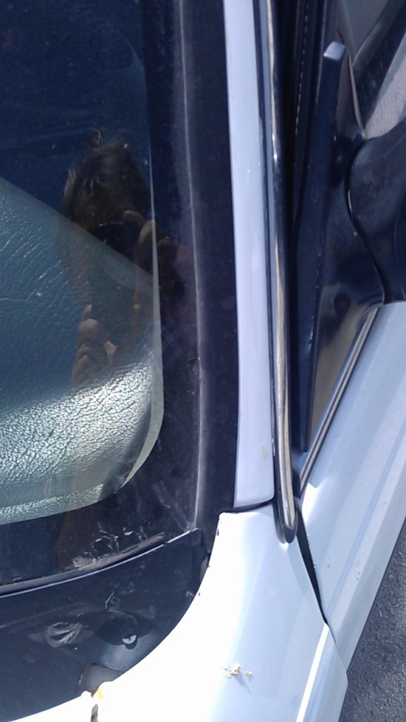

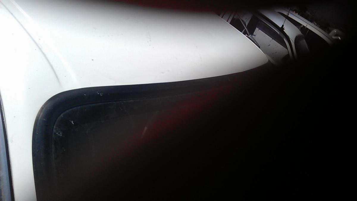

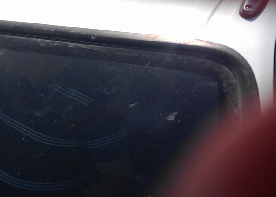

Benim ön cam değişti ve tavan tarafında hafif çürümeler vardı ilk başta aynı fitili kullandılar fakat alt tırnakları gittiği için içeri su almaya falan başladı.Nikelajlı aynısından bulamadım düz siyah fitil ile değiştirdiler Eskişehir sanayisinde Kardeşler oto cam Söküp takma=60 tl Fitil =20 tl işçilikleri gayet iyi öğleden sonra resmini çeker paylaşırım

Foto çektim ama güneşte ekranı göreyim diye kamerayıda kapatmışım :) ön cam fitili gayet güzel oturdu bence

Oziyal ön cam fitillerin bence de çok iyi olmuş. Ayrıca resimler içinde çok teşekkür ederim. Çünkü, artık uygulayacağım poliüretan mastiği, güzel bir fitil uygulamasıyla kıyaslayabilirim. Böylelikle de, görsel veya nitelik açısından yetersiz gelirse bende gün olur yolumu Eskişehir' den geçiririm :)
