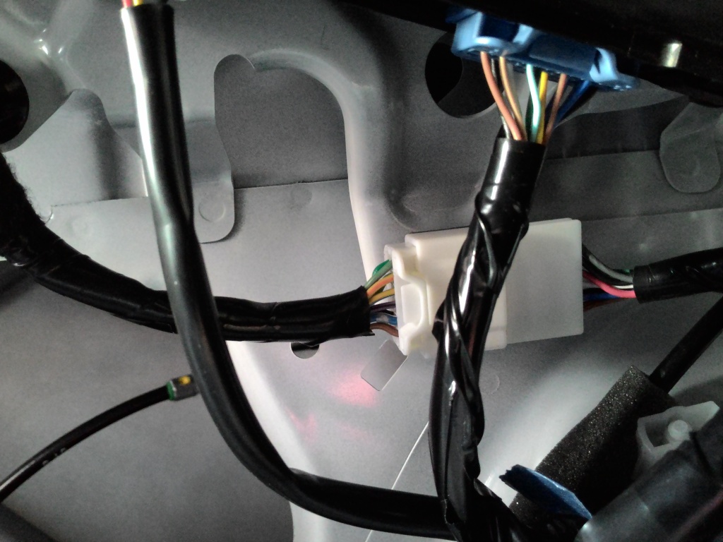

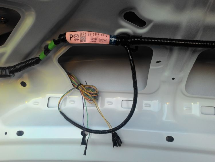

Değerli arkadaşlarım,

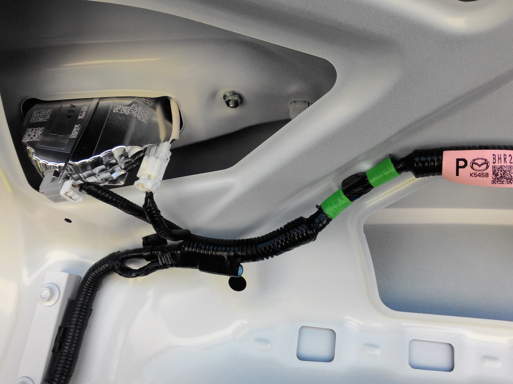

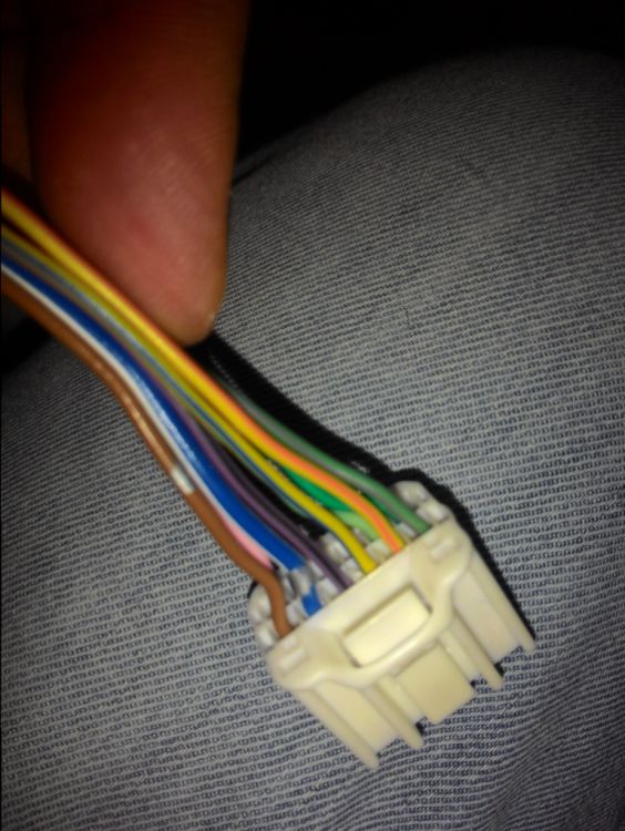

Sizlerden ricam araçlarınızı bir kontrol etmeniz. Benim aracım Power Sense ve sedan. Lütfen aşağıdaki fotoğrafta bulunan kabloları kontrol eder misiniz? Reflex model olabilir, Motion olabilir. Bakalım tüm modellerde bu kablolar hazır mı?
Kabloların ilk hali:
post-3955-0-49376300-1433032977_thumb.jp
Biten hali:
post-3955-0-69296900-1433032984_thumb.jp
Nasıl yapıldığını birlikte inceleyelim:

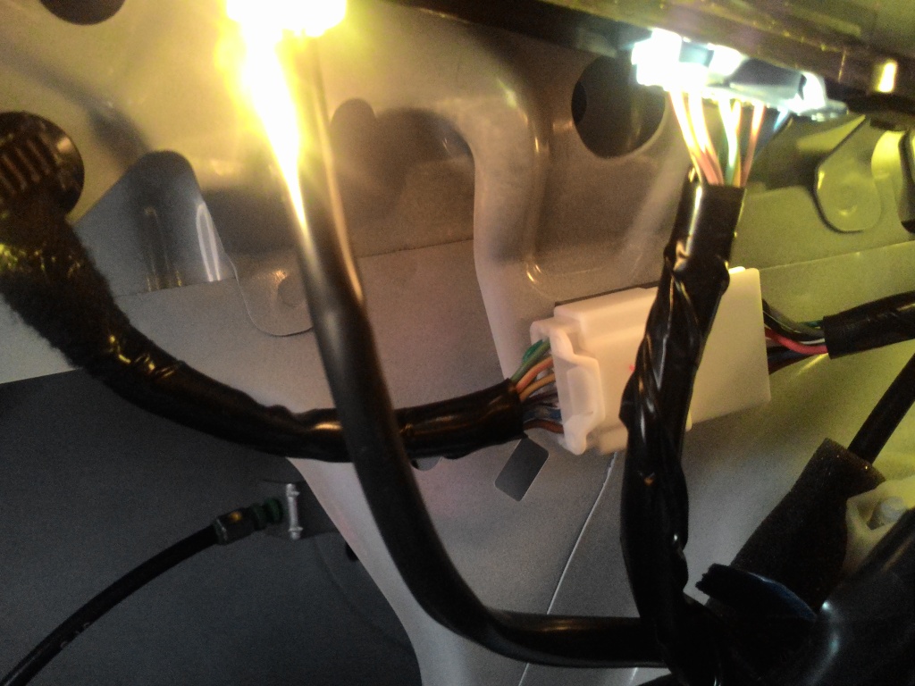

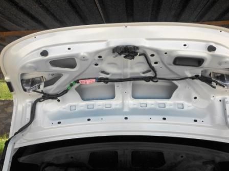

Öncelikle arka koltukları mutlaka yatırınız. Yanlışlıkla bagaj kapağını kapattığınızda c16 nolu konnektör de takılı değilse bagaja nasıl erişilir sorusuna yanıt aramamak için. Burası çok çok önemli. İşiniz bitene kadar sakın ola ki arka koltukları kaldırmayınız.

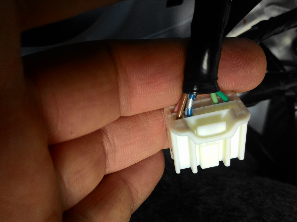

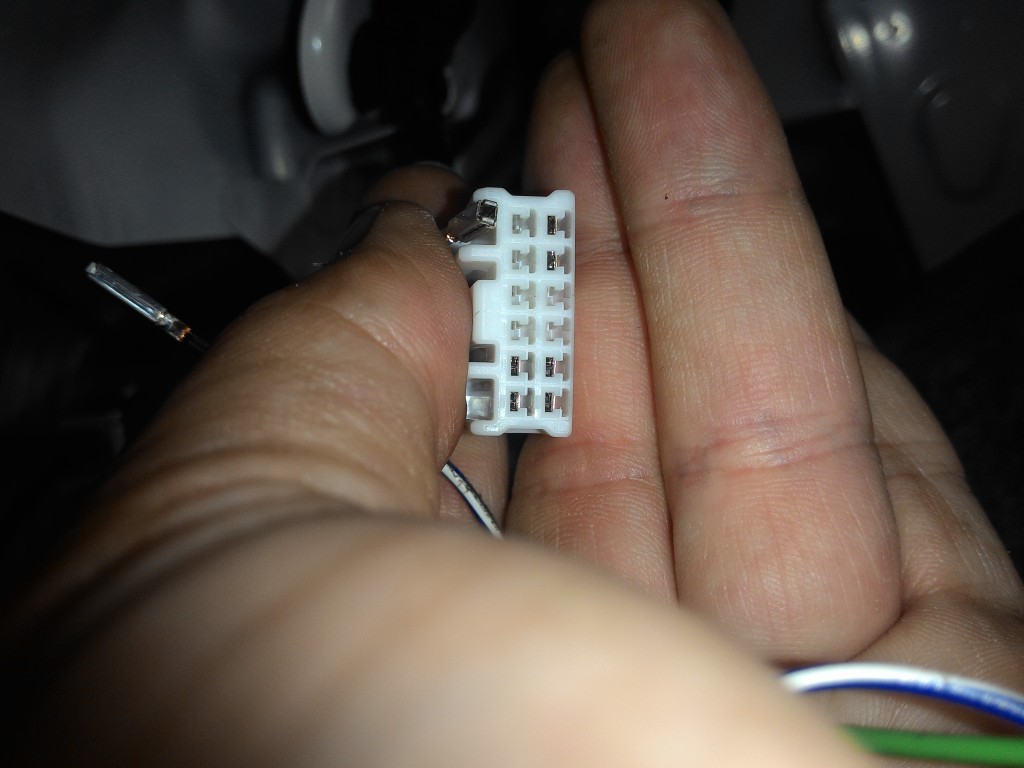

C16 numaralı konnektöre kadar gelen kabloların bagaj kapağındaki yerine ulaştırılması gerekli. Ben daha önceden başka bir araçtan (pert olmuş) söktüğüm kabloları kullandım. Uçlarında soketleri de vardı. Soketleri C16 konnektöründeki yerine taktım ve biraz da işçilikle tüm kabloları diğer kablolar gibi yerine çektim. Bu bir saatimi aldı. 1 numaralı fotoğraftaki kabloyu yerinden çıkartarak evde toparladım. Özgün bir işçilik oldu.
post-3955-0-91979200-1433024356_thumb.jp
9 numaralı fotoğraf da soketli kabloların yerine takılmış hali.
post-3955-0-96734500-1433080205_thumb.jppost-3955-0-35999500-1433024741_thumb.jp
8 numaralı fotoğraf soketli kablodan bir görünüm. Kendi konektöründeki gibi değiller ama ben biraz kaba kuvvetle kabloları boş deliklere taktım.
post-3955-0-84969300-1433025151_thumb.jp

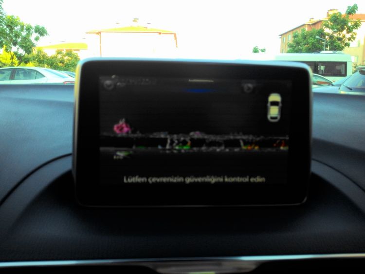

            Sonrası kolay. Kablo demeti yerine takıldı ve c16 konnektörü birleştirildi. Elimde kamera olmadığı için video sinyal kaynağı olarak da bir media oynatıcı kullandım. Sinyali araçtan yakaladım. Önce ACC ON konumunda ve vites konumu R iken besleme uçlarına avometremi bağladım ve 12 numaralı fotoğraftaki potansiyel değerini ölçtüm.
post-3955-0-11317700-1433024914_thumb.jp
Sonra kontağı kapatıp video kablosunu bağladım. Kontağı tekrar açtım. Direkt olarak sinyali ekranda gördüm. Eğer ekranda 13 ya da 16 nolu fotoğraflardaki görüntüyü elde edemezseniz; MCU yu resetlemeniz gerekli. Onu da NAV-FAV-MUTE tuşlarının hepsine ve aynı anda 10 saniye basılı tutarak yapabilirsiniz.
post-3955-0-86709300-1433024974_thumb.jppost-3955-0-90446900-1433025062_thumb.jp

Bu arada siz da bagajın içindeki kabloları kontrol edebilir misiniz?
Hayırlı olsun hocam, çok güzel bir konu. Fakat böyle bir şeyler düşünenlere örnek olması açısında, kamerayı tam olarak nereye taktınız fotoğraflarda tam göremedim de.
Kamerayı henüz monte etmedim. Siparişi verdim ama 1 ay sonra elimde olur. Sedan araçta yer hazır. Plastik bir kapak var zaten kamera için. Bagaj kapağında. Aldığım kamerayı incelerseniz, bagaj kapağındaki parçayı matkapla delip oraya takmayı düşünüyorum.

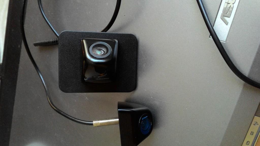

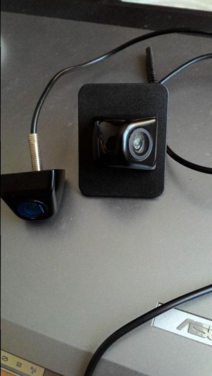

Eveeet. Nihayet kamera bugün geldi ve hemen taktım yerine.
Gelen kameranın linki:
Bu kamerayı artık önermiyorum. Lütfen önceki mesajlarımda tavsiye ettiğime yönelin.
http://www.ebay.com/itm/351252947665?_trksid=p2060353.m2749.l2649&ssPageName=STRK%3AMEBIDX%3AIT

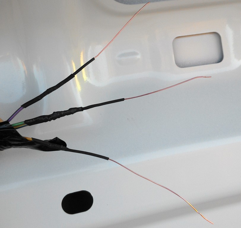

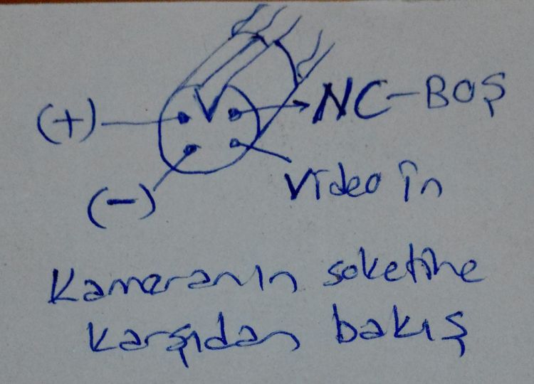

Fotoğraflarında görülen ürünün aynısı fakat ekran görüntüsü alınırken mavi, yeşil, sarı ve kırmızı renklerin yerine dikkat ederseniz sadece mavi çizgiler yer almakta. Bu kameranın yanında gelen hiç bir kablo bağlantısını kullanmadım. Çünkü aracımız bu kamerayı çok sağlam bir şekilde destekliyor.
Öncelikle diğer yabancı sitelerde bahsi geçen up convertor denilen kablo bağlantısının çıkışlarını ölçtüm.
Bir de ne göreyim: 3.3 volt... Bizim up convertör dediğimiz bağlantının içerisinde çıkış gerilimini 3.3 volt olacak şekilde ayarlayan bir devrecik mevcutmuş. Bir risk aldım ve kamerayı direkt olarak bağladım. Ve tabiki .......................................................
olduuuuuuuuuuuuuuuuuuuuuuuuuuuuuuuuuuuuuuuuuuuuu..............................................

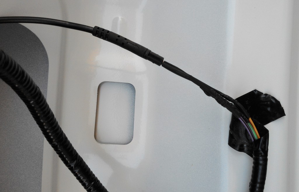

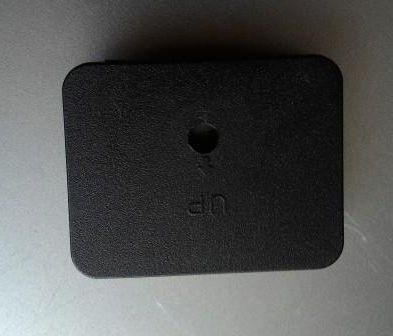

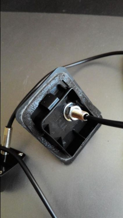

Sadece 3 kablo iş görüyor aslında. Kameranın negatif beslemesi ile video sinyalinin topraklamasını aynı kabloya bağladım. Daha öncesinde bagajın içerisinden alıp bagaj kapağının  plaka arkasına kadar getirdiğim kabloları da eternet kablosu ve makaron(ısıtılınca daralan kablo kılıfı) kullanarak ekli fotoğraflardaki bağlantı uçlarını da hallettim.

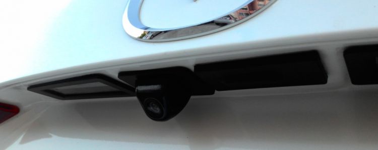

Kamerayı da aracın kendi üzerindeki plastik kamera kapağına taktım. 6 mm uçla deliğini açtım. Fakat gelen kameraya fazladan bir işlem daha yaptım. İçerisine su girmemesi için lastik conta taktım ki zaten conta kanalı hazırdı.
Sonrası işte bu.
Tüm kullanıcılara hayırlı olsun.

Merhabalar,

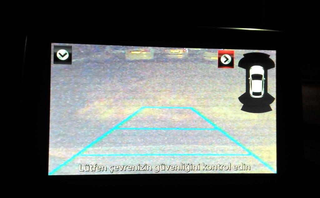

Kameranız hayırlı olsun. Cidden 10 numara bir iş yapmışsınız. Bende uzun zamandır geri görüş kamerası, navigasyon ve multimedia ekranda video izleyebilmek için arayışlardaydım. Sayenizde geri görüş kamerasının harici olarakta takılıp çalıştığını öğrenmiş olduk (servislere 800 TL bayılmaya gerek kalmayacak :) ). Bende en kısa zamanda aliexpress ya da ebay dan bir tane kamera siparişi geçeyim.

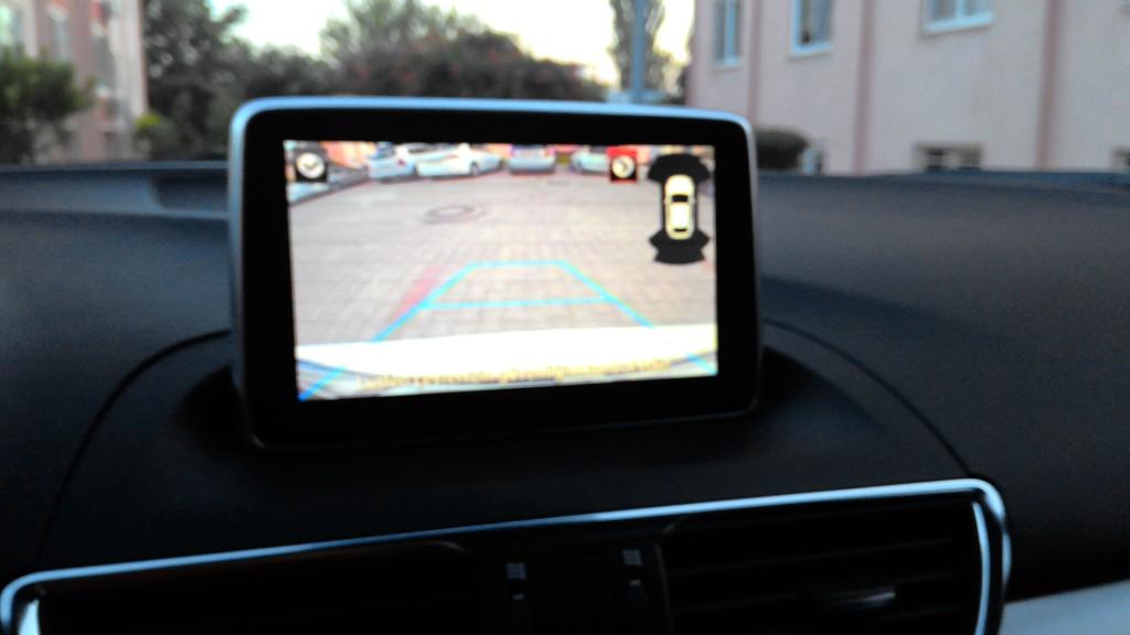

Bu arada geri görüş kamerasının ekran üzerindeki görüntüsünü de ekleyebilir misiniz? Kameranın netliği, geceleyin görüntü algılaması ne durumda acaba?
Eksik olduğunu siz söyleyince farkettim ve yükledim. Videolar yolda. Yüklenince buraya ekleyeceğim. Gece görüşüne bakmadım ama bi dakka. Bakıp geleyim ^-^
Bir de fırından taze taze video:
https://youtu.be/dgXHZsKCv60

Peki bi kamera takıldıktan sonra ekranin sagindaki yaklasma mesafe göstergesi calisiyor degilmi? Birde diger anladigim bu kamerayi aliyoruz bagajda kapagindaki hazir olan kabloya direk montaj yapiyoruz ve islem tamam kamera montaji haric. Ve bunu 50 tl ye mal ediyoruz. Servis bunun icin 1000 tl istiyor laf soyleyince de agir konusuyoruz diye laf yiyoruz. Tekrar tesekkurler kardesim daha agir konusmak istemiyorum...
