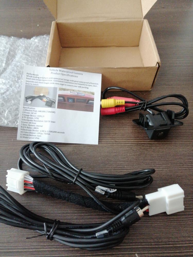

arkadaşlar geri görüş kameram geldi ama.ne yapacağım hususunda zerre bilgim yok. üzerinde güya ayarlanmış adaptör falan da var neresinden söküp taksam acaba bilemedim:))
şurada 6:50'den itibaren gosterdiği gibi yaptım ama çalışmadı.

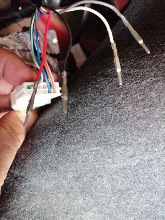

önceki adam şu 4 kabloyu kırmızı siyah beyaz ve griyi soketten söküp harici yol bağlamış, hangisinin yeri neresi bilmedigim için rastgele taktım ama çalışmadı. bunun bir fotosunu bulabilir miyiz. sol tarafta siyah kutunun altindaki soket.
 arkadaşlar yok mu şu soketteki renklerin yerini cekip gönderecek bir hayırsever.
hakkaten yok mu ya bagajda iki klips söküp bir foto atacak arkadaş??
vay be...
Arabalar
7 saat önce, Katil Balina :
vay be...
Hasan bey araba 1000 km uzakta yatmakta
yoksa foto çekip atardım inanın
iyisimi bir oto elektrikçiden yardım alın
