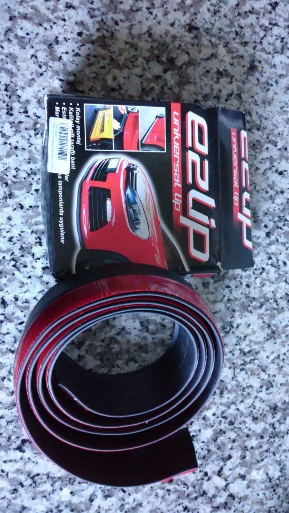

Goruntusu benim de hosuma gidiyor. Tekzenden internet uzerinden aldim bu lipten, aliexprestekilerden 3-5 tl daha pahaliydi ama en azindan cabuk gelir demistim... Bugun 12. gun, ne gelen var ne giden... [emoji34]

Sizin aldığınız yapışkanlı yumuşak plastik kauçuk cinsi malzeme. Burada yapılacak olan özel yapım sert malzeme ilk resimde örneği var ben onun gibi istiyorum. ama konu eski olduğu için pek şansımız yok gibi.

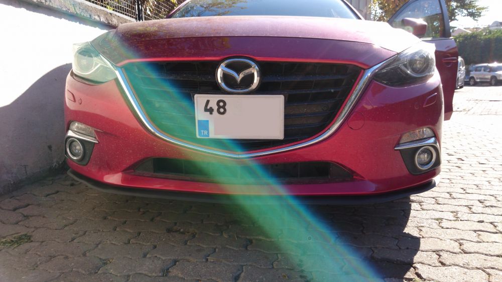

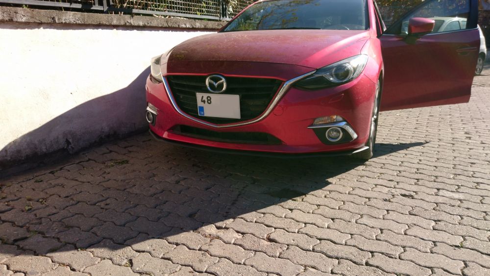

Malzeme gayet sert, yapıştırdıktan sonra eğilip bükülecek ya da bozulacak bir şeye benzemiyor. Hatta artan kısmını makasla keserken zorlandım. Ürünün kendi sitesinde yapıştırmadan önce ısıtın diyor yapışkanlı kısmı ama öyle bir imkanım olmadığından tamponun alt kısmını temizledikten sonra ısıtmadan yapıştırdım. Yapıştırıcısı da gayet sağlam, hatalı yaptığım bir noktayı sökeyim düzelteyim derken tampon komple elimde kalacaktı nerdeyse... Birkaç günlük kullanımdan sonra belli olacak tabi esas kalitesi, yağmurda, yıkamada sorun çıkarmadığı belirtiliyor ama bakalım... Şimdilik çok memnunum :)

Ilk siddetli yagmurdan sonra vaziyet ne yazik ki bu:
Yapistirici etkisini yagmurdan dolayi kaybetmis anladigim kadariyla [emoji30]
Silikon ile yapistirsam nasil olur acaba? Silikon işine girmeye deger mi?

Havalar soğuk, ısıtmadan yapıştırılınca böyle sorunlarla karşılaşılıyor, kaliteli silikon(siyah olursa iyi olur) denenebilir. Benimde iki hafta önce rüzgarlık geldi, fakat montaj yapamıyorum, havalar ısınınacak yada bir kaportacı ustasına gidip kapı metali ısıtılıp yapıştılacak, aceleye getirdiğimiz de sonuç sizin aractaki foto.

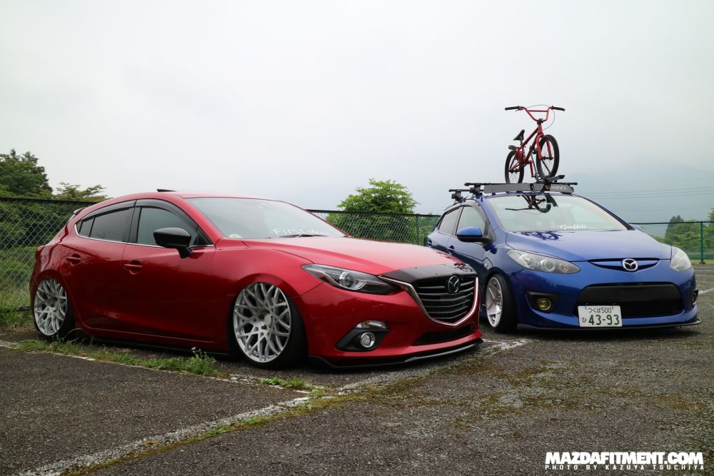

Arkadaşlar Merhaba küllenmiş olan konuyu alevlendirmek istiyorum.
Uzun araştırmamın sonucunda arabalarımız en sonunda uygun fiyatlı Ön tampon Lip ve yan maşpiyel yapabilecek bir yer buldum.
Ön lip için 400 tl (servis fiyatı 1.199,18 tl)
Yan maşpiyeller 2 taraf toplam 400 tl (servis fiyatı 1.126,19)
Ben gidip ölçüleri vereceğim kalıp çıkacak ve çoğaltılabilecek.
Katılım ne kadar çok olursa fiyat düşecektir.
ve aşağıdaki resimdeki gibi yapacaklarını söylediler.
Kaç kişi yaptırmak ister acaba?

Hocam aldığın ezlip orijinal değil orijinalinde böyle bir durumla karşılaşman zor.İnternetten ambalaj fontuna yazı karakterine bakabilirsin orijinal olmadığını anlaman için.

Daha sonra arkadaslarin yardimi ile cozdum konuyu, orjinalligi ile pek alakali degil bence, hepsi uc asagi bes yukari ayni urun neticede. Esas sorun yapistiricinin isitilarak uygulanmasinda. Asagidaki yapistirici ile denedim, su an herhangi bir problem yok.

Dostum aldığın lip'in neden bu hale geldiğini açıkladım sana bilmemek ayıp değil bilgi sahibi olmayı reddetmek yanlış bence,orijinal olmadığını bilmeyebilirsin bu senin eksikliğini göstermez kızmanı gerektirecek bir durum yok ortada,ayrıca ürün hammeddesi kauçuk tabiki ama bu kadar basit değil olay onlarında kalitesi ve esnekliği farklı olarak üretilenler var en kalitelisi orijinal ez-lip'tir.Şimdi sen extrdan yapıştırıcı almışsın kauçuğu yapıştırmışsın sorun yok fakat çıkartınca o yapıştırıcının tamponun altında oluşturacağı izlerden haberin varmı belki boyasını kaldıracak.Ayrıca kauçuk malzemenin kalitesizliğinden sis farının altına bak dalgalı duruyor ve gerçekten kötü duruyor.Orijinalinden asla böyle tümsekler olmaz.Yani araca extradan görsel tamamlayıcılar katmak güzel tabi ama bu tarz olunca hoş durmuyor.Çok istiyorsan ben kendim içinde sipariş vericem amerikadan sanada sipariş geçeyim tak kullan.

Sis farinin altindaki tjmsek tamponun alt kisminin tamaminin ayni olmamasindan kaynaklaniyor. Farkli kalitede kaucuk da aynisonucu verecek guzzel kardesim. Yani senin arabanda da yapsak 400 tl'lik urunle de yapsak tampon ve camurluk ayni hizada olmadigi icin dogal bir dalgalanma var. Bu da yere yatip bakilinca fark ediliyor, goz hizasindan degil.

Bence bu fiyata güzel bir çalışma olmuş, öyle eğreti bir duruşu yok, orjinal gibi duruyor, Holydao arkadaşımızın tek hatası bu ürünü yaz sıcaklarında değilde, kışın montajlamış olması. Herşeyi pahalı ürünlerle tasarlamak pek ekonomik değil, mesele daha ekonomik ürünlerle tasarımlar oluşturmak, zamanla bozulursa yenisi montaj yapar, orjinale bir şey olunca insan üzülüyor mutlaka ki, sonuçta çok para harcıyorsunuz.
