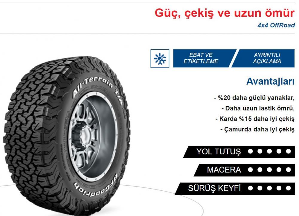

Herkese merhaba,
Mazda Cx-3 powersense aracıma yaptığım uygulamadan ve sonuçlarından bahsetmek istiyorum.
Malum 18' olan jantları orjinal 16' lar ile değiştirdim.  Daha sonra bu jantlara 215/65 R16 ölçülerindeki, BFGoodrich All Terrain T/A  lastikleri taktım. Araçta lastik basıncı izleme, adaptif cruise control, şehiriçi fren desteği gibi hiçbir elektronik sistemde sıkıntı yaratmadı. Sürüş hissiyatı veya yol tutuşu olarak da hiçbir olumsuz izlenimim olmadı. Aracı ağırlıklı olarak yayla, köy vb. yerlerde veya düşük hızlarda kullandığım için oldukça memnunum şu ana dek.  Portbagajla birlikte tamamiyle kullanım amacıma uygun bir araca dönüştü diyebilirim.

Kafa şişiren uğultu ve artan yakıtı da yazmalısın
