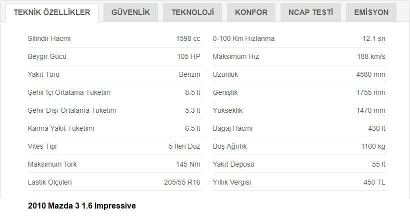

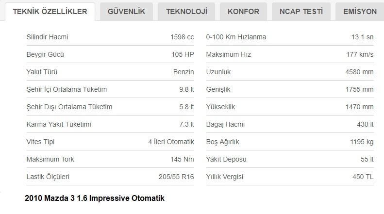

Bu da Vialle ile 0-100 hızlanmam.
Bir de şöyle bir şey var. :D Neden inatla yokuş yukarı ve oto. modda bu testi yapıp, insanları Mazda 3 hakkında yanlış bilgilendiriyorlar anlamış değilim.
Quiteguide hocam Manuel vites değiştirince 12 sn de mi hızlanıyor otomatik vites?
Dün captiva koca cüssesiyle bana kafa tuttu ama kalkışta biraz öne geçse de sonrasında ben önde götürdüm.
Manuel de benimki böyle mutlu, 4 saniye de 50-55 km'yi görünce çoğu eleman pes ediyor zaten ışıklarda, tabi sonra geriye benim için  geçmek bilmeyen 8 saniye kalıyor :D Yalnız, Vaille LPI'nin 'nin torqueu arttırdığı tartışmasız bir gerçek.

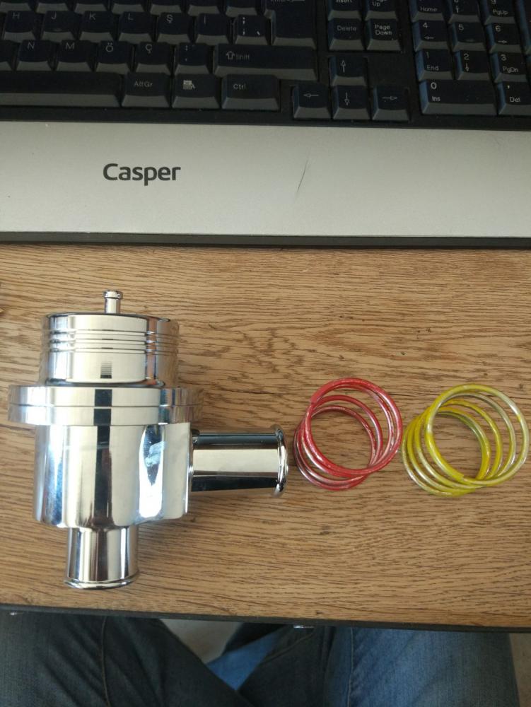

Sen ne kadar mübarek bir insansın, SC dedin az önce postacı Dump Valve'i getirdi :D
