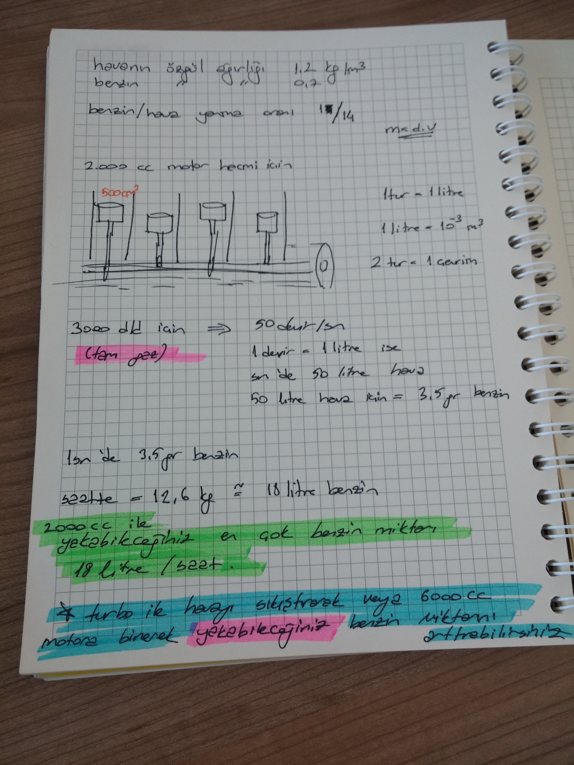

Zealot
Basitçe >  turbo >
Daha çok net güç elde etmek istediğimizdeçok benzin yakmak gerekir.
bunun için de  yakılabilecek benzinin 14 katı hava gerekir.
benzin depoda birim zamanda sınırsız olduğu için, bizi sınırlayan 2. element hava.
2000cc bir motor 6000d/d ile giderken saniyede ancak 50 litre hava alabiliyor..
1500 devirde 12,5 lt/sn hava alabiliyor ve
teorik olarak 2 kat güç için, daha çok hava ve benzin lazım..  benzin kolay..
işte bu noktada ya havayı sıkıştırıp zorla 30 litre havayı silindire basacaksınız.
yada basitçe silindir hacmini 4000cc ye büyüteceksiniz.
