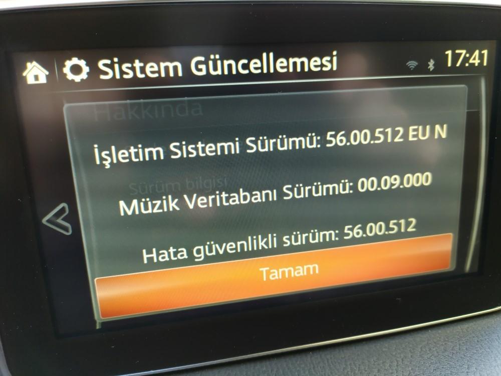

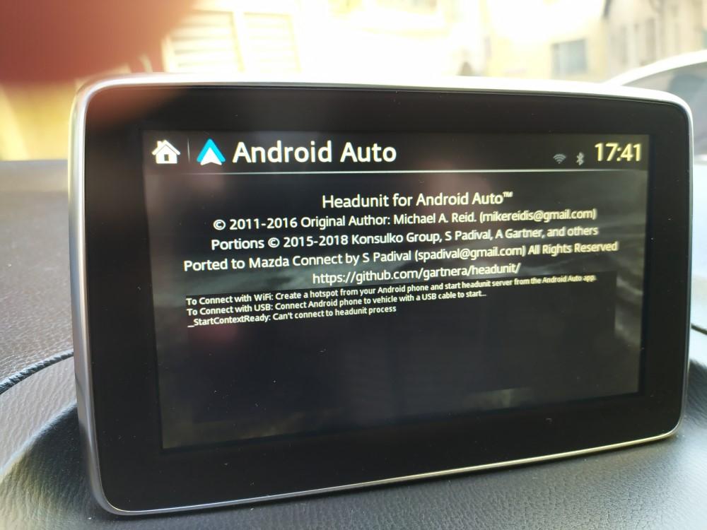

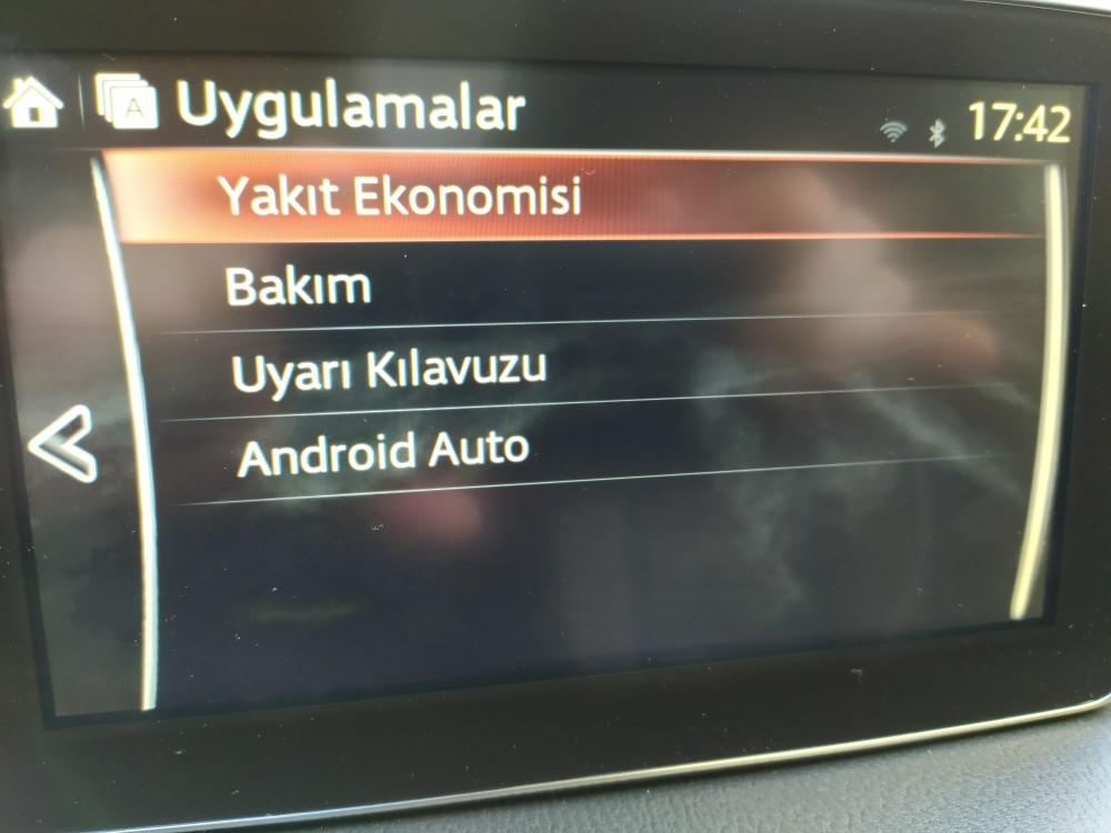

Merhaba arkadaşlar,
Konu hortlayacak ama yardıma ihtiyacım var: 2014 BM kasa Refleks aracım var. Birkaç günden beri aracımda android auto sistemini kullanmak için uğraşıyorum, yönergeleri takip etmeme rağmen bunu henüz beceremedim. Araçta yüklü olan yazılım 56.00.512, telefonum Redmi Note 7, işletim sistemi sürümü de 10; yani Android Auto yerleşik olarak var.  Merak ettiklerim şunlar: 1.  Telefonda Android Auto ile ilgili olarak telefonda herhangi bir ayar yapıyor, izin vb veriyor muyuz, 2. Telefonumu bir kablo ile araca bağladığımda neler yapmam gerekiyor ki Android Auto sistemi aktif hale gelsin, 3. Mesela internet bağlantısı açık mı olacak ya da bluetooth mu aktif olacak? Adım adım işlem basamaklarını bilmem gerek sanırım.

merhaba. ben aliexpreste satılan modülü  satın aldım. hem usb hem type c çıkışlı android olan cihaz. neyse bağlantıyı yaptım ama cihazdan ekrana görüntü alamadım. sonra içinden çıkan talimat notlarını incelerken aracın sisteminin en az 70 li olan versiyon olması gerektiğini gördüm. benim araç 56 li olan versiyon..yani güncelleme yapmamız gerekiyor.. ben henüz 70li versiyonun dosyasını bulamadim.arastiriyorum hala. eğer elinde dosya olan varsa yardımcı olursa çok sevinirim. teşekkürler.
geçen hafta mazda gören'de 70 li güncellemeyi yaptırdım. güncellemeden sonra ali expresste aldığım android usb li modul açıldı. android auto, netflix, youtube vs hepsi aktif oldu. https://tr.aliexpress.com/item/1005005981809086.html?spm=a2g0o.order_list.order_list_main.46.61333d12901cSW&gatewayAdapt=glo2tur

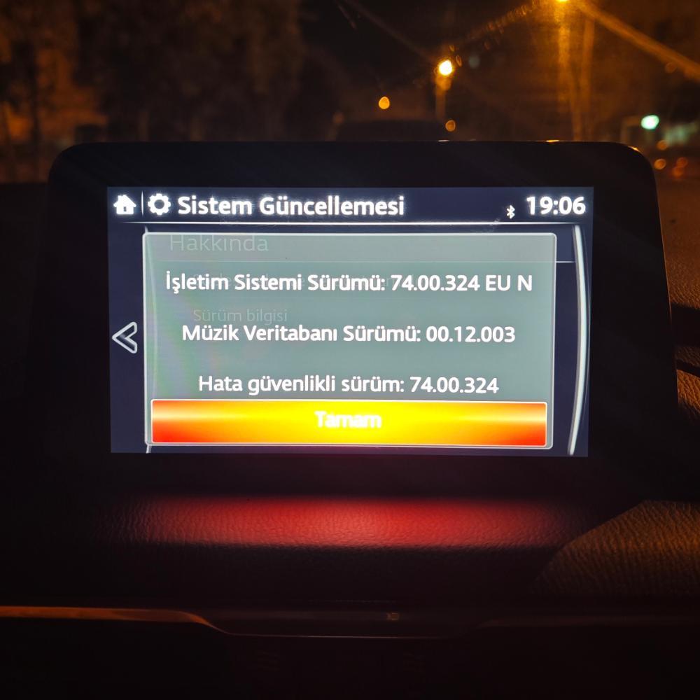

Konuyu tekrar hortlatalım :) Merhabalar tam 15 yıl önce sahip olduğum 323F Astina dan sonra 2015 Mazda 3 ile aranızdayım. Aracı yeni yeni tanıyorum. 74 güncellemesi için önce 70 güncellemesinin yüklenmesi gerektiğini okudum ancak internette yükleme dosyalarını bulamadım. Konu çok eski olduğu için linkler hep kırık :( Emeği geçen herkese teşekkürler , kazasız keyifli sürüşler.
4 saat önce, flamable :
Şu videoyu izleyin:
bir de videoya yorum yapan @rochedikhamla43 kullanıcısına verilen yanııtı okuyun.
3 saat önce, Cahit :
Şu videoyu izleyin:
 Çok teşekkür ederim, az önce 70 versiyonuna güncelledim :) şimdi sıra 74 te...
