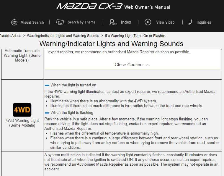

4- Benim Tucson 4x4 de en büyük sıkıntım araba 30 saniye patinaja düşse (karda, buzda vs) şanjımanın ısınmasıydı. Onu da geçen sene bir güncelleme ile bir nebze geciktirdiler. Hala var ısınma problemi ama artık uyarısı daha geç gözüküyor. Şimdi şu konuda baktım da cx-3'ünde şanzımanı ısınıyormuş. Hadi tucson çift kavrama ısınıyor. Tork konvertörlü aracın şanzımanı da ısınır mı yahu? Bu aracı seçmemin en büyük sebebi tam otomatik olmasıydı. Mantıken tam otomatikse şanzıman ısınmaz diye düşünüyordum. Sanırım yanılmışım.
 Hoş bununla ilgili şu yukarıdaki uyarı açıklamasını buldum. Sadece ısınma değil bir çok sebepten dolayı bu ışık yanıp sönebiliyormuş.

Isınan şanzıman değil. Haldex ısınıyor ki tüm haldex alt yapısı olan araçlarda bu var. Yola iyi tutunan lastik ile sıkıntı olmuyor.
