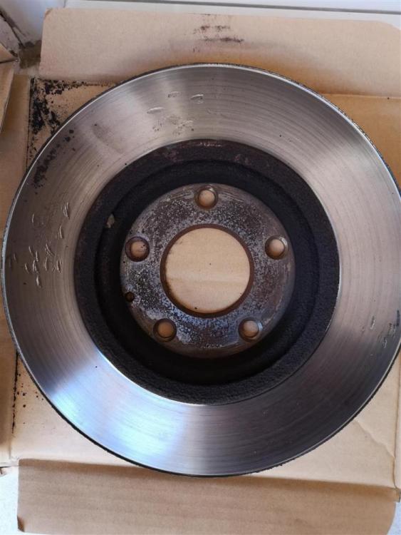

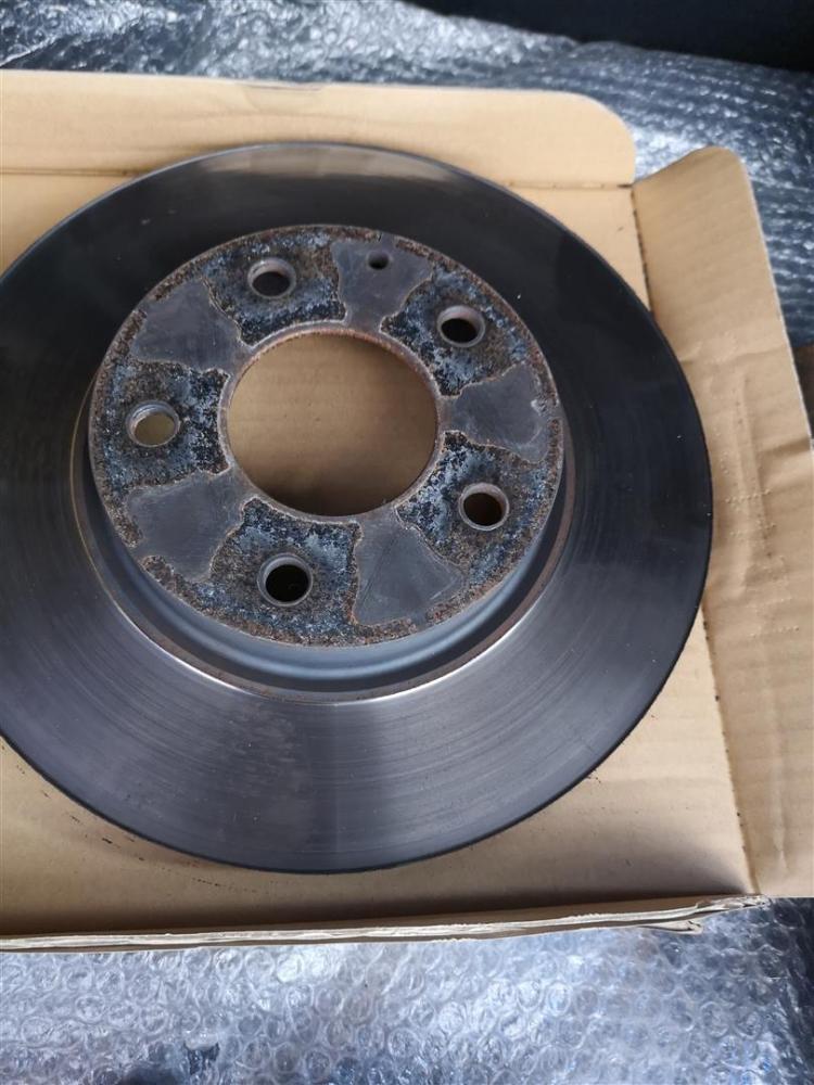

60bin bakımına gittiğimde 5bin km sonrası kontrol ve değişim gerekir demişlerdi... titiz olduğum için, 64500 km deyken, bugün gittim; indirimden yararlanmak için...
disklerin de değişmesi gerektiğini söylediler...peki dedim... son zamanlarda arkadan gelen sesler vardı, kaliperlerden şüpheleniyordum, bir bakın dedim.. o da kaliper vidalarının aşınmasından geldiğini, değişeceğini söylediler, ona da peki dedim... 450 liraya ön balata değiştirmeye gittim, 1450 liraya ön diskler, ön balatalar ve arka kaliper civataları değişti...
kafam rahatladı.... fotoğraflar burada...
disk üzerindeki izler tuhafıma gitti.. bu şekilde mi yıpranırlar anlamadım?!...

02.11.2018 at 21:44, Felixus :
Sökerken olmuş olmasın o izler. Eğer balatanız bitik vaziyette sürmediyseniz o izlerin olması çok garip !!!
Sökerken olmuş.
