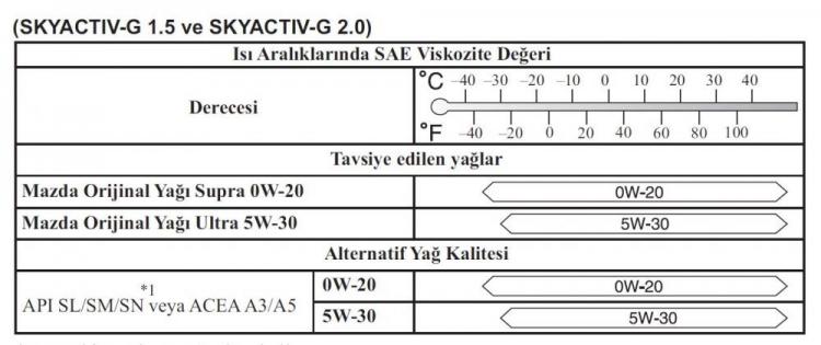

Kitapçıkta orjinal yağ kullanın, kullanamazsanız şu şu standartlardaki yağları kullanın diyor.
0w20 supra:
1188123339_MAZDA-DEXELA-SUPRA-0W-20-MOTOR-YAI.jpg.18cd781102c4462aef38c691c8a27942.jpg
5w30 ultra:

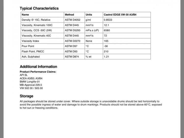

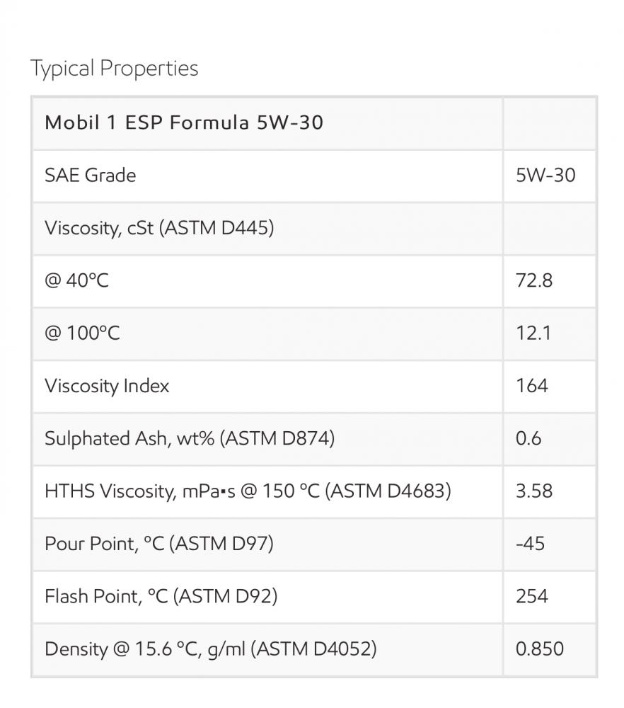

Spec değerlerine bakınca da aralarında ciddi bir fark yok motul, total, dexelia, castrol, mobil, L moly hepsi de aynı. Az yakması için hiç bir sebep yok :)

Şimdi aynı vizkosite değerine sahip kaliteli iki yağ arasında yakıt farkı bence de olmaz. Ama Ömer'i de Mustafa'yı da tanıyorum. Titiz insanlar dikkat ederler. Biri fark var diyor biri yok diyor :D Kafamı karıştıran da o. Oyumu Mustafadan yana kullanıyorum. :D
Ayrıca piyasadaki 5w30 yağların neredeyse tümüne yakını yarı sentetik. Üzerinde "Fully Syntethic" yazan hiçbir yağ tam sentetik değildir. Tam sentetik olabilmesi için "%100 syntethic" yazması lazım. Motul un örnekleri mevcut. Gelelim bizim olaya. Gerek var mı %100 sentetik yağa? Gerek yok. Çünkü biz 10binde bir yağ değiştiriyoruz ve en apaçi olanımız bile aracının performansının %50 sini kullanamıyor. Çünkü aracın-araçlarımızın motorları gerçekten kısıtlanmış. Örnek için hondanın 1.6 vtec 160hp motorunu örnek verebiliriz. Teknik olarak 1.5 sky motorun çok çok fazlası var eksiği yok.
Bütün bunlara rağmen orijinal Mazda yağı tercih edilir mi? Tabi ki tercih edilir. Çünkü bu araca uygun olan yağ budur. Burada Mustafa nın ve benim de söylemeye çalıştığım diğer yağların çok da farkı olmadığıdır. İsteyen Mazda yağı tercih eder. İsteyen Castrol, Mobil, Motul gibi kendini ispatlamış yağları da tercih edebilir.

Yukarıda da paylaşmıştım. Kitapçık -°35 ve +°50 arasında 0W-20 kullanabilirsiniz diyor.
