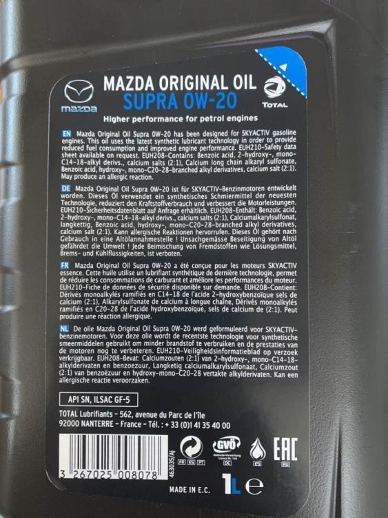

22.06.2018 at 10:48, Sergio_01 :
@Tarahumara Bir önceki bakımda mazda harici başka bir serviste Motul 0w20 olarak yağ değişimi yaptırmıştım.... Yakıt sarfiyatım malefeski arttı.... Bu son bakımda mazda serviste Mazda 0w20 yağı ile değişim oldu gerçektende sarfiyatta gözle görülür bir düşüş oldu.... Motul deyken araçtaki göstergede ortalama 9 LT altına düşmezdi... Mazda yağından sonra bassam bile 8 in üzerine çıkmıyor...
Bu arada %80 şehir içi kullanımıyla çıkan değerler....
Mazda 0w20 yag hangi serviste var ve fiyat ne kadar acaba
