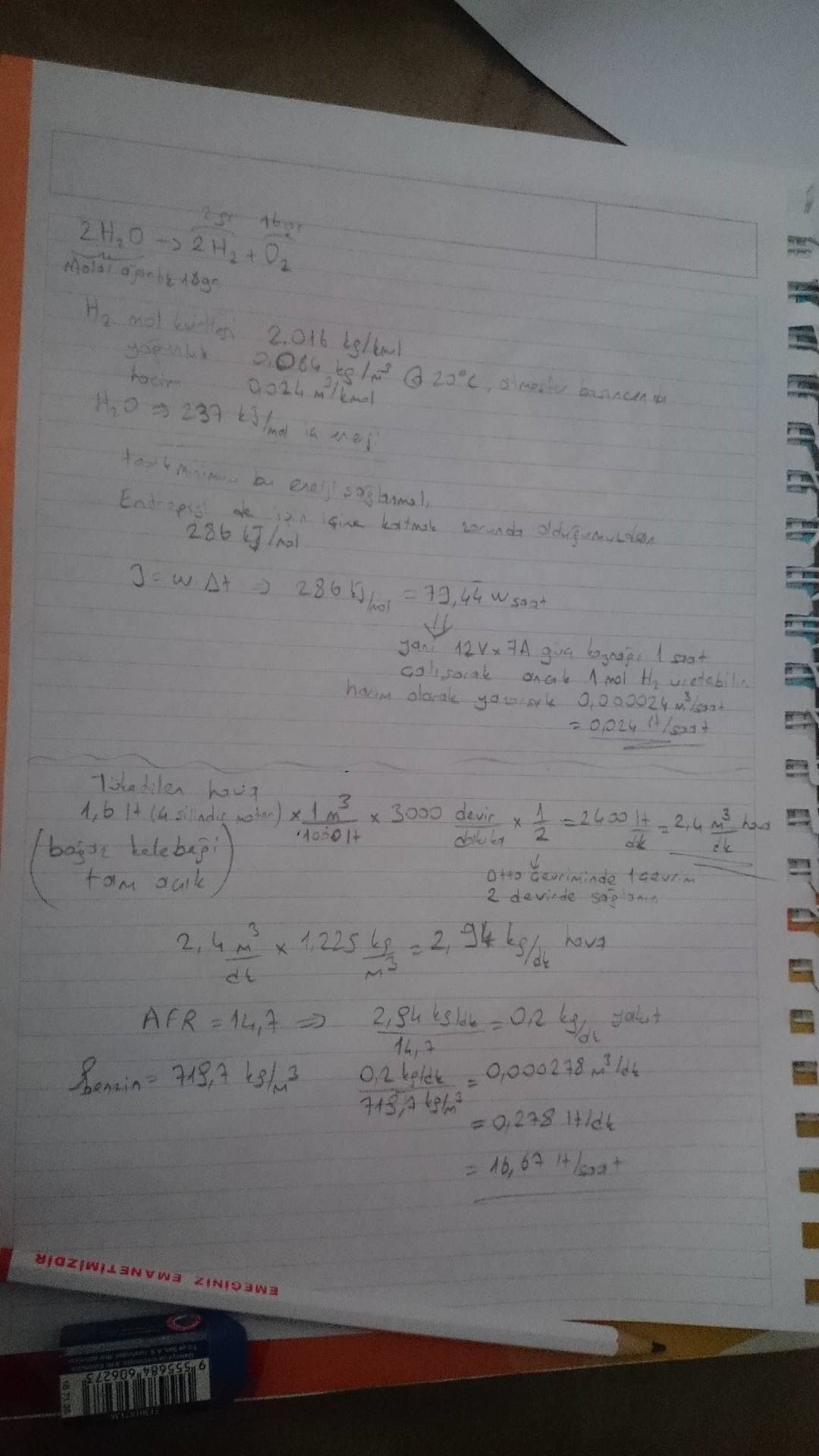

@Burak
Ellerine sağlık @Mutlu Tekir, bir kısmına kadar gelmiştim ama son kısmını getirememiştim. Kısacası diyorsun ki ;
Araç 1 saatte 3000 devir ile giderken 16.67 lt yakıta ihtiyaç duyarken cihaz 0,024 Lt hidrojen üretebilir. Doğru anlamışım değil mi ?
Mustafa Uçar
yıllık ciddi kazanç elde etiiğini rakamlar ile açıklayan pepsi, ve araştırılırsa dhl ve benzeri araç çokluğu olan firmaların bu işe ne kadar ehemmiyet verdiği izlenebilir. :)
2 dakika önce, Burak :
3000 devirde boğaz kelebeği %100 açıkken. Seyir hızında iken kelebek daha az açık olacaktır. Saatte 5-10 lt yakacaktır seyir hızında. Dakikada 0,2 kg yakıt, saatte 12 kg yakıt, 16,67 lt demek.
Cihaz ise 12 V 8 A ile Saatte 1 mol Hidrojen üretebilir bu da 2 gr H2 ya da 0,024 Lt H2 demektir.
Kütlesel olarak tüketilen yakıt üretilen hidrojenin 6000 katı, hacimsel olarak da 695 katıdır.
Burada beklenen tüketilen yakıtın tamamen H2 ile karşılanması değil tabii, sadece katkıda bulunması ama arada ciddi fark var. Peki aynı miktar benzin ile hidrojen yakıldığında çıkan enerji miktarında ne kadar fark var bilgin var mı ?
16 dakika önce, Burak :
Google da hidrojen ısıl değer diye aratarak kolayca ulaşılabiliyor Burak abi.
Hidrojen bilinen tüm yakıtlar içerisinde birim kütle başına en yüksek enerji içeriğine sahiptir (Üst ısıl değeri 140.9 MJ/kg, alt ısıl değeri 120,7 MJ/kg). 1 kg hidrojen 2.1 kg doğal gaz veya 2.8 kg petrolün sahip olduğu enerjiye sahiptir.
Yalnız önemli olan yakıtın verdiği ısıl değer kadar tepkime sonrası mol sayısındaki artışla genleşerek pistona karşı kuvvet uygulamasıdır.
Benzinin yapısına baktığınızda C6H12 vs diye devam eden kompleks bir hidrokarbondur. Bunun 1 molünün yanması sonucunda 10-15 mole yakın ürün çıkar. Molü litre olarak da düşünebilirsiniz. Yani tepkime sonucunda hem ısı veriyor hem de oluşan gazların hacmi yanan ürünün hacminin en az 10 katı. Böyle olunca yanma çevriminde bir iş elde ediliyor. Aynı şekilde LPG'de de durum böyledir, butan ve propan da yanınca ortaya çıkan ürünlerin mol sayısı girenlerden fazla.
Ama hidrojene bakıyoruz, 2H2+O2===>2H2O    3 mol giriyor, 2 mol çıkıyor.

ABD EPA açıklamalarına bakıyoruz, hiç bir yakıt tüketiminde iyileşme görülememiştir diye rapor sunuyorlar.
Zaten bu yüzden hidrojen motorda iş oluşturamadığından Hidrojen Yakıt Hücreleri'ne odaklanılmış durumda. Ayrıca hidrojenin gaz halinde olduğundan volümetrik verimi de çok düşük. LPG gibi, manifolddan giresiye kadar bir kısmı uçuyor dışarı. Öte yandan yakıt hücresiyle elektrik üretip bunu elektrik motoruyla birlikte kullanırsak verimi daha yüksek oluyor. Ama hidrojeni içten yanmalı motorlarda kullanmak mı? Elektrolizle zaten bir iş olmaz, ama önceden daha yüksek amper ile üretilmiş hidrojen bir kapta kullanılırsa yanma verimini artırabilir, fakat bu sefer de NOx emisyonunu çok artırıyor.
