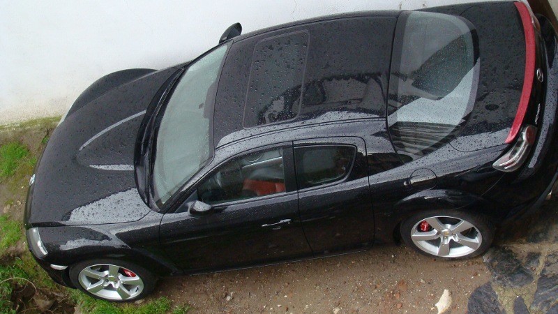

Şu açıdan resim var bir de, arabayı ilk aldığımda çekmiştim o yüzden kaliperlere takılmış kırmızı Brembo kapaklar duruyordu. Tabi ki önceki sahibine hiç kızmadım onları taktı diye cunku arka spoiler'ı kırmızı yaptığı gibi renk uyumu olsun diye öyle yapmış, fakat motor veya başka bir değişiklik yapmamış, zaten yapsa belki aracı almazdım.
