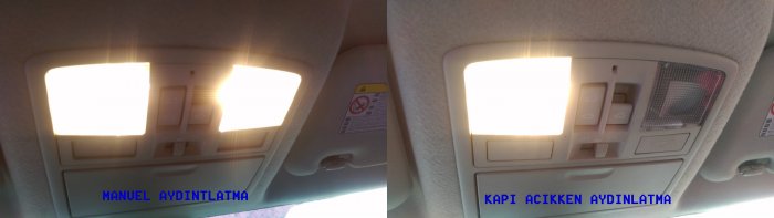

Aşağıdaki eklentide de görebileceğiniz gibi; manuel olarak 2 kısım da çalışıyor, kapılar açıkken tek taraf. Bu bir eksiklik midir, yoksa normali bu mudur? Sizin araçlarda nasıl? Kontrol edip, beni bilgilendirirseniz sevinirim. Normali böyleyse, uğraşıp dağıtmayacağım.

ortadakiler de yanıyor evet mutlu, sorun öndeki aydınlatmada. ben sürücü kapısından denedim sadece, diğer kapılarda da durum aynıdır diye düşünüyorum. neticede ayrı ayrı kapı bilgisi yok bizim araçlarda.

ilhan abi, zaten ortadaki anahtar kapılar açıkken yanması gereken yerde. benim öğrenmek istediğim; kapılar açıkken iki bölmenin de birden yanıp yanmadığı.

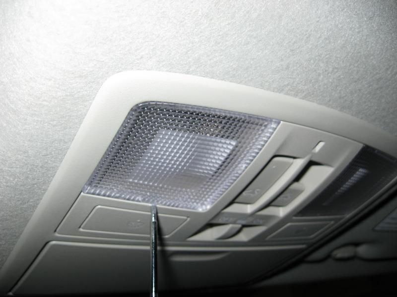

İlk olarak harita lambasının mikalarını söküyoruz.

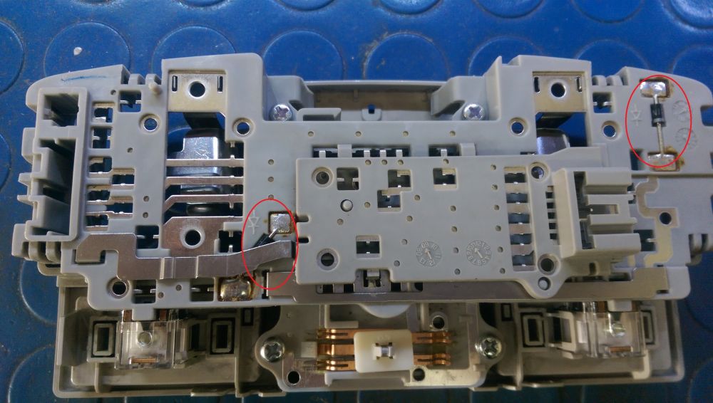

Daha sonra rahat çalışabilmek için ampülleri de yuvalarından çıkarıyoruz. Aşağıda  fotoğrafta göreceğiniz üzere, kırmızıyla belirtilmiş 4 adet segman var onları ince tornavidayla itekleyip, bize lazım olan parçayı kablo soketlerinden kurtararak çıkartıyoruz.
Malzeme elimizde artık. Aşağıdaki görsellerde iki adet diyot göreceksiniz, hangi bölüm çalışmıyorsa; ona ait diyodu her elektronikçide bulabileceğimiz 1N4007 diyotla değiştiriyoruz. Anot ve Katoduna dikkat edin tabii.

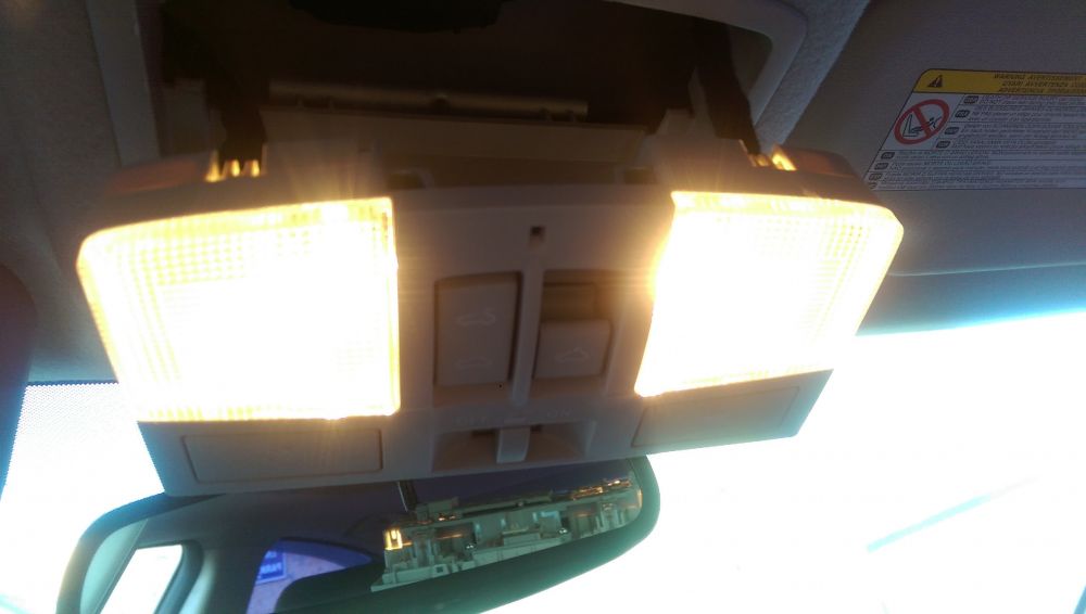

Aşağıdaki görselde cihazın olması gerektiği gibi, kapılar açıkken 2 bölümün de çalıştığını görebilirsiniz.
