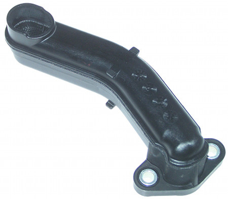

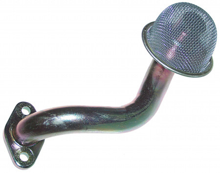

Internetten stok fotoğraflarını buldum. Yağ emiş borusu, ing adıyla oil pickup tube:
RX-7 için olanı:
Folluğa dönmüş olan boru o kırmızı RX-8'ten çıkan mı yoksa başka zamanda başka bir aracın mı ?
Gerçekten orijinal ile Mutlu'nun paylaştıklarını karşılaştırınca durumun çok feci olduğu anlaşılıyor..

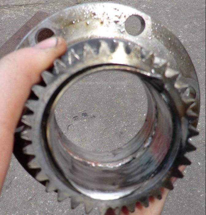

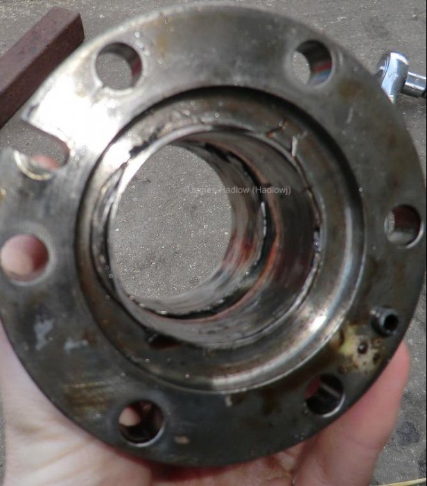

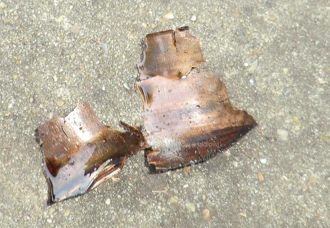

 Eccentric millin yatağa oturduğu yerler tamamen yağsız kalmış bu sebeple yatağı sarmış ve klepaj yapmış. Klepajı biraz açayım size üretici firmalar yatak ve yataklanan malzemenin arasını çok ince klerensler (klerens: boşluk) bırakır ve brakmak zorundadır bu bırakılan boşluk yağ ile dolar ve bu ince yağ filmi yatak ile yataklanan malzemenin birbirine sürtüp aşınmasını engeller. Ama yinede bu tip durumlar (yağsız çalışma) gözönüne alınıp birbirine sürttüğü hallerde herzaman ama herzaman aşınması istenen parça ucuz olan parçadır bu sebepten dolayı yatak eccentric milden daha ucuz olduğu için yatağın aşınması daha makuldür. Bu yüzden yatak malzemesi eccentric milden çok ama çok daha yumuşak malzemeden üretilir prinç,aliminyum gibi eccentric mil ise çok daha sert malzemeden yapılır çelik gibi. yatak sarmış olan fotolara dönecek olur isek eccentric mil nekadar çok kütü görünsede drekten dinmüş inanın sürtündüğü yatağı yani prinç malzemesini bitirmek üzereymiş eğer bitirmiş olsaydı busefer eccentric milden daha yumuşak ama prinçten çok daha  sert olan motor bloğu ile surtunüp kendisinede zarar verecekmiş. Mil üzerinde bulunan kötü görüntü yataktan kopan parçalardır mile yapışmış mile henüz temizlemedim ama %80 -90 hiçbiri kalmayacak eccentric mil eski kondisyonuna dönecek. yani tekrar kullanabilicez o mili bu sebeple azda olsa şanslıyız

Milin rotor yatağına yaslanan kısmı gayet düzgündü zaten. Blok yatağına yaslanan kısmı orantısız çizikti sebebi yatak parcasının yumuşak olması dolayısıyla ezilmesiymiş ancak tam da o mili kurtarmış ve dediğin gibi direkten dönmüş.
