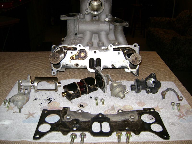

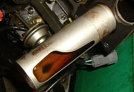

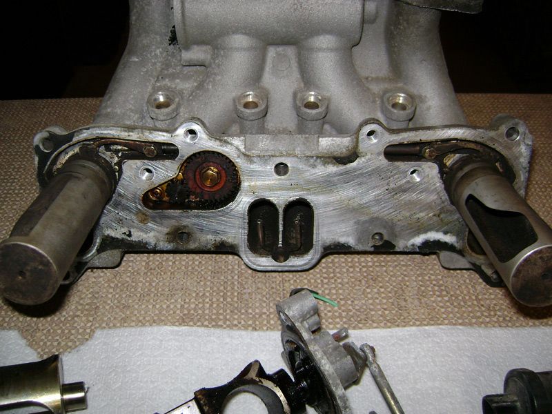

slm arkadaşlar .rx8 oldukça güzel dizayn edilmiş ve özel bir motora sahip olmasına rağmen ,bazı mühendislik fiyaskolarıda yok değil tabiki. (bi çok araçta olduğu gibi)
tüm periyodik bakımlarını yaptırmış olsanız bile , bazı aksamlarına ulaşmanız pek olası değil. en az 50 bin km de bir. emme manifoldunu ehil birine temizlettirmenizi öneririm.
emme manifoldu diğer araçlara göre biraz daha komplike tasarlanmış,wankel motor doğası gereği, yakıt odasında yakıtla birlikte yağda yaktığı için ,belli oranda hava portlarında ciddi kurum birikmesi yağ artıkları yapışıp kalıyor.buda manifoldun içerisinde bulunan hareketli mekanizmaların işlevini yerine getirmesine engel oluyor. (yakın hava klapesi,uzak hava klapesi,port içi pistonlar v.s )
dolaysıyla aracınızda,teklemeler,tiremeler,performans kaybı,fazla yakıt tüketimi,rolanti dengesizliği gibi sorunlara neden olur.....saygılar

Güzel resimler. Emme manifoldu bahsettiğin gibi Wankel'in bazı özel şartlarından dolayı farklı tasarımda. Manifolda yağ gelmesinin sebebi ise tahminimce yağı full çizgisine doldurmak isterken ölçüyü biraz kaçırmak. 100g bile fazla kaçsa, onu geri almak için ya alttaki yağ tıpasını açıp biraz boşaltmak (elverişli olmayan seçenek) ya da yağ çubuğundan boru sokup vakumla almak (elverişli seçenek) gerekli ancak 100 - 200g'dan birşey çıkmaz diye almayıp öyle kullanıyorlar üstüne de 10bin devirlerde kullanınca motor manifolda yağ sıçratıyor.
Ekrem Usta RX-8
Aynen söylediğin gibi kardeşim. Kısmen de kullanılan yağların özelliklerinden kaynaklanıyor. Orjinal olmayan yağlarda ,karbon kalıntıları çok daha fazla oluyor.haliyle onlarda bi yerlere yapismak zorunda😄
