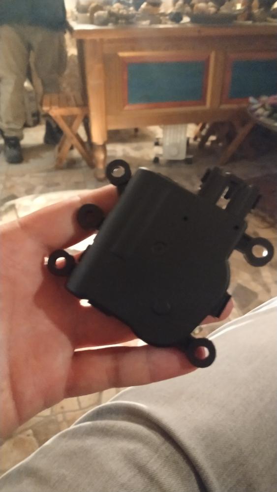

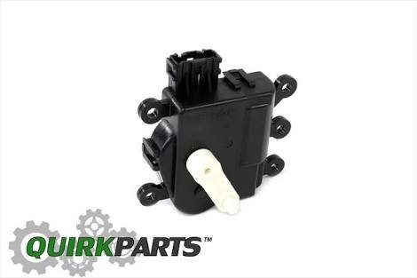

Sorunun kaynagi yuzde yuz belli hocam, air actuator denen resimde ki şu velet :)
Değişim de şart gibi görünüyor.
Parçanın OEM No: BBY4-61-B60

Geçen sene tanışıp irtibatı koparmadigim bir Japon arkadaş, Nisan da Kapadokya'ya tekrar gelecegini söyleyince  hemen parçanın OEM numarasını yapıştırdım. Sağolsun halletmiş, bugün buluştuk emaneti verdi. 58 $ + bir teşekkür yemeğine parçayı tedarik etmiş olduk. Aracı satma planım olmasa pek uğrasmazdım, tıkırtıdan başka bir rahatsızlık vermiyor. Ne diyim, alacak arkadaş keyfini sürsün.
quiteguide
Mutlu son.

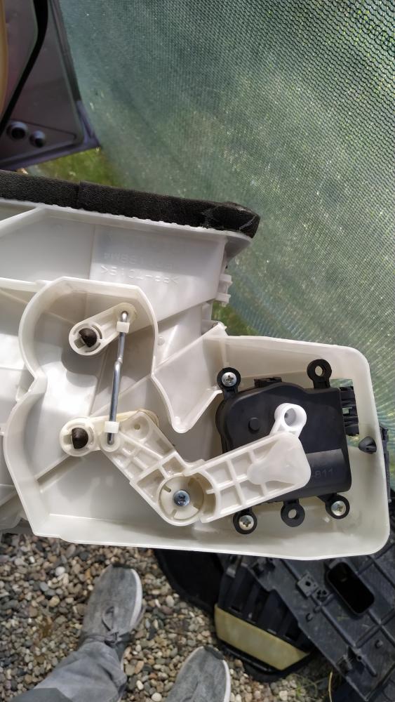

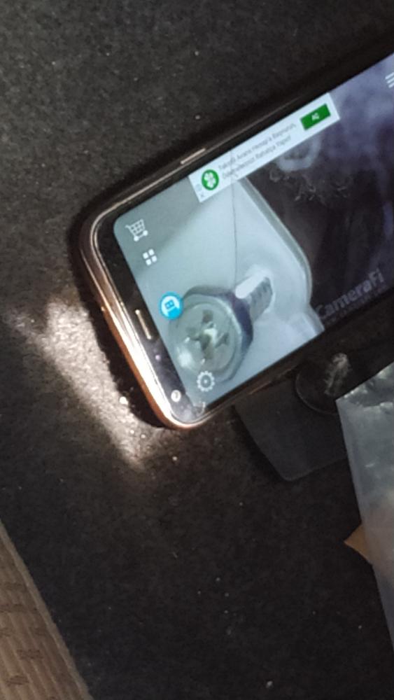

Aktuatoru yerinden çıkartmak için 3 adet vidayı sökmek gerekiyor.
İkisi kolay, yalnız yukarda ki  vidayı sökmek de takmak da endeskopik kamera olmadan imkansız.
1 saat kadar zamanımı aldı, ama değdi.
Önceden videoda ki kapak yarım cm açık kalıyordu, artık sessiz sedasız tamamen kapanıyor.
