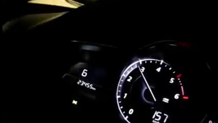

İntaş
Bu video benim araçtan gelen sesin videosu inşallah yüklenir.Bu sorunla ilgili teknik bir bilgi veya önerisi olan arkadaşların fikirlerine ihtiyacım var.

‎26‎.‎02‎.‎2016 at 13:23, İntaş :
20160226_100058.mp4
Aynı ses benim arabada da oluyordu, bir aya yakın devam etti ve düzeldi. 3 haftadan beri ses olmuyor.
Sesin olduğu zamanlarda çekişte ve motor çalışmasında herhangi bir azalma ve tekleme olmadı.
Arkadaşlar bu sorun düşük basınç yakıt sistemine aşırı hava girmesi sonucu oluşuyor. Buna neden olan soğuk hava ve bir ince boy kullanılan pul. Her araçta yok. Soğuk iklimlerde görülüyor daha çok.Bu kış -21 gördüğümüz Eskişehir'de bende bir sorun olmadı.Eğer olursa da çözümü gayet basittir. Eğer aracınızda uğultu ve gaza yüklenince tekleme oluyorsa serviste kolayca hallederler.
