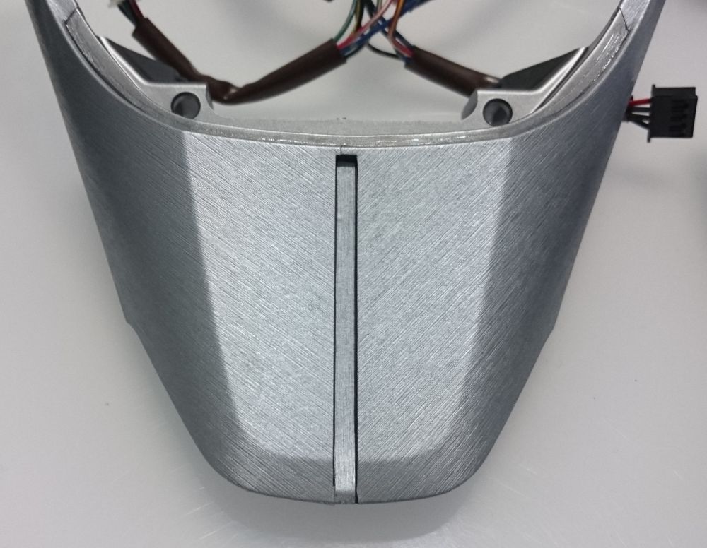

razumuhin    85
razumuhin
tebrikler özellikle farlar harika olmuş. Direksiyon'a bu kadar parlaklık veren şey LAG dediğiniz ürün mü?
orjinal direksiyon sanırım bu kadar parlak değil. boyayı kullandık sonra koruyucu olarak bu kadar parlak
olmaması için ne kullanabiliriz.
ibrasoft    273
ibrasoft
48 dakika önce, razumuhin :
Evet lag biraz parlak duruyor.Fotoğrafta normal görüntüden biraz daha parlak çıkmış. Ama koruyucu tabaka oluşturduğu için, parlaklık da beni rahatsız etmediği için kullandım. Sadece boyayı kullanırsanız yarı mat görünümü olur. Elinizdeki ter, direksiyonu silerken kullanılan malzemeler vs zamanla yine gidecektir. Ara ara uygulama yaparsınız yine.

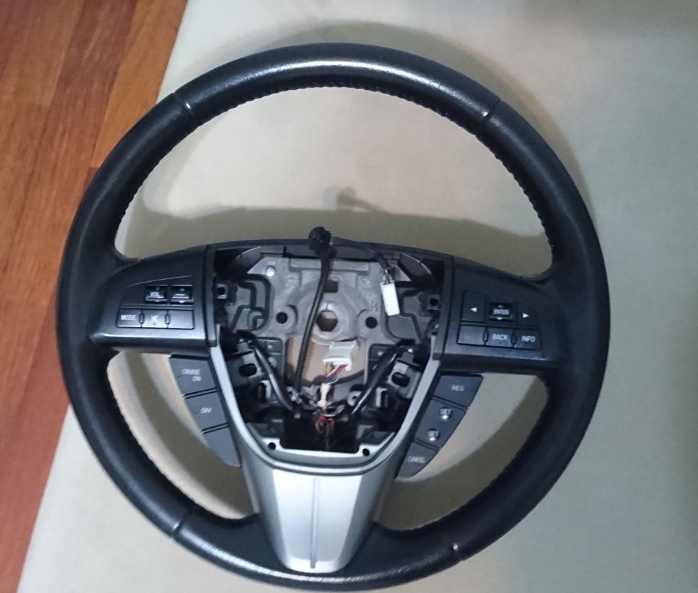

Hakim    0
Hakim
28.02.2016 at 17:29, ibrasoft :
Lag uygulamazsak kalıcı olmaz mı?
Direksiyon kötü görünüyor, orjinal deriyi söktürüp piyasa da kaplatmak istemiyorum. Boyatıp çok parlak olsun dan istemiyorum..

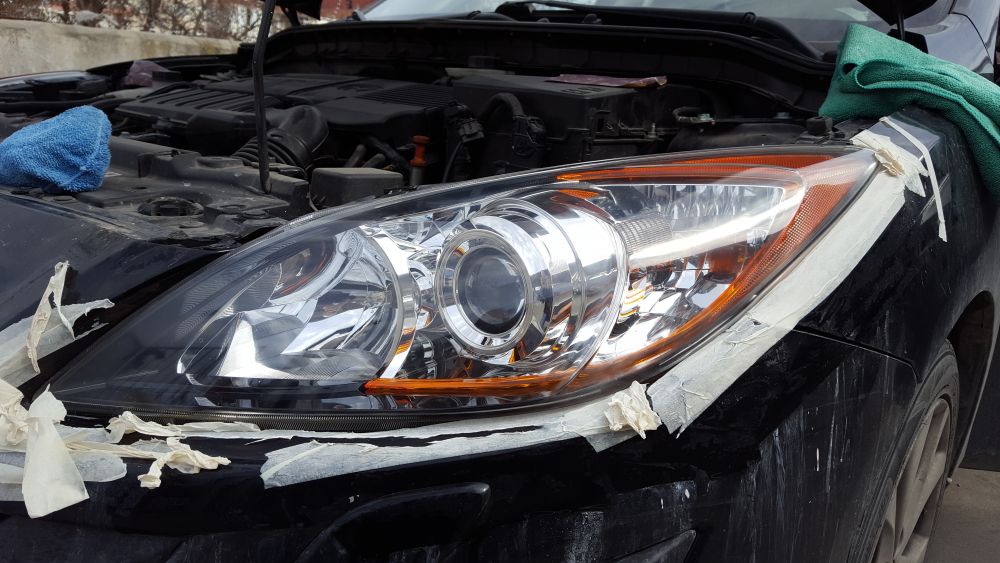

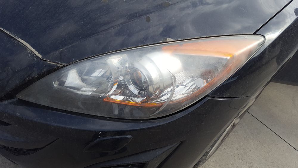

Burak    3.946
Önce ;
Ve sonra ;
Özellikle farın üst ve dip yani turuncu kısmı çok ciddi fark etti. Hava aydınlık olduğu için test edemedik ama çok büyük ihtimalle gece görüşünde de belirgin bir kalite artışı olacaktır.
ibrasoft    273
ibrasoft
3 saat önce, Hakim :
Şuan lag katmanı olmadan kullanıyorum.
Uygulamayı yaptıktan 1 ay gibi bir süre sonra alkol ile laglı uygulamayı söküp 3 kat sadece boya ile uygulama yaptım. Herhangi bir kalkma veya soyulma olmadı. Lagsız uygulamada yarı mat bir görüntü oluyor daha iyi oldu bu şekilde. Laglı fazla parlak olmuştu.

Burak    3.946
48 dakika önce, ibrasoft :
Cam gibi olmuş tabiri aracınıza tam oturmuş O0
Benim değil @kindnessın aracı ama benimkinin de ihtiyacı olduğunu fark ettik yıkatınca ama gerçekten de cam gibi oldu :nazar:
Saridoan    45
Saridoan
5 saat önce, Burak :
Önce ;
Ve sonra ;
Çok iyi olmuş elinize sağlık, bir pazar firsat bulduğumda yapacağım ilk iş bu olacak:)
ibrasoft    273
ibrasoft
Geçen haftalarda satine folyo uygulamak için direksiyonu sökmüştüm. 7 aydır fln Lagsız boya uygulaması yaptığım şekilde duruyor. Boyanın kalanını kenara ayırmıştım. Hazır sökmüşken elime alır ince ince boyarım kalkan yer varsa dedim ama gerek duymadım, herhangi bir kalkma soyulma olmamış. Lagsız nasıl görüneceğini merak edenler için ekleyeyim. @Hakim
DSC_0770.thumb.JPG.5d160622649aebd035c9778a426a3cff.JPGDSC_0772.thumb.JPG.98e54dc9eb8cea59671ecfe60482b3a9.JPG
Hakim    0
Hakim
Tam istediğim gibi olmuş. ;D
Güle güle kullanın. Hemen boya arayışına giriyorum :tey:
Burak    3.946
Bu arada yazmayı unuttuk, farın üstünde alt köşede ampul tipi yazıyormuş, temizlerken fark ettik :)
S.Halilduru    356
S.Halilduru
19.02.2017 at 15:52, Burak :
Önce ;
Ve sonra ;
Ya bende de 2010 model var farlar alttaki gibi. Siz nasıl beceriyorsunuz o hale getirmeyi :)
