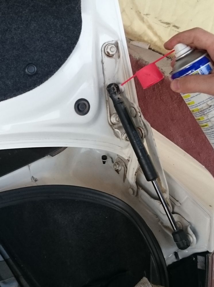

karakartal55
Sıkıntıyı bugün buldum, içim rahatladı. Cam üstünden geldiğini sandığımız ses bagaj bağlantı yerlerinden geliyormuş. Bugün bagajı komple boşaltıım, arka koltukları yatırdım ve kardeşim arka koltuğa uzandı bagaja doğru, bi kaç denemeden sonra sesin geldiği yeri tespit ettik, foto da atıyorum, bagaj bağlantı yerlerini yağlayın ...
constantine41
Benim ses büyük ihtimal arka camın önündeki plastikten geliyor ama gösterdiğiniz yerleride yağlamakta fayda var,teşekkürler
karakartal55
4 saat önce, constantine41 :
Denemekte fayda var 8)
