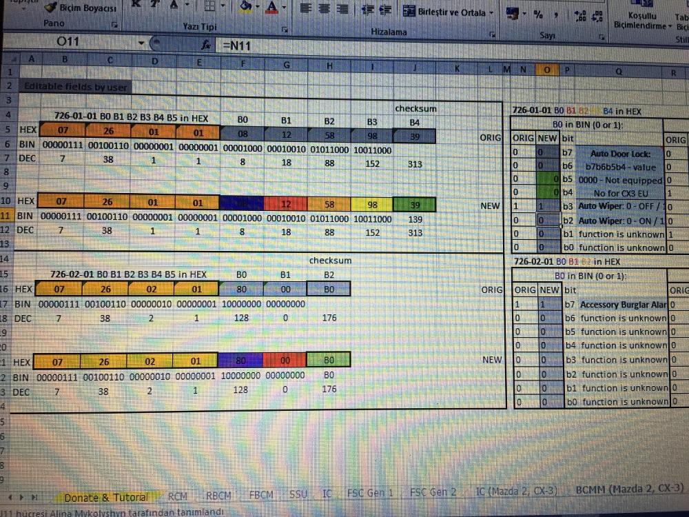

 Tarahumara  Cx3 için BCMM modülünde değişiklik yapmanız gerekiyor. yazmışsınız fakat modu cx3 te aktif eden varmı

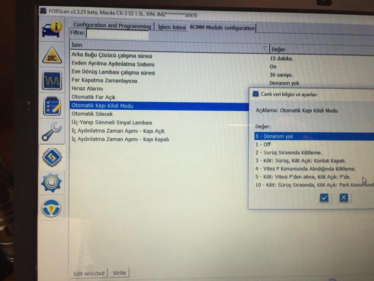

cx-3 icın kapıların otomatık kapanmasını tekrar denedim fakat olumsuz
BCMM modul ıcınde kapıların kapama kombinazasyonu var fakat mazda 3 lerde RBMC uzerınden kılıtlıyor
dolayısıla aktif olmuyor
7 dakika önce, bekdem41 :

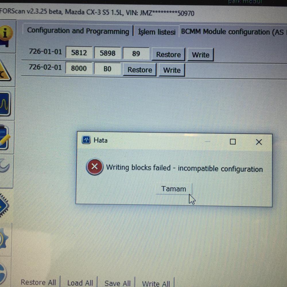

Ikinci fotodaki kodlarin orjinal degistirilmemis halini gonderebilir misiniz bir deneyeyim. Bir de yapanlar. Aracin menusune gelmediğini ama otomatik kilitlemeyi yaptigini soyluyor.
11 dakika önce, bekdem41 :
orjinal kodlar
07 26 01 01 08 12 58 98 39   ORIG
726-01-01 A812 5898 D9
Bu şekilde bir deneme şansınız var mıdır? Yine aynı hatayı verecek mi bakalım. Bir de aşağıdaki write all tuşu hata veriyorsa sadece 726-01-01 satırının yanındaki write tuşuna basın.
24.10.2019 at 23:21, Tarahumara :
olmadi arastirmaya devam ediyoruz Tarahumara íle
