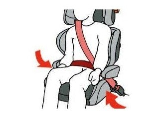

İsofixli koltuklar 2 çeşitden ibare. Birincisi mevcut kasasıyla, oturma ve sırt dayaması  bir bütün olanlar. Yani kasa sabitlendiğinde ne sırt nede minder hiç kıpırdamıyor. Ve oto koltuğunun kendinden emniyet kemerleri oluyor. Bu koltuklar genelde maksimum 15-18 kg'a kadar kulalnılabiliyor.
Birde diğer çeşidi varki daha büyük çocuklar için. Bunların sırt ve oturma minderi birbirinden bağımsız çalışıyor hareket ediyor. Oto koltuğu isofixle araca sabitlendikten sonra. Çocukta oto koltuğuna emniyet kemeri ile sabitleniyor.

İlginçtir benim kullanmakta olduğum isofixli oto koltuğunda bu bağlantı yok. İlkin sadece emniyet kemeri ile bağlananlar için olsa gerek diye düşünmüştüm. Ama son fotoğrafta paylaştığım isofixli bir koltuk olmasına rağmen, bu bağlantı var.
Bu konuda kafam karıştı bilgisi olan var mı ? Mesela @Burak abi bu konuda tecrübe ettin mi ?
@İlhan hiç isofixli koltuk kullanmadık. Selim doğduğunda almıştık o zamanlar da ISOFIX pek yoktu onu Mert'te de kullanınca hiç ISOFIX'e geçemedik ama üst bağlantı mantıklı koltuğu alttan kancalar tutuyor, üstten ne tutacak bu durumda ? Sen nasıl sabitliyorsun koltuğu eğer üst bağlantın yoksa, kemer mi takıyorsun ?

Benim kullandığım koltuk isofixli idi. Üsttende otomobilin emniyet kemeri tutuyor.
İsofix bağlantısı olamayan çocuk oto koltuklarını bağlamak için bir isofix bağlantı kemeri çıkarmışlar.
Mevcut oto koltuğu sır/bel kısmından bu kemer eşliğinde koltuğa sabitleniyor.
50 lira gibi bir fiyatı var..Ama daha detaylı bir araştırma ile daha ucuza alınabilir.
