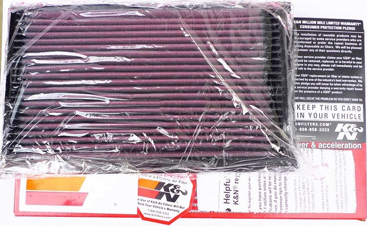

Herkese Merhaba,
2015 Mazda CX-5 2.0lt Benzinli modeli için internette yoğun araştırmalar sonucu, K&N 33-2480 ürün kodlu hava filtresi almaya karar verdim. http://www.knfilters.com/search/product.aspx?prod=33-2480
Kararımda özellikle yurtdışı sitelerde hava filtresinin 100 km'de 0.5 litreye varan yakıt tasarrufu sağladığı ve gaz tepkilerini hassaslaştırdığı yorumları etkili oldu. Ayrıca ürün 1 milyon mil garantili ve temizlenip tekrar kullanabiliyor. Kutunun içinden ürünle birlikte ayrıca garanti belgesi ve K&N yapışkanlı çıkartma çıkıyor.
Ürünü Türkiye'de sadece Eskişehir'de bulabildim (isteyenlere pm'den dükkanın ismini gönderebilirim). 250 TL bir maliyeti oldu. K&N'nin kendi sitesinde 85$ olduğunu varsayarsak açıkçası makul bir fiyat.
Ürün ayrıca 2.0 ve 2.5 lt Benzinli Mazda 6 ve Mazda 3'lerle de uyumlu. Dizel 2.2lt Mazda CX-5'le ise uyumlu değil.
1.jpg.b1aa56f395d2d6fb052dc2f3bf133aeb.j
Ürün elime geçtikten sonra OEM filtreyi değiştirdim. Açıkçası uygulaması oldukça rahat, yaklaşık 2 dakikada değiştirdim. Uygulama şu şekilde yapılıyor:
1. Hava filtresi kutusunun ön tarafında bulunan 2 gri klipsi parmağınızla açıyorsunuz. (yüzünüzün ön cama dönük olduğunu varsayıyorum)
2.thumb.jpg.6513f056707d933d3e514e1ee1c8
2. Hava filtresi kutusunu kendinize doğru çok az güç kullanarak çekip, yukarı doğru açıyorsunuz.
3.thumb.jpg.0325b9637beeb440af9d78cb0af1
3. Mazda OEM hava filtresini çıkarıp, K&N filtreyi yerleştiriyoruz. (Filtre yuvaya tam oturacak şekilde tasarlanmış, zaten ters yönde takamıyorsunuz)
4.thumb.jpg.5a93c331d18c3b5c81722c8d36b2
4. Filtre kutusunu önce ön cama yakın taraftaki sürgülü kısma oturtup, daha sonra ön taraftaki gri klipsleri kapatıyoruz.
5. Son olarak filtre kutusunu sallayıp sağlam olup olmadığını kontrol ediyoruz :)
6. İşlem tamam.
Ben hava filtresini taktıktan sonra otoyolda deneme sürüşü yaptım ve aracın gaz tepkilerinin hissedilir oranda arttığını gördüm. Araç çok daha atak ve motor 1. vitesten itibaren daha canlı tepkiler veriyor. Sanki önceden nezle olup burnu tıkanmış da şimdi Breathe-right takıyor gibi :)
Yakıt konusu için bir süre aracı kullanmam gerekiyor. Ancak gaz tepkileri daha canlı olduğu için insan gaza basma heveslisi oluyor, bu yüzden yakıt ekonomisi için sakin kalmak önemli.
Sorularınız olursa cevaplayabilirim.
Not: Resimleri internetten buldum. Ancak uygulama birebir aynı.
