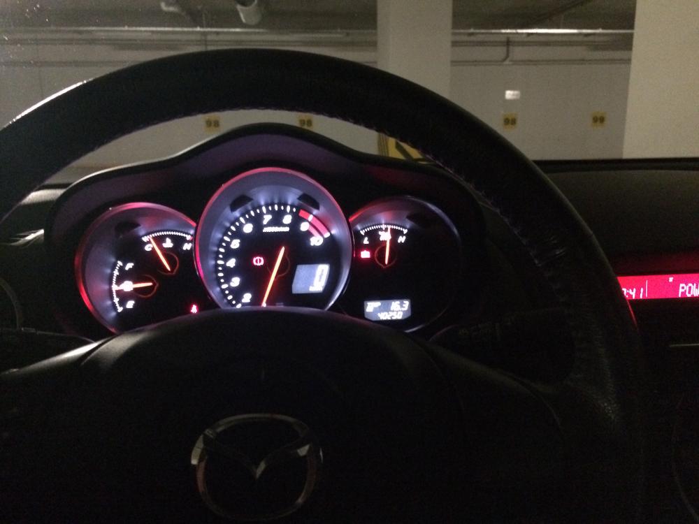

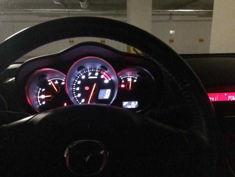

Konuyu tekrar hortlatayım aracın 40.000 bakımı ankarada mazda yetikli serviste yapıldı. Ne gerekiyosa değişti. FL22 ekrem ustadan temin ettik.Bagaja attım oda değişti serviste. Ancak arkadaşların bahsettiği gibi yüksek devirde yanan ikaz lambası değişimden ve bakımdan sora dört beş km gitmeden yanmaya başladı. Tekrar servise gittim tamir veya mekanik bi değişikliğe gerek yok dendi.Sensör bozukmuş komple değişiyomuş soğurutu haznesi, zaten arkadaşlar bahsetmişti.Biraz kullanayım düzelir dedim, periyodik olarak yağı ve fl22 kontrol ediyorum aracı park ettğimde altına bakıyorum sızan akan bişey var mı diye hiç bişey yok.Şimdi araçta 9 lt saf fl22 var su karışma ihtimali yok ikaz lambası yanıyor. Sönmese sürekli yansa bozuldu bozuk dicem rahatlıyacam.Soğukken sönüyor biraz ısınsın fl22 haznenin içinde  de yükseliyor hemen ona da dikkat ettim. kitapçığa falanda baktım bi nane yok. performans kaybıda yok. ısınma desen zaten ısınan araç falza mı ısındı az mı ısındı anlamıyorum varsa fikri görüşü olan yazarsa sevinirim.

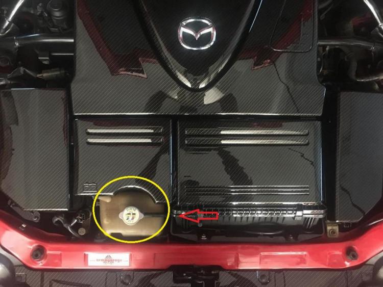

abisi  yedek su deposu   ,araç soğukken yarıya kadar doldur,, normal şartlarda kesinlikle eksiltmemesi lazım..  . bi kaç gün kulandıktan sonra bi kontrol edersin.  sıvıyı eksiltmediği halde ,haala ışık yanarsa , sana bi müşür paslarır artık  O0

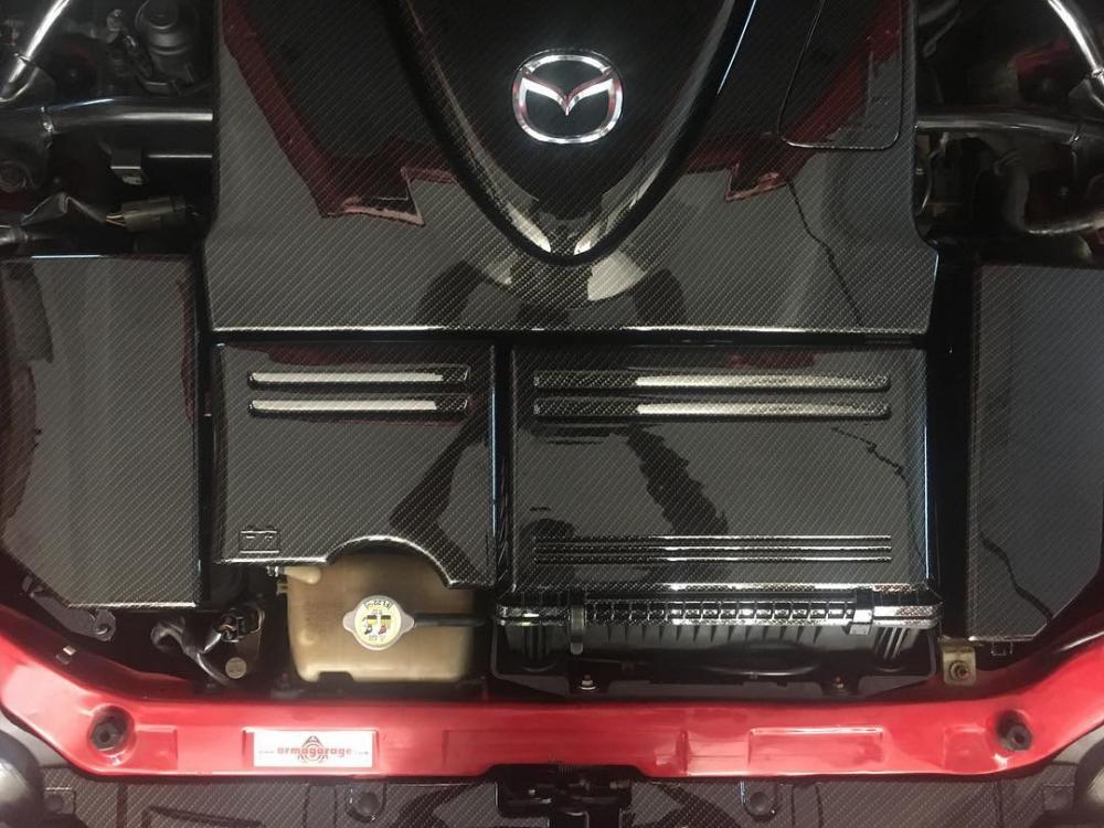

@Ekrem Usta RX-8   fotoğrafta bidonu göstermek için paylaştığın aracın motor kaplaması ne kadar güzelmiş.
motorundaki plastik malzemeler de kaliteli bir kaplama var sanırım.
google dan mı buldun bu resmi. çok güzel gözüküyor.   =)

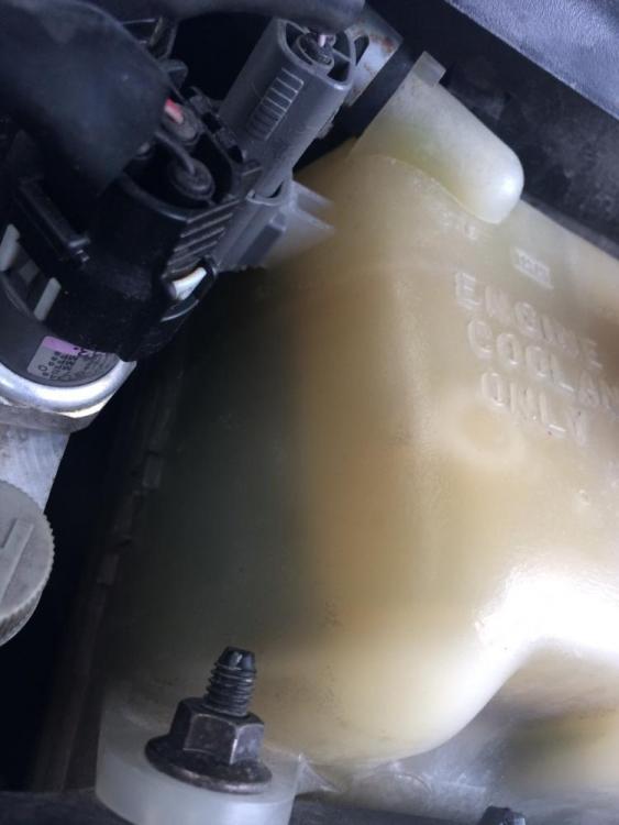

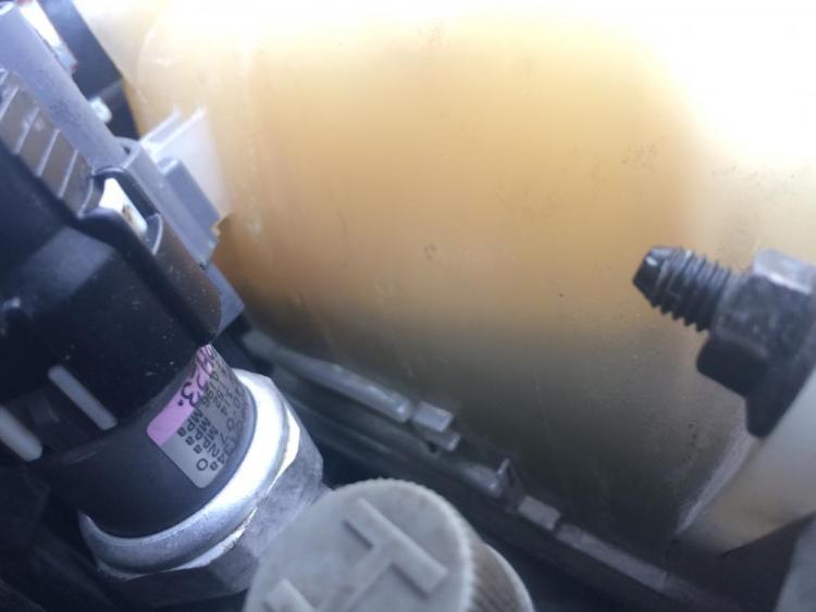

ben yedek hazne deyince başka bi tane daha arıyorum =) imsini bilmeyince neyse.Eksiltmenin aksine çoğalıyor gibi geliyo bana x) soğuk ve sıcak hallerini resimde var buna yinede sıvı ekleyim mi? sanırım sensör çalışıyor ama ekrem ustanın dediği gibi algılaması hassaslaşmış olması yüksek ihtimal. Müşürün değişmesi zahmetli bi işse fl22 boşaltılıp bidon sökülüp falan değişiyosa sıkıntı.
