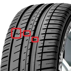

Aracım 29000km de,MichelinPS3 ler güzel lastik ama lastik dişleri baya aşınmış,kalkışlarda tam tutunamıyor ve esp devreye giriyor,düşük hızlarda da abs devreye giriyor.Sanırım tutunmada sıkıntı var.Birazdan lastikçiye göstereceğim bakalım ne diyecek.
Lastiklerin üzerinde aşınma sınırını belirten kanallar mevcut. Aşınmadan kaynaklı olduğunu düşünüyorsanız onları bir kontrol edin derim. Resimdeki gibi lastik üzerine yatay şekilde yerleştirilmiş olan çizgiler aşınma sınırlarını belirler. Lastik yüzeyleriniz bu çizgilere yaklaştıysa lastikleriniz yavaş yavaş ömrünü tamamlıyor demektir.
