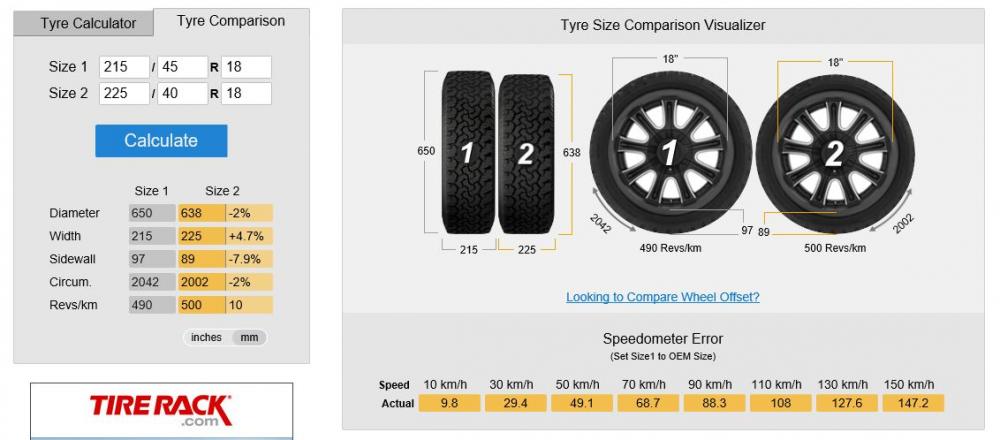

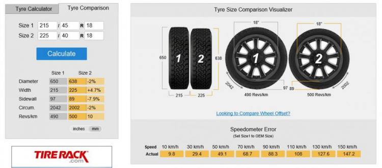

Ebat değişikliği nelere sebep olur diye merak edenlere ;
Lastik Karşılaştırma 215/45/18 vs 225/40/18
https://tiresize.com/tyre-size-calculator/
bu arada 215/45/r18'e hemen tum lastikçiler muadil olarak 225/40/r18'i gösteriyorlar. orada değişim şu lastik hesaplama şeylerinde % -2.11 gösteriyor
oysa 215/45/r18'den 225/45/r18'e geçişte +1.36 gösteriyor. ben bu yüzden kişlık dunlop'ları 215/45/r18 aldım. tabi araç dedikleri gibi 40 yanakta daha rahat edecekti ama 45'te zorlandığı için kış başı 7.9 olan tuketim kış sonunda 8.4 olmuştu.
