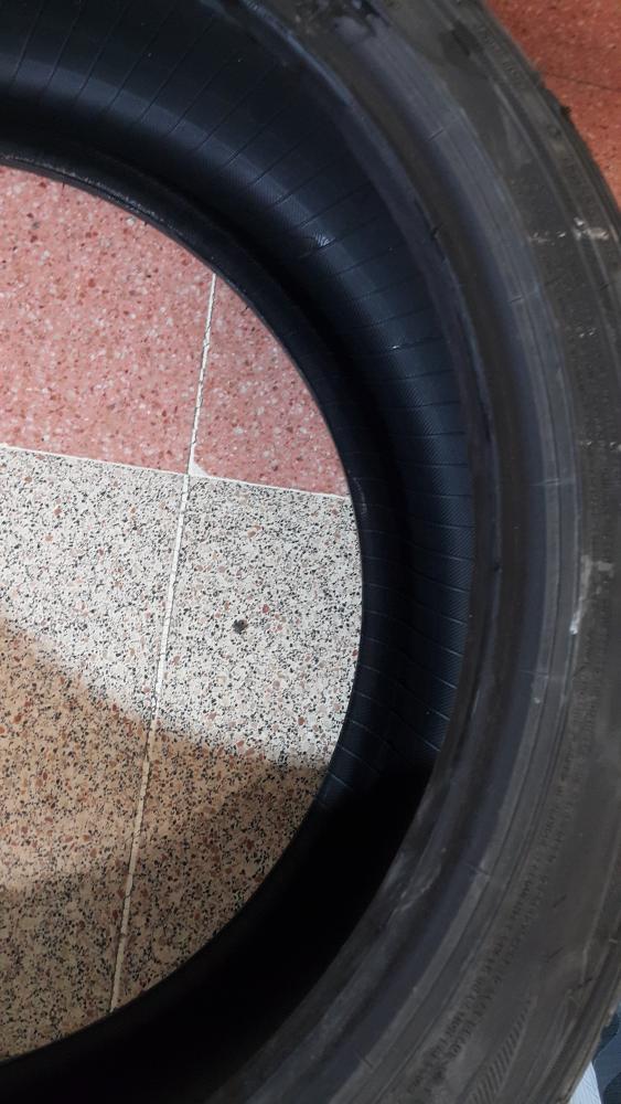

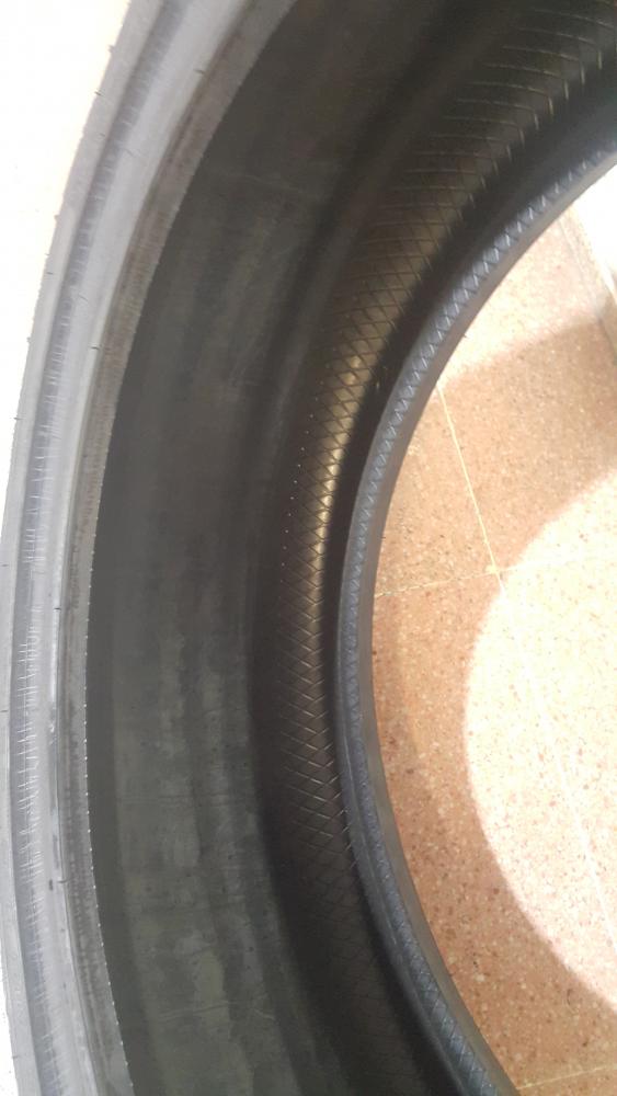

hocam dunlop takılmadı. nereden bulmuşlarsa 2017 2 adet  falken bulmuşlar.
benim dikkatimi çeken ise 2017 olanlarin daha ağır ve tok olması. ayrıca yere basan desen aynı ama  içi 2018'lere göre farklı.
bir fark yaratır mı bilmiyorum ama 2017 böyleyken
2018 böyleimageproxy.php?img=&key=00c834554f0263f3
foto yüklemede sorunlar oldu hocam düzeltemiyorum da.. neyse bi foto fazla oldu galiba ama durum bu, umarım sorunumuz çözulmüştür.

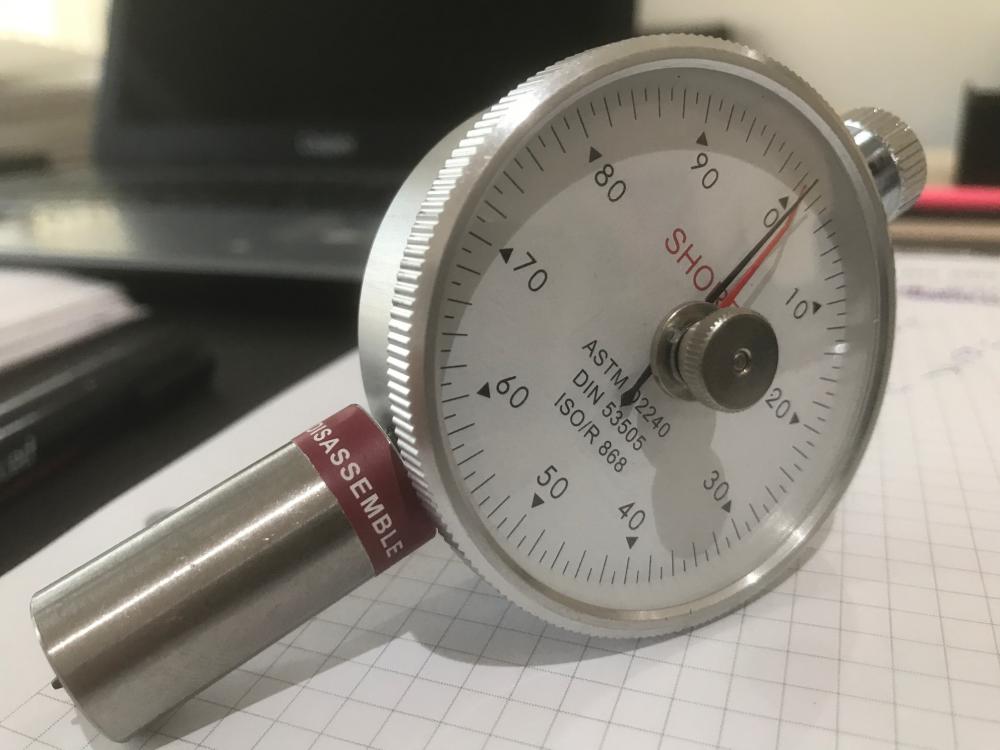

Ölçer yazarım falan filan dememiş olsaydım demin iki kat inip çıkmamış da olurdum
Lastiği satın aldıktan sonra geçen iki aylık sürede ve 3.000 km. mesafede lastiğin sertliği ; 54 Shore değerinden 61 Shore değerine çıkmış. Yani lastik dişleri bu sürede bu kadar sertleşmiş.
Eee ne ifade ediyor diyorsanız aslında hemen hemen hiçbir şey diyebiliriz. Çünkü aynı süre , yol , kullanım vs. gibi benzer koşullarda ölçülmüş başka bir lastiğin sertlik değişim değerleri  elimizde yok.
Niye yaptık o halde. Lastikler kullanıldıkça kauçuk sertleşiyor-muş :)
