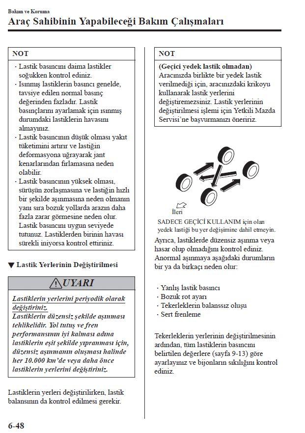

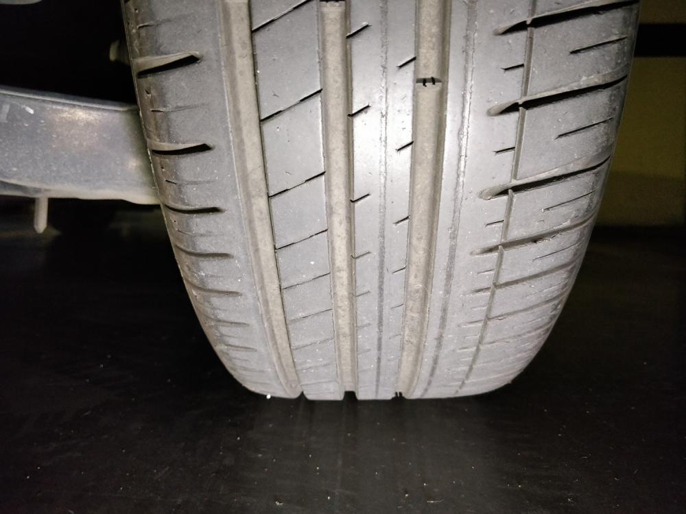

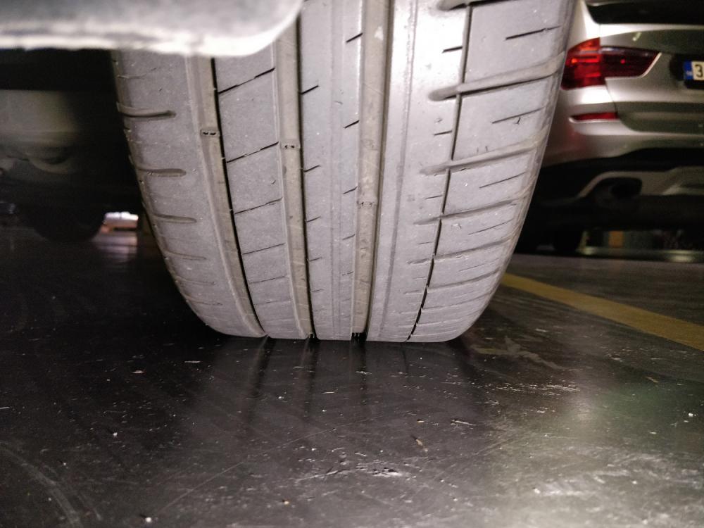

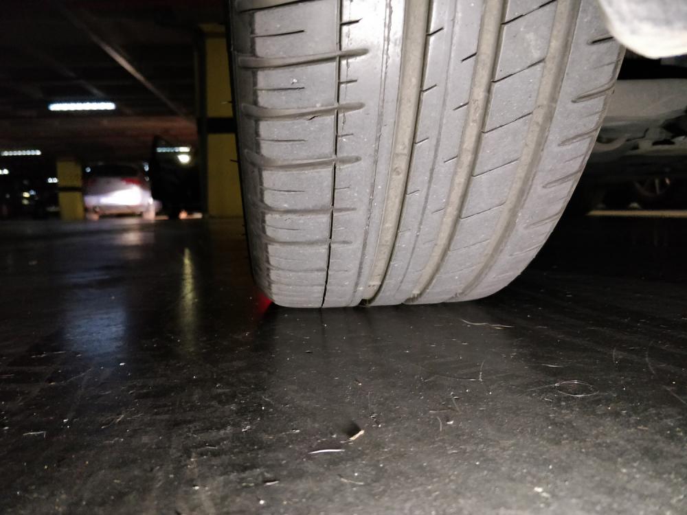

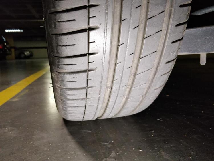

Bende durum bu. 2. kere rotasyon yaptığımdan hangi lastik ön-arka-sağ-sol karışmış durumda. Rotasyon yaparken de kitapçıkta belirtildiği gibi yapıyorum. Lastikçiler böyler rotasyon olmaz dese de ben kitapçıktakini uyguluyorum.

bir sıkıntı gözükmüyor şimdilik,rotasyonun faydası mutlaka olmuştur.

Niye olmazmış yahu, her lastik 4 tarafı da aynı oranlarda ziyaret edecek işte. :)
Biz de her iş öyle. Millet ustayım diye geçinir.

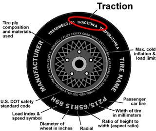

Ben bunu daha önce de yazmistim ama belki unutulmustur diye yinelemek istiyorum.  Lastik seçerken yan duvarindaki TRACTION degerini de control edin.  Bu deger AA, A, B veya C olabilir.  En iyi Traction degeri AA olandir, en kötüsü de C.
Eger mümkünse Traction AA olan bir lastik tercih edin.  Hatta eliniz degmisken aracinizda simdi bulunan lastiklerin Traction degerini de okuyun.  Asagida kolaylik olsun diye bir görsel ekliyorum.

Daha önce bahsetmiştiniz hatırlıyorum ancak bu lastikler muhtemelen Avrupa pazarında satıldığı için traction değeri yazmıyor ya da ben göremedim. Benim aldığım lastik bu, serisi "Euroall Season" zaten, mecburi değilse bu yüzden koymamış olabilirler. EUROALL_SEASON_AS210_205_55_R16_with-rim
