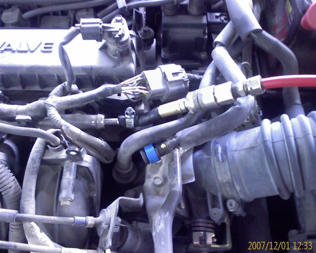

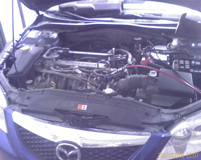

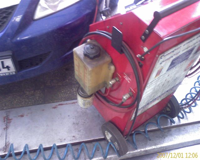

Sonuç olarak yapılan şey öncelikle aracınızın yakıt pompasından gelen hortumun sökülerek pompa sigortasının çıkarılması. Bu yolla aracın benzin pompalaması engelleniyor. Sonra hazırlanan yakıt+carbon clean karışımı IMAGE_065 deki hazneye konuyor ve araç bu depodan besleniyor. Yaklaşık 20 dakika bu karışım ile çalıştırılıp bir süre dinlendiriliyor ve etkin maddenin daha iyi nüfus etmesi sağlanıyor. Sonra karışıma biraz daha carbon clean katılıyor ve araç devirli kullanılırken
bir yandan da emme manifolduna manifold temizleyici sprey sıkılıyor ve aracın tüm karışımı tüketene kadar çalışması sağlanıyor.
