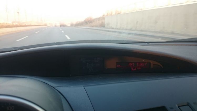

Herkese merhaba,
2011 model Mazda 3 Impressive sahibiyim. 3 yıldır sorunsuz kullanıyorum ancak canımı sıkan bir durum var. Eklediğim resimden de görebileceğiniz üzere, yol bilgisayarı ve klima göstergesinin bulunduğu kısım ile konsol arasında bir ayrılma oluştu. Aslında yaklaşık 6 aydır bu durum var ancak bir türlü elim değmedi ilgilenmeye. Gördükçe çok canımı sıkmaya başladı. Yetkili servis MEB Başayar (Ankara) ile görüştüğümde konsolu (göğüsü) komple değiştirmek dışında yapabilecekleri bir şey olmadığını söylediler. Şaşmaz Sanayinde gezmediğim usta kalmadı (döşemeci, air bagci, kaportacı,vs) ve kimse sorunu düzeltmek adına bir fikir yürütemedi. Sadece gençten bir delikanlı "abi siyah silikon ile giriş, bir gün beklesin düzelir" dedi ki bu fikir hiç aklıma yatmadı; bir diğeri de "piyasadaki bazı yapıştırıcılarla geçici olarak düzelme sağlarsın, o arada da (tekrar açılana kadar) satarsın" gibisinden edepsizce bir cevap verdi.
Aracımdan çok memnunum ve satmayı düşünmüyorum, zira düşünsem bile böyle bir hile! yapacak insan da değilim. Ancak tek istediğim bu durumun düzeltilebilmesi.
Buna benzer sorunların özellikle Peugeot ve eski kasa BMW'lerde olduğunu söylüyorlar (teyite muhtaç bilgidir). Çevresinde buna benzer bir sorun yaşayan ve daha da önemlisi çözüm yolu önerebilecek birileri var mı acaba?
Herkese şimdiden teşekkürler.

Aynen. Konsol değiştirmeden üretilen tüm çözümlerde sonuç aynı oluyor. Yani çözüm konsolun değişmesi. Sıcakta kalmış araçlarda daha çabuk oluyor bu durum. Aracın servis bakımları düzenliyse (garantisi bitmiş dahi olsa) iyi niyet garantisinden istifade edebilirsiniz. Tamamını karşılasa bile belli bir oranda kullanıcı katılımı ile aracın torpidosu komple değiştirilebilir. Ama servis takibinde bir araç olması ve aracın mevcut durumu önemli tabi. Mesela airbagleri açılmamış, ön ve yandan büyük kazası olmayan, göreceli düşük km li olması gibi etmenler bunun iyi niyet çerçevesinde çözümünde önemli unsurlar...

Açılan kısmı tam ayrıntısıyla üç boyutlu göremiyorum ancak görüldüğü kadarıyla üst kısım yukarı doğru atmış. Benim çözüm önerim yukarı atan kısım başta olmak üzere o bölgeyi ısı tabancasıyla ısıtmak, sonra yumuşayınca eldiven giyilmiş olarak elle orayı tekrar eski konumuna getirmek. Bu işlemden sonra bölge henüz sıcak haldeyken tercihen yoğun kadife ince bir havlu serip üstüne ağırlık koyup veya  mümkünse bir mengene ile orayı yerine sıkıştırmak ve o şekilde sıkışmış haldeyken belki bir süre daha ısı tabancasıyla ısıtarak iyice kalıcı sekil almasını sağlamak. Tüm bu işlemler esnasında konsol döşemesinin bozulmadan dayanabileceği maks sıcaklık geçilmemeli, ancak maks sıcaklığın cok altında da calışılmamalı. Bu iş için lazerli sıcaklık ölçer kullanılabilir. Tüm bu işlemden sonra açıklık düzelebilir veya en azından gözün kolay farkedemeyeceği kadar kapanabilir.
Benim aracın sağ ön far camını kendim ısı tabancası ile ısıtıp açmıştım ancak cok ısıtıp yüzeyini bozmamak için lazerli sıcaklık ölçer de kullanmıştım. Tüm işlem 2 günümümü almıştı .)

Ön konsoldaki göstergelermi aşağıya düşüyor, yoksa plastik yüzeymi yukarı kalkıyor. Göstergeler sökülmüyormu veya göstergelere ulaşmak mümkün değilmi, şu anlamda söyledim, göstergelere ulaşılıyor ise onları yukarı kaldırarak içten tabanlarını destekleyip sabitlemek ve silikonla yapıştırmak gibi bir öneri benimki.

Uzun zaman önce açtığım bu başlıkta sağolsun birçok arkadaş fikirlerini bildirdi. Hatta Muğla Bayisi Okkko kendisini arayabileceğimi söyledi, birkaç denemede ulaşamayınca da açıkçası konunun peşini bırakmıştım. Ancak birkaç hafta önce eşimin iş yerinden bir arkadaşında da benzer sorun olduğunu ve onların bi şekilde yaptırdığını öğrenince direkt kendisi ile irtibata geçtim. Ankara Şaşmaz Sanayisi'nde daha önce benim de hasbelkader uğradığım ve "getir abi yapar hallederiz" diyen airbagciye götürdüğünü ve yaptırdığını söyledi. O dönem yaptırmamamın nedeni açıkçası bana çok güven vermemeleriydi. Ne yalan söyleyim yaklaşık 3 hafta kadar bir aksiyon almadan bekledim ve geçen hafta bu arkadaştan yapılan işlemden dolayı bir aksaklık olmadığını (yani tekrar açılma veya bişeylerin akması, kokması,vs) teyit ettim ve Cuma günü ben de götürüp yaptırdım.
İşlem esnasında ustaların başında beklemedim ama anlattıkları kadarıyla sürat göstergesinin olduğu bölgeyi çıkarıp ilgili alana ulaştıkları ve yurt dışından ithal sihirli (bu benim tabirim :) ) bir yapıştırıcı ile yapıştırdıklarını söylediler. Açıkçası orjinal gibi olmadı, ama daha doğrusu dikkatli bakılmadıkça anlaşılmaz şekilde yapmışlar sağ olsunlar. Sonuçta konu halloldu benim için. Eski haline göre tercih ederim bu durumu.
Usta benden 200 TL aldı. İşlem sonu çektiğim resimi de ekliyorum. İlgili arkadaşlar için irtibat bilgilerini aşağıya yazdım. Usta babamın oğlu değil, hayatımda ilk defa gördüm, kesinlikle reklam peşinde değilim yanlış anlaşılmasın. Yaptırmayı düşünenler iyice araştırıp kafasına yatarsa yaptırsın tabi ki. % 100 değil, % 90 kararlılıkla gittiğimde ustaya sorduğum "Yaptıktan sonra sıkıntı olmaz değil mi usta, bi sorun yaşamayız değil mi?" sorusuna verdiği, "Valla Mazda fabrikasının yaptığı açılmış, benim ki tekrar açılmaz diyemem ama en az 3-4 yıl bişey olmaz diye düşünüyorum" cevabı bana çok dürüst ve ikna edici geldi. :) herkese iyi günler..
