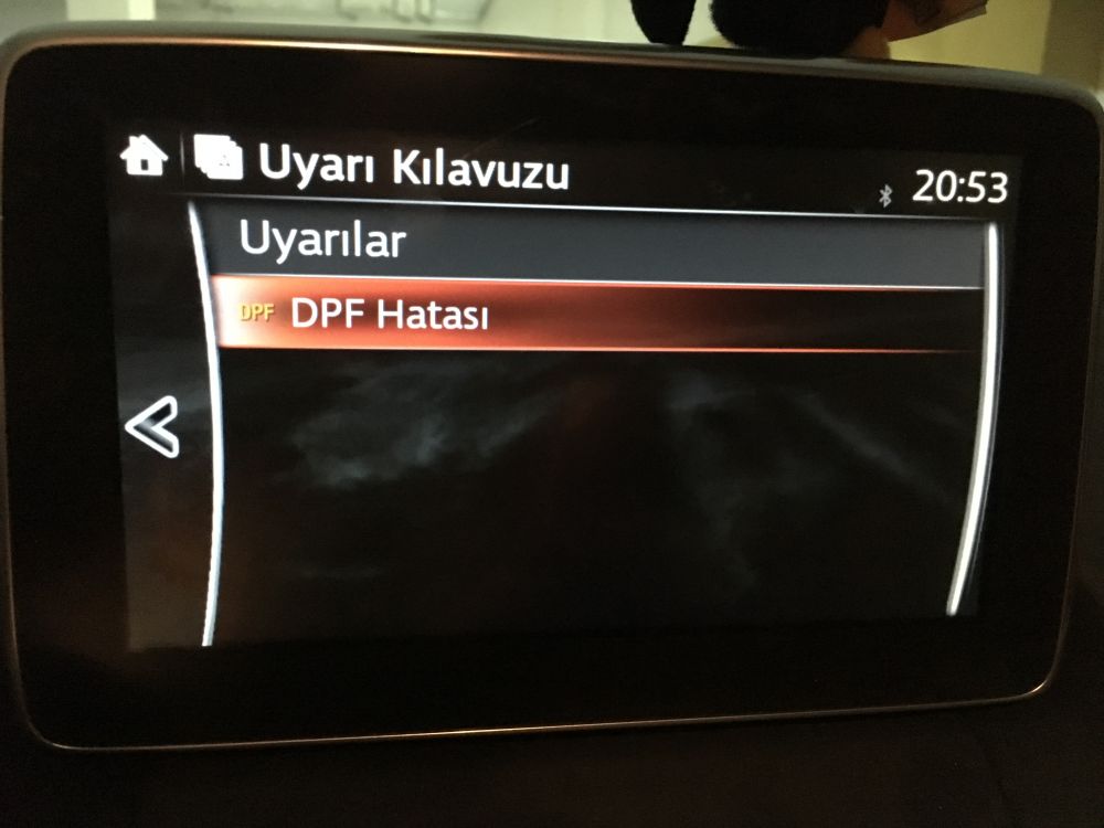

Aranıza yeni katıldım sayılır. 2016 Model Power Sense 1.5D AT CX-3 sahibiyim. Aracım henüz 3300 km civarında. Çok isteyerek aldım ve severek kullanıyorum. Ancak araç alındığından beri birçok kez DPF arızası verdi. İstanbul'da olduğum için aracı 2 defa Mazda Evo Servisi'ne götürdüm. İlk seferde herhangi bir sorun yok deyip DPF lambasını söndürüp gönderdiler. İkinci sefer ise biz arıza kaydını açtık Mazda ile durumu konuşup size döneceğiz dediler ses soluk yok. Ve aracımda yine DPF ışığı yanıyor  ayrıca uyarılarda da DPF arızası uyarısını alıyorum. Lütfen bana bir yol gösterin ne yapmalıyım bu noktadan sonra nasıl bir çözümü var bu konunun?

İlk arızadan önce Shell'den alıyorudum. Daha sonra düzenli olarak Opet'ten almaya başladım yine aynı arıza yaşandı. Haftada 1-2 gün İstanbul şehir içi 15-20 km yapıyor araç düşük devirde düşük hızda. 2 haftada bir de uzun yol yapıyor 2000 devir üstü. Kısacası zaman zaman yatıyor araç, zaman zaman da yoğun kullanıyorum.

Bir de shell fuel save dener misiniz? nitro koymayın. bir de araç aktif rejenerasyon yapıyor mu? I-stop hazır değil, motor hazır işareti olan mavi lamba söndüğünde aktif rejenerasyon yapar . @okkko reis ne diyorsun bu konuda? hiç rastlamadığımız bir durum.

Bugün tekrardan Evo'ya gittim. Bilgisayar aracılığı ile aktif rejenerasyon yapıldı araca. Daha devirli kullanmam gerektiği söylendi. Eğer tekrardan aynı arıza oluşursa sensörden kaynaklı olması yüksek ihtimalmiş o durumda da sensör değişimi yapılacakmış. Rejenerasyon işleminden sonra dediğiniz gibi Shell Fuel Save ile doldurdum depoyu. Yarın Kayseri'ye yolculuk var inşallah bakıp göreceğiz. Cevaplarınız için teşekkürler.

Yazdığınızı sonradan gördüm , dizeli sürekli devirsiz kullanırsanız partikül birikir . Arada kırbaçlayın, tadını çıkarın :)

Devirli kulanın. Kısa mesafelerde motor ısınmadan kullanılan sürümler partikül biriktirir. Bazen enjektör probleminden veya yakıt kalitesinden de olur. Ama uzun mesafe kullanılmayan araçlar için muhtemel seneryo budur ki birikim belli bir aşamayı geçtikten sonra uzun yola da çıksanız kendi kendine temizleyemeyebilir araç dpf yi.

Serviste aktif jenerasyon yapıldıktan sonra, depoyu doldurup aracı garaja park ettim. Ertesi akşam İstanbul- Kayseri arası yolculuğa çıktım. Yola çıkalı 170 km olduktan sonra araç dpf arızası verdi. 2500-3000 devir aralığında gayet devirli bir sürüş gerçekleştiriyordum. Daha yeni rejenerasyon yapılmasına rağmen ve herhangi bir aksi durum olmamasına rağmen bu arızayı veriyor olması gerçekten düşündürücü. Umarım servisin bana söylediği gibi sensörde hata vardır, daha büyük bir şey söz konusu değildir :-[

Muhtemelen sensördür ama 2500 yüksek bir devir değil :) gazı köklediğinizde araç 4bin civarı vites değiştirir . Arada öyle kullanmak dizel için faydalı

serviste makinaya bağlatıp kül birikim miktarına baktırın. mazda dpf sistemi sıvılı ise, sıvı miktaroına da bakılacak. ya rejenerasyon başarısız sonuçlanıyor, ya da aşırı kül birikmiş yakamıyor.

Sensör veya enjektör hatası çıkar bu durumda...

Bizdeki araçlar kuru tip. Gerçi kuru sulu farkı nedir onuda bilmiyorum ya. Bi söküp baksam mı?

Evo ile görüştüm bugün %99 ihtimalle belirtiler sensör hatasını işaret ediyor dediler, enjektör arızası farklı şekilde oluyormuş. Sipariş verilip bir an önce değiştirilecek parça. Yardımcı olan herkese teşekkürler :) İnşallah sensör değişince kafam rahat bir şekilde binebileceğim Mazda'ma .

sağda solda genelde deponun orada sıvı deposu yoksa kuru tip. rejenerasyonda dayanıyor enjektörün püskürtme gücüne
