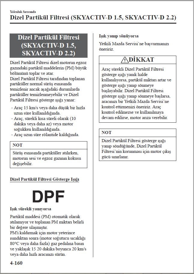

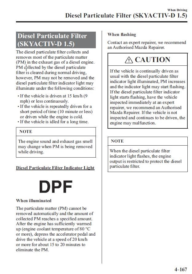

Buraya da bırakayım o halde kullanım kılavuzundaki yazıyı. Sizin yazdıklarınızla ilk paragraftakiler uyuşmuyor.

Benim dediklerimi yanlış anlamışsınız sanırım. Işık normal şartlar altında yanmamalı. Rejenerasyon sırasında da yanmamalı. Araç ne zaman rejenerasyon işlemini gerçekleştiremiyorsa o zaman ışık yanıyor. Eğer ışık sabit yanıyorsa, rejenerasyon yapılması gerekiyor fakat araç uygun ortamı bulamıyor anlamına geliyor. O yüzden açıklamasında eğer ışık sabit yanıyorsa, motor çalışma sıcaklığında 15-20 dk 20km/h hızın altına düşmeyecek şekilde sürün diyor. Yok eğer sabit değil de yanıp sönüyorsa, DPF sisteminin kendisinde bir sorun olduğunu ve yetkili servise başvurmanızı söylüyor. Benim bu klavuzdan anladığım bu. İngilizcesini okudum, onda da aynı şey yazıyor.
