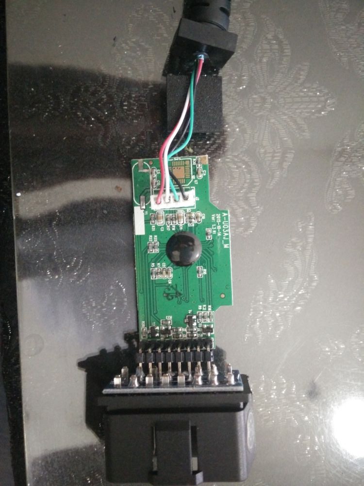

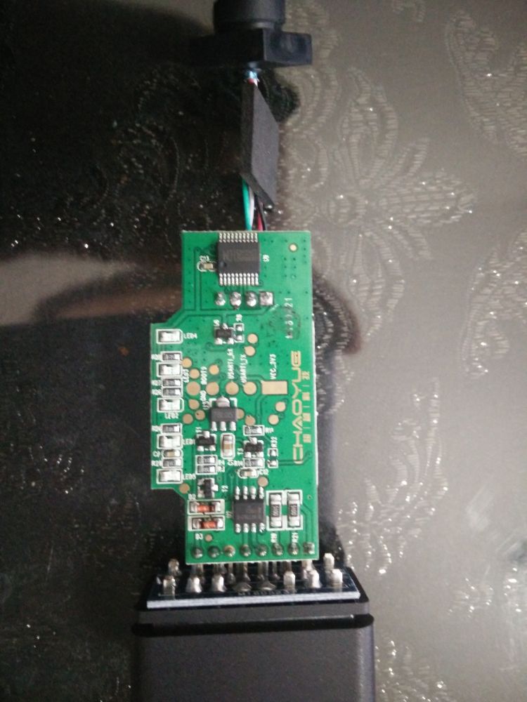

Arkadaşlar merhaba benim bir sorunum var çinden aldığım Elm 327 aşağıdaki resimlerdeki gibi farklı bir kablolama şeklinde bu konuda bir bilgisi olan var mı?
Bana bu konuda yardımcı olursanız sevinirim.

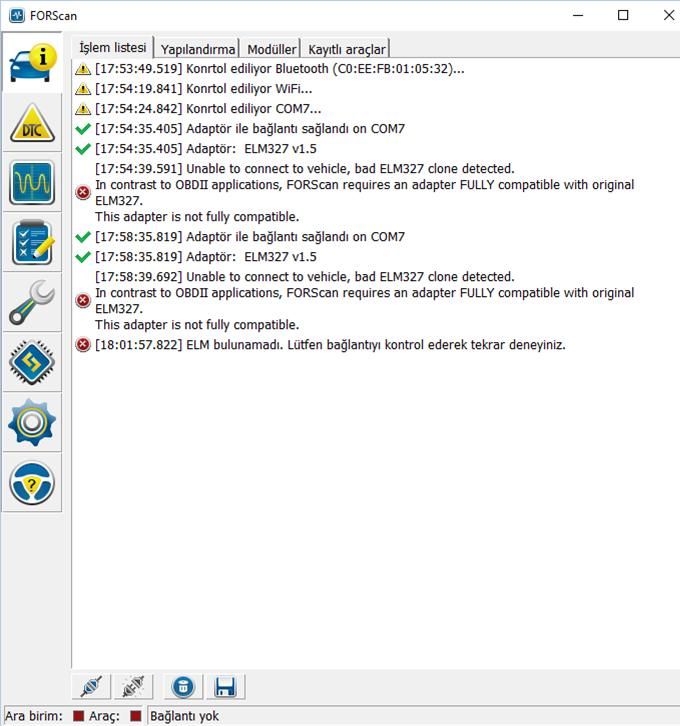

Arkadaşlar merhaba şöyle bir hatayla karşılaşan var mı?
Araçla bağlantı bir türlü kurulamıyor.
Henüz Forscan forum üyeliğini tamamlamadım bundan kaynaklı bir durum olabilir mi? Üyelik sonrası ne gibi bir işlem yapılacak arkadaşlar. Yardımlarınız için şimdiden teşekkürler.
In contrast to obdII applications, Forscan requires an adapter FULLY compatible with original ELM327.
This adapter is not fully compatible
OBDII uygulamalarda aksine, Forscan orijinal ELM327 ile TAM uyumlu bir adaptör gerektirir.
Bu adaptör tam uyumlu değil

Kullandığınız ELM cihazının kötü bir kopya olduğunu ve bu yüzden bağlantı kurulamadığını söylüyor. Bazı kalitesiz ELM cihazlarında çıkıyor bu sorun. İşlem yaparken araca zarar vermemeniz için de böyle bir korumaya alıyor.

@tarahumara teşekkür ederim. Bize yeni bir ELM327 almak düşüyor galiba. Yardımlarınız için teşekkürler tekrar.

Mustafa bey iyi akşamlar benimde aldığım ilk ürün sizdeki gibi çıkmıştı ve aynı hatayı verdi hiçbir işe yaramadı sonra farklı bir ürün aldım linkini veriyorum kendinden hs/ms uyumlu ve araçla tam uyumlu
https://m.tr.aliexpress.com/item/32705482514.html?trace=wwwdetail2mobilesitedetail&productId=32705482514&productSubject=ELM327-USB-modified-for-Ford-ELMconfig-FTDI-chip-HS-CAN-MS-CAN-Forscan-OBD&spm=2114.010208.3.10.4iFeqa&ws_ab_test=searchweb201556_7,searchweb201602_1_10065_10068_112_10069_110_111_418_10017_109_108_10060_10061_10062_10057_10056_10055_10054_10059_10058_10073_10070_10052_10053_10050_10051,searchweb201603_3&btsid=eac8fac0-98ab-465f-bef4-54ea9a1cfebd
