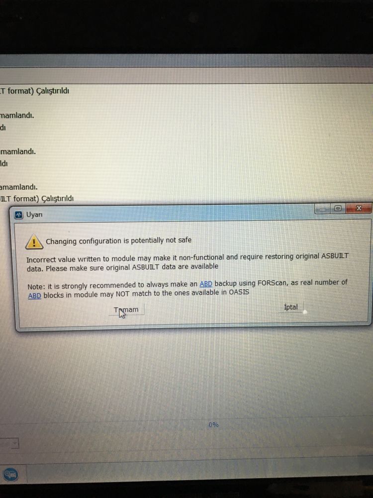

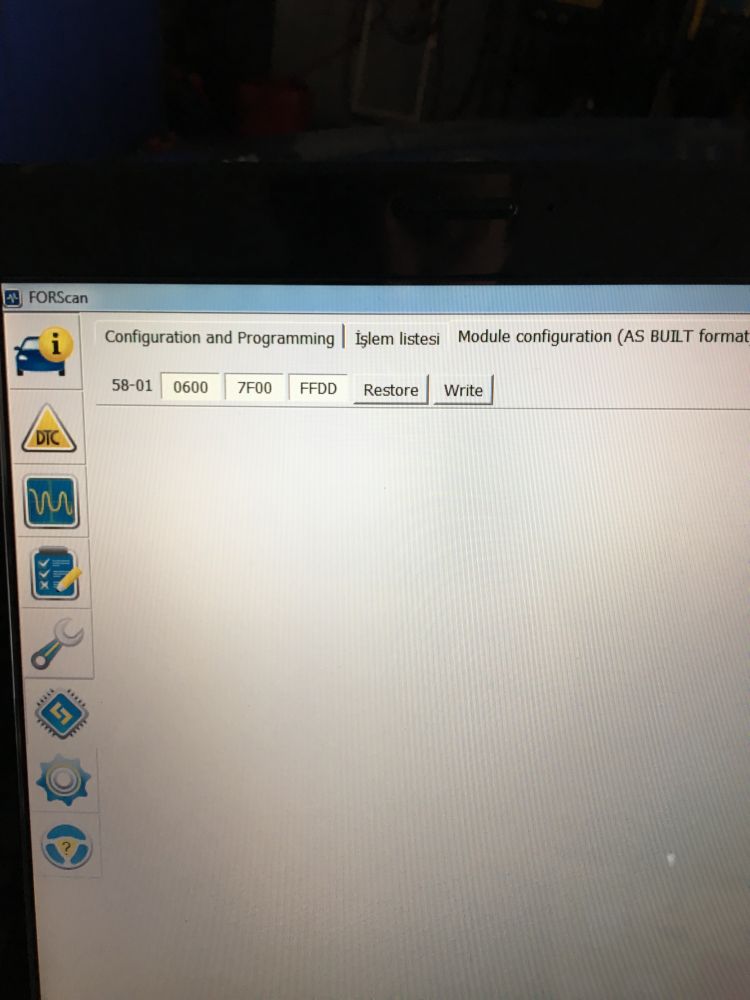

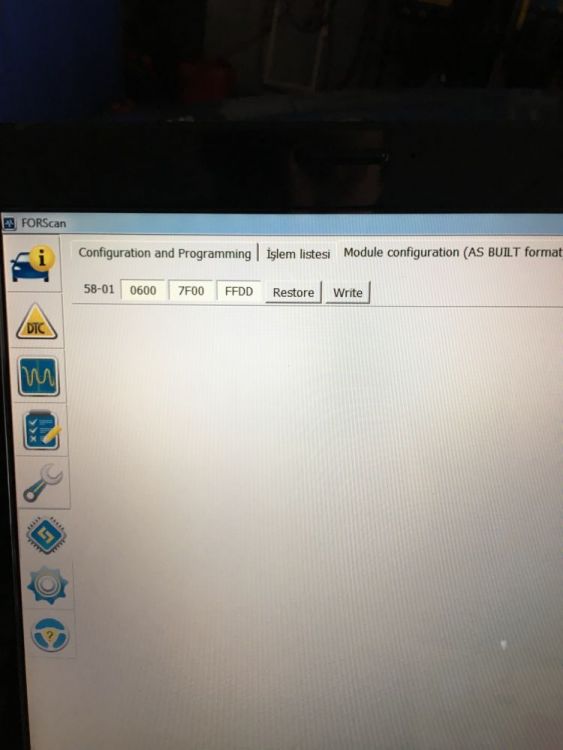

@tarahumara Forscan aktif ama yalnız bu ekranlar çıkıyor?
Ekranı seçerkende ilk resimden önce bu uyarı çıkıyor
