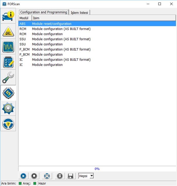

Arkadaşlar merhaba bende sonunda ELM 327 cihazıma kavuştum. Fakat şöyle bir problemim var
Tüm bağlantıları tamamladım fakat Modül Ayarları sekmesi Forscan Programında görünmüyor acaba nerede hata yapıyorum. Şimdiden yardımlarınız için teşekkürler.

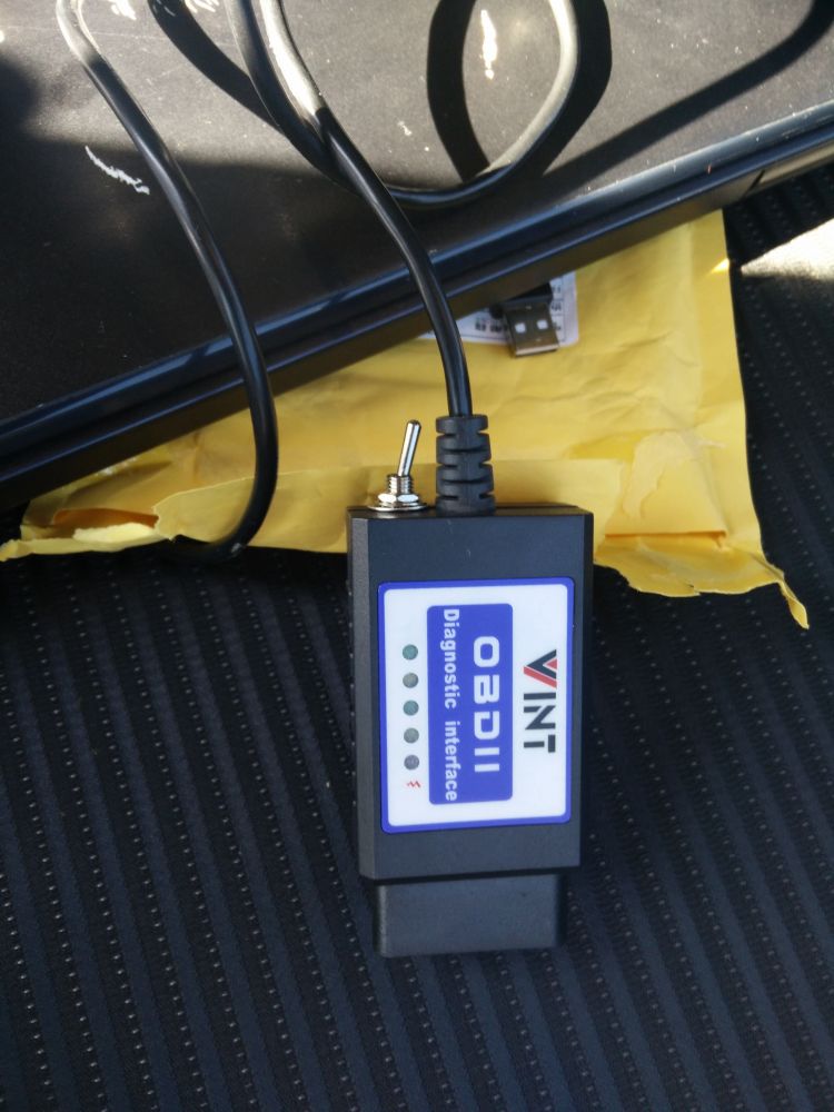

O listede RBCM modülünü görebilmeniz lazım. ELM cihazınızda bir switch olmalı. Mümkünse bir fotoğrafını gönderin ELM cihazınızın.

Modül bu

Doğru gözüküyor. Peki bağlantı kurarken forscan size "şimdi switchin ayarını değiştirin" diye bir uyarı da bulunuyor mu. Eğer bulunmuyorsa Forscan ayarlarından bunu değiştirmeniz lazım. Benim elimdeki cihazın üzerinde switch var diye bir ayar olmalı. Soru şu şekilde:
Ayar yapacağınız yer de aşağıdaki ekrandaki MS-CAN support yazan yer.

Zannetmiyorum. Çok düşük bir ihtimal cihazınınzdaki switch de belki de bir problem vardır. İlk bağlantı kurduğu ekranda modüller arasında RBCM olmalı. RBCM listeye geldikten sonra, ilk gönderdeğiniz ekrandaki listede RBCM as built olan satırı seçip aşağıdaki play tuşuna bastığınız zaman modül programlama ekranına gelir.

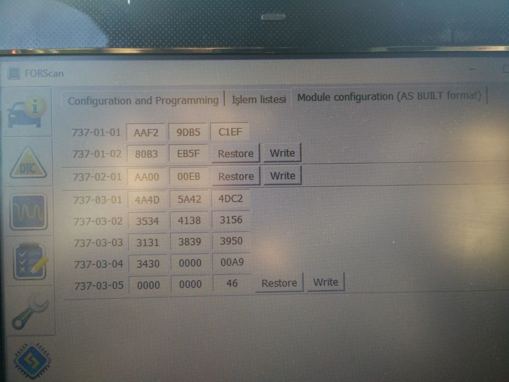

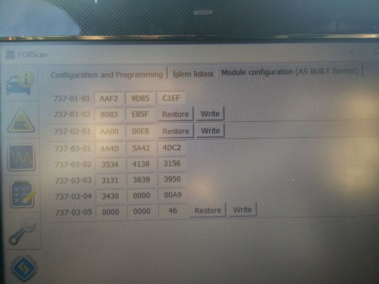

Tekrar merhaba. Bu konuda yardımcı olabilirseniz sevinirim.
Resimdeki modüler ulaşabildiği. Ancak bu farklı bir alan galiba. Çünkü 7B7-01-01 alanları burada mevcut değil

Aracınızda RBCM modülü olmaması gibi bir durum olamaz. İç aydınlatma, merkezi kilit, bagaj kilidi gibi özellikler bu modül üzerinden kontrol ediliyor. Sizin sorununuz o switchi kullanıp MS CAN hattına ulaşamamanız. Bu hatta ulaşamayınca doğal olarak bu hat üzerindeki modüllere de ulaşamıyorsunuz. RBCM de bunlardan biri.

Biraz şanssızlık olmuş. Ben, çinden aldığım en ucuz cihazın içini açarak kendim lehimledim switchi. İlk denemede çalıştı.
Çok estetik olmadı ama sorunsuz çalışıyor.

Evet sorunu buldum. @Tarahumara nın dediği gibi ELM 327 ile ilgili bir sorun vardı. Lehimlenen ayarlardan bir tanesi kopmuş lehimleyerek sorunu hallettim. İlgisinden dolayı @Tarahumara ya teşekkürler.
