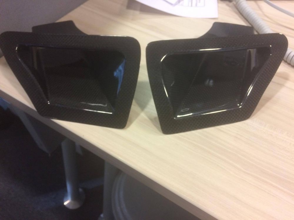

Bu arada arkadaşlar özellikle K&N filtre kullanan RX-8 ler için carbon "SOL" air duct satıyorum. 350 TL :D
