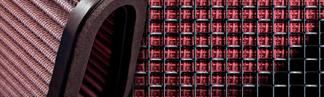

Performans hava filtreleri ise genellikle pamuk iplikleri ile dokunmuş özel malzemelerden üretilir. Gözenekleri hem kağıt filtrelerden daha geniştir hem de kullanım ömürleri çok daha uzundur. Ancak geniş olan bu gözenekler havayı iyi geçirse de iyi filtre edemez. Bu nedenle hem hava akışını sağlamak hem de filtreleme kapasitesini arttırabilmek için pamuk iplik bazlı filtre malzemesi özel bir şekilde yağlanır. Emilen havanın içinde bulunan motora zararlı partiküller ise bu yağa yapışır. Bu sayede hem daha fazla hava emilirken hem de partiküller filtrelenmiş olur. Ancak her şekilde araçlarda standart olarak bulunan kağıt hava filtreleri zararlı partikülleri daha iyi engeller.
Ayrıca yüzey alanı daha geniş olan kutu dışı açık tip performans hava filtrelerinde yüzey alanı daha fazla olduğu için emiş daha fazladır. Tüm bunların sonucu olarak yaklaşık %35-40 oranında daha fazla hava emişi sayesinde de güç artışı sağlanır.
Performans hava filtresi pamuk iplikli doku.

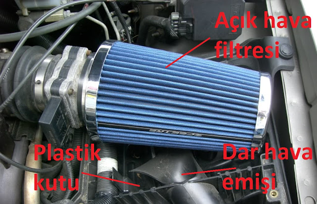

Otomobil üreticileri hava filtrelerini plastikten bir kutunun içerisine yerleştirmiştir. Bu bir nevi susturucudur ve hava emişinden kaynaklanan sesin gerek aracın dışında gerekse de içinde daha az duyulmasını sağlamaktadır. Ancak bir kutu içerisine sıkıştırılmış olan ve dar bir hava emme kanalı olan bu filtrenin hava emme yüzey alanı da sınırlıdır.
Açık hava filtresi
Bu sınırın önüne geçmek isteyen performans filtre tasarımcıları hava filtresi kapağını iptal ederek ve filtreyi kutu dışına alarak hava emme yüzey alanını büyütme yolunu seçmişlerdir. Bu tip  performans hava filtresine "Açık hava filtresi" de denir. Emme yüzey alanı büyüyen filtre sayesinde hava emiş miktarı da artar ve yaklaşık olarak %4 güç artışı sağlanır. Emilen hava miktarı ve plastik muhafaza kutusunun susturucu etkisi kalmadığı için de ses düzeyi çok daha yüksektir. Ancak bu durum performans tutkunları tarafından tercih edilir.
