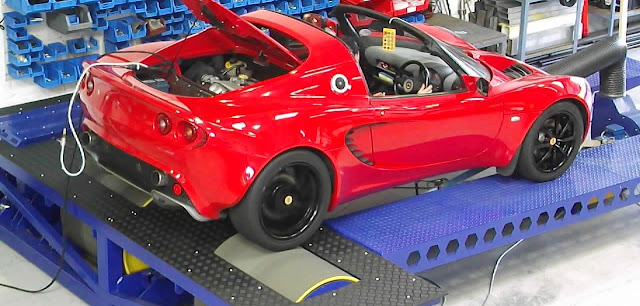

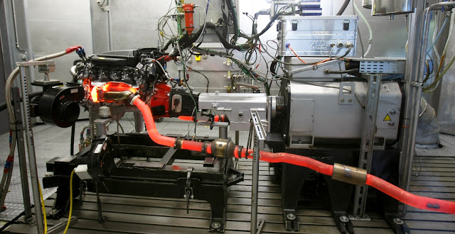

2 çeşit dinamometreden bahsedersek; ekspertiz merkezlerinde kullanılan cihaz taşıt dinamometresidir. Bunun haricinde ise birde motor dinamometresi vardır. Motor sehpa üzerinde iken volan aksamından şaft vasıtası ile dinamometreye bağlanır. Motorun gerçek verimini bu cihazla daha doğru alabilirsiniz. Ekspertiz merkezlerindeki taşıt dinamometresi ise motorun ürettiği gücü şanzıman, diferansiyel,baskı balata, ön-arka aks yada (4 çeker) lastikler üstünden tamburlara ileterek elde eder. Ortaya bir veri çıkar. Motorun ÖMRÜ %80 ya da %90 denir. İşte yanlış burada başlar.
Mercedes AMG S63 motor dinamometre testinde
Aracınızın motoru ne kadar iyi olursa olsun aktarma organları aldığı gücü doğru iletemiyorsa çıkan sonuç ve verim düşük olacaktır. Bu veri de motor ömrü olarak yorumlandığında; işte yanlış tam da burada başlar. Test yapan kişi, uzman ve konuya hakim ise aracın testi sırasında sorunlu olan bu aksamları tespit edecektir. Motor hakkındaki yorumunu da ona göre yapmalıdır. Ayrıca imkan varsa kompresör testi de motor hakkında doğru bilgi sahibi olmanıza yardımcı olacaktır.
Lotus Elise araç dinamometre testinde

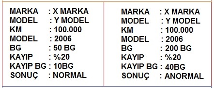

Örnekle anlatalım, Elimizde 220bin km de 10 yaşında 50ps ve 200ps güçlerinde 2 farklı aracımız olsun. Bu araçların her iki motoruna %20 kayıp var diyelim. 50ps'de 10ps kayıp – 200ps'de de 40ps kayıp yapar. 50ps'lik aracın yaşına ve kilometresine baktığımızda %20 kayıp üst limitlerde de olsa normal diyebiliriz. Ancak 200ps'deki aracın 40ps kaybı normal değildir. Gerçekte %20 kayıp 50ps gücünde olan araçta normalken 200ps olanda anormaldir.
Sonuç olarak burada yüzde oran ile değerlendirme yanlıştır. 200ps gücündeki aracın sahibi ilk aracın %20 kaybını normal olduğunu duyunca kendi aracının da motor verimini bu nedenle normal olduğunu düşünecektir. En doğru yorum, aracın fabrika çıkış güç ve tork verileri ile elde edilen sonuç arasındaki farkın, testi yapan teknisyen yada uzmanın değerlendirmesi ile olacaktır.
