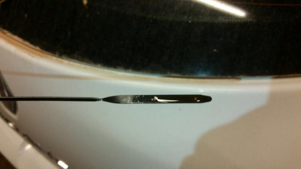

İşin ilginç tarafı sadece 3.500km yapmama rağmen yağın aldığı bu rengi merak ettim. Dexelia yağ diye diretip duruyolar bu kadar çabuk mu bozuluyor yağ ?
Av.Oguzhan
3500 km kararması için çok normal. motor yağı kararması ve özelliğini kaybeymesi doğru orantılı birşey değil. yağ motor için de tur attıkça motor içindeki kurumlardan arındırılacak ve dolayısıyla yağ rengi kararmaya başlayacaktır. bunun için araç km vs. önemli ama 500 km de bile rahatlıkla kararabilir.
M.E.G
Benzinli motorda yağ rengi kısa sürede kolay kolay bozulmuyor. 10 binde değişiyorum öyle siyah çıkmıyor yağ. Dizel olsa hemen kararır da benzinde daha geç sürelerde kararıyor.
Av.Oguzhan
Resimlere baktığımızda simsiyah olmadığını kahverengiye çaldığını görmemiz muhtemel. Ve bu kahverengi hal alması diyelim çok ama çok normal.benzinli araç bile olsa aracın durumuna göre kararma değişecektir. Yağın kararması önceden yazdığım gibi özelliğiyle alakalı değil. Hatta daha önceki tartışmalarda da belirtilmiş yağın renginin değişmesi isi pası .oku motordan arındırma neticesinde gerçekleştiğini.
Araba dizel ise çoğunlukla yağ çok çabuk siyahlaşır bu yağın bozulduğu anlamına gelmez. Bildiğim kadarıyla Dizeldeki basınç yağa azda olsa his karıştırı.  Benzinlide kararma olmaması gerek, berrak olması gerek, en fazla incelir ve kırmızıya çalan pembe bir renk alır.

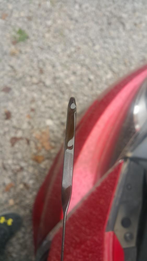

Ogzhn67
Merhaba,
Geçtiğimiz haftasonu Cumartesi günü aracımı ilk bakımı (6 ay, 10000 km) için yetkili servise bıraktım. Araç 9250 km de idi.
Bırakırken özellikle belirttiğim hususlar;
1- Mutlaka Mazda orjinal yağı konulsun (İnşallah öyle yapmışlardır, zira kontrol etme şansım yok)
2- Araç kitapçığında yağ değişiminde yağ filtresi değiştirilirse 4.2 Litre yağ konulur yazıyor, lütfen dikkat edin. Bazı servisler hata yapıp 5 Litre gibi fazla yağ koyuyorlarmış, gözden kaçıp aynı hata yapılmasın. Daha sonra yağ çektirmekle uğraşmayalım.
Özellikle ikinci talebimi, kibar kibar 1-2 defa tekrarladım.
Sonuç: Aracımı öğleden sonra 2 gibi almaya gittim. Teslim almadan önce tekrar, "4.2 litre yağ konuldu, herhangibir problem yok değil mi?" şeklinde sordum.
Cevap: "Evet 4.2 litre alıyor bu arabalar. Öyle yaptık. Zaten fazla olsa da merak etmeyin, araçlar zamanla yağ eksiltebiliyor, problem olmaz" şeklinde, kafamda bir kuşku bırakan cinstendi.
Bu arada, kesilen faturada 5x1 Litre Mazda orjinal yağ gözüküyordu ve normalde 0.8 Litre yağın bana araçla birlikte teslim edilmesi gerekiyordu, ama ondan hiç bahsetmeyip, sesimi çıkartmadım. Herkesi kendimiz gibi bildiğimizden, güvenmek istiyoruz, 4.2 koyduk diyorsa doğrudur diye düşünmek istiyoruz, 0.8 litre yağ helali hoş olsun diyoruz ve sanırım burada hata yapıyoruz.
Kuşkumda haklı olduğumu 3 saat sonra, AVM çıkışında kontrolünü yaparak anladım. Aracı teslim aldıktan sonra, hemen yakınlardaki bir AVM ye gidip parkettim. 2-3 saat sonra aracı çalıştırmadan önce, yağ cubuğu ile kontrol ettim. Sonuç ekli fotoğrafta.
Aynı ölçümü aracı çalıştırdıktan ve ısıttıktan sonra stop edip, 10 dk bekledikten sonra tekrar ettim, sonuç aynı. YETKİLİ SERVİS (!!!) FAZLA YAĞ KOYMUŞ ! Hemen yakınlardaki başka bir serviste, araçtan yağ çektirmek zorunda kaldım (çünkü Mazda Haldız 15:00 da çoktan kapanmıştı). 20 TL de oraya bayıldım
Sonuç olarak, bu işi Japon mühendislerden daha iyi bildiğini düşünen teknisyen arakadaşlar, araçlara fazla yağ koyuyor !!! Hemde ısrarla belirtmeme rağmen. Zira aracı sıfır aldığımın ertesi günü de yağ çubuğuyla kontrolünü yapmıştım. Adamlar (Japonlar) hiç de fazla yağ koymamışlar. Yağ seviyesi 2. işaretin tam üzerindeydi.

Merhaba,
Ben yağı kendim götürüyorum ve 4 LT'lik yağ alıyorum, değişim de yanımda yapılıyor. Her seferinde servisten geldikten sonra ertesi gün araç soğukken kontrol ettiğimde Max işaretinin 1-2 tık altında oluyor. Mazda servislerinde orjinal Mazda Oil 5 LT'lik var sadece. Bulk olarak yağ koyan yerlerde var, direkt pompayla basıyorlar yağı ve bu orjinal Mazda Oil değil.
Daha önce benimde ölçü konusunda (Mazda Oil aldığım zaman tam olarak 4.2 lt yağ konmasıyla alakalı) takıntım olmuştu ama her 4 LT'lik yağ koyduğumda gördüğüm durum bunun anlamsız olduğunu gösterdi. Çünkü dediğim gibi hep Max'ın 1-2 tık altı.
Eğer aracınıza 4.2 lt yağ koyulmuşsa bunun filtre değişimi ile birlikte yapılması gerekiyor çünkü filtrenin alabildiği miktar yanlış hatırlamıyorsam 0.3 lt civarı yani 3.9 lt motor yağ haznesinde kalıyor, eğer filtre değişimini unuttularsa (bunu hiç zannetmiyorum) ve üstüne 4.2 lt yağ koydularsa aracınızdaki çubuğun fazla gözükmesini bu açıklayabilir.
Ya da şunu da düşünebilirsiniz, benim aracıma her 4 lt konulduğunda Max ın 2 tık altında kalıyorsa sizin aracınıza 4.2 lt konulduğunda tam Max i görmeniz normal olabilir. Ya da araca yağı koyarken çok özenli davranmadılar ve 5 lt yi boca ettiler, tabi ki bu da olabilir. Gelecek sefer imkanınız varsa yağ değişiminde aracın yanında durun, zaten toplam servisteki periyodik bakım süreci 30 dk ile 45 dk arası ekstra bir şey çıkmazsa.
Bu arada kullanma kılavuzu diyor ki, aracınızda fazla yağ varsa bunun fazla olan kısmını serviste boşalttırın. Dolayısıyla fazla yağın araca bir faydası yok. Olması gereken miktar Min ile Max arasında kalan kısım.
Servise bu durumdan da bahsedin, bir daha asla gitmem vs diyebilirsiniz ama bir hata varsa eminim bunu düzelteceklerdir veya olayın açıklamasını size yapacaklardır.
Zealot
1 saat önce, Ogzhn67 :
Dexelia çok öyle aman aman bir yağ değil, api sn, gereksinimlerini karşılayan tüm yağlar olur.
Resimdeki fazla yağ miktarı 100-200 ml falan,   bence de bir zararı yok,  o kadar toleranslari var motorların.
Yanlislikla 4+4=8 lt yağ konulan civic gördüm .
 Bu araç yağdan arıza yaparsa zaten garanti ve Japonya ile, servis uğraşacak..
Büyütmeyin bence. Tabi tercih sizin
