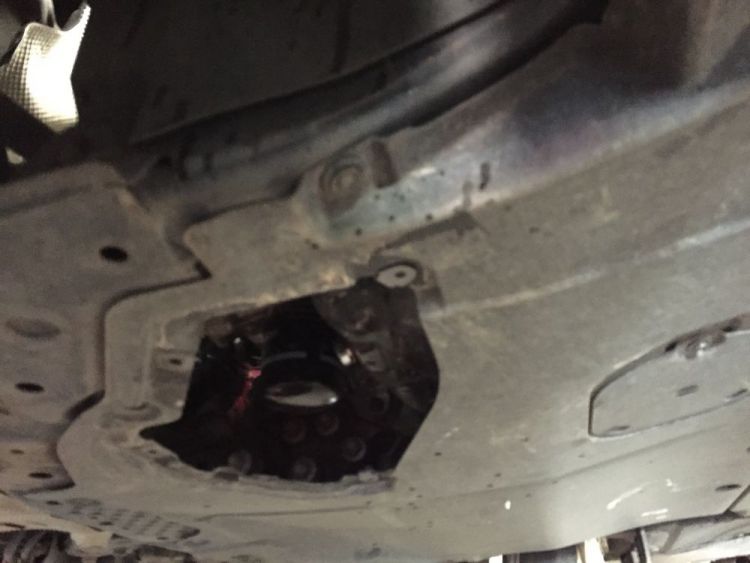

Arkadaşlar herkese merhaba iş yoğunluğundan yeni yazabildim başımdan geçen olayı fotoğraflarla aktarayımda bundan sonra yetkili servis dahi olsa çıkarken aracınızın yağını suyuna kendiniz bakın.
Sağolsun o kadar düşüncelilerki 600-700 gram fazladan yağ koymuşlar arabama :)
Bakımdan 3.000km sonra aracımı yıkatırken aklıma geldi bir bakayım dedim yağı suyu nasıl ve fotoğraflar size anlatsın durumu :)
İşin ilginç tarafı malum servisteki ustacık diyorki :) Araba çalışınca yağ filtresi çekermiş yağı sonra kapatıncada fazla çıkarmış :) Yağ çubuğunun o iki çizgi arasında olmasıda şart değilmiş :) Neyse uzatmayacağım :)
Mazda müşteri hizmetlerini aradım diyorum faturam bende araçta fazladan yağ koymuşlar servise gidin diye diretiyorlar :) dedim çekici gönderin çektirin niye ben gideyim :)
Açıkcası müşteri hizmetlerindende hiç memnun kalmadım ayrı mevzuda tabi bundan sonra garantiyide umursamayabilirim.
Sıfır araç alıyoruz yetkili serviste bakım yaptırıyoruz sonra ordaki dahi ustacık yüzünden aracı sanayiye götürüp, yetkili servisin fazladan koyduğu yağı boşalttırıyoruz :)

Yarım litre kadar fazla yağ koyulmuş, çizgi üzerine çıkması bile büyük bir hata bence.

Fazla yağ olmasının bir zararı olmaz tabii yağ seviyesi contalara kadar dayaynana kadar. Motorun üst tarafında bir fark olmaz zaten o kısımlara yağı pompa basar ve yağ seviyesine bakmaksızın aynı oranda yağı sisteme verir demem oki contalara zarar verir ve sızmaya sebep olabilir onun dışında bir sıkıntı olmaz.
Keçelerin ömrünün azalmasına neden olur. Çok da önemli bir hata değil demek ne demek Allah aşkına?
Bu arada eczaneden uzunca bir silikon hortum ve şırınga alarak kendiniz de çekebilirdiniz fazla yağı.

kullanıcı arada bir yağa suya bakmakla mükellefse arkadaş da onu yapmış zaten ve fazla yag konduğunu tespit etmiş. yani sorumluluğunu yerine getirmiş ama adamlar düzeltmeye yanaşmamış. gerçi yanasmislardir da hani cekici falan denince o kadar da değil demişlerdir. bence sanaiye gideceğinize (anladiğım kadarıyla) servise gitseydiniz?  neyse ben onda değilim de çıkan yağ hunide neden öyle kapkara bir iz bırakmış?

Sonuç olarak fotografa baktığımda benim gördüğüm fazlalık 0,3 veya 0,4 ltr kadar neden derseniz yağ çubuğundaki zaten en üst ve en alt arasındaki miktar arabaların çoğunda 0,8 ltr dir ve fazlalık yarısı kadar , bu kadar yağ zaten karterden taşmaz hal böle olunca fazlada zararı olmaz ama genede ideal  ayarında olması daha iyidir. Boşlatmak mantıklı olmuş. Abartmaya ve vesvese yapmaya gerek yok yani. Hem servisteki bir ustanın işgüzarlığını veya daldınlığını zaten servise mal edemezsinizki olan olmuş telafisine bakmak gerek onuda arkadaş yapmış zaten.
